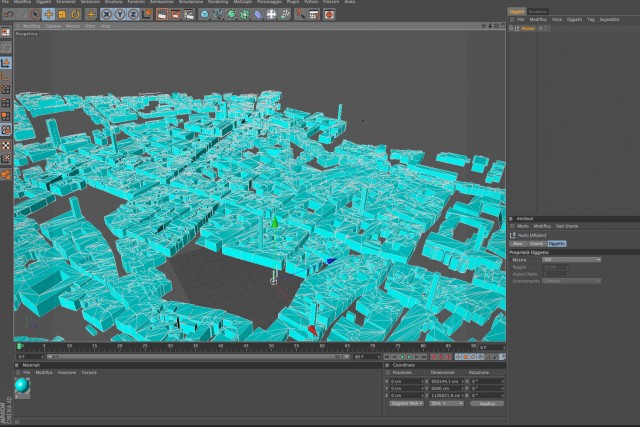

Buongiorno a tutti.
Avrei bisogno di un suggerimento su un piccolo problema che non riesco a risolvere.
Sto facendo il modello di un intero comune.
Indicativamente le dimensioni in pianta sono di 11Km per 9 Km.
Il modello è stato realizzato in metri.
In anteprima cinema non riesce a visualizzarmi tutta l'area perchè è troppo grande, e la taglia in base ai movimenti della camera.
Domanda, è possibile aumentare questa area di visualizzazione senza dover scalare l'oggetto?
Grazie

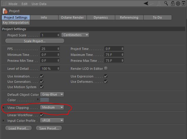

ctrl+D
Apre la finestra "progetto" in "gestione attributi", poi modifichi il clipping da medio a quello superiore finchè non ti fa vedere tutto il progetto

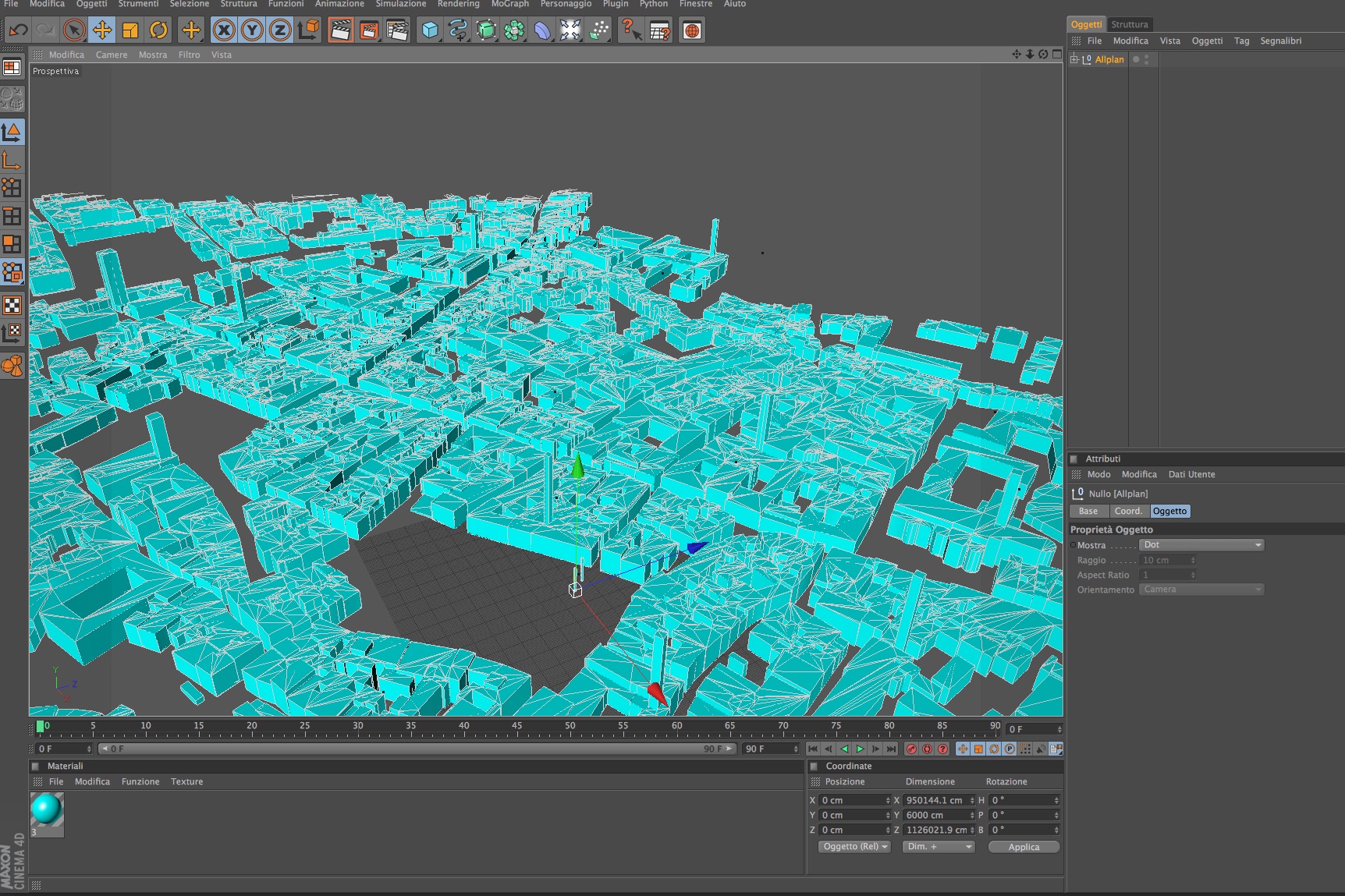

Grazie. Grazie e ancora grazie!
