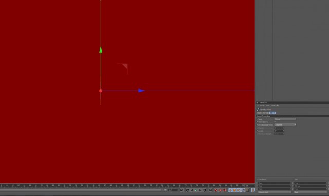

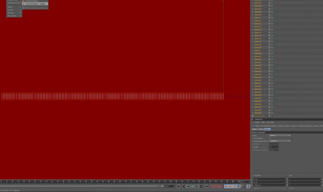

disegni le splines come faresti con autocad (anzi pure piú facile) e le metti dentro uno sweep scegliendo come profilo da estrudere una circonferenza.

mah...... mi sembra una cosa talmente banale che forse non ho capito cosa ti serve, si tratta di moltiplicare una spline e connettere il tutto.....

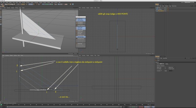

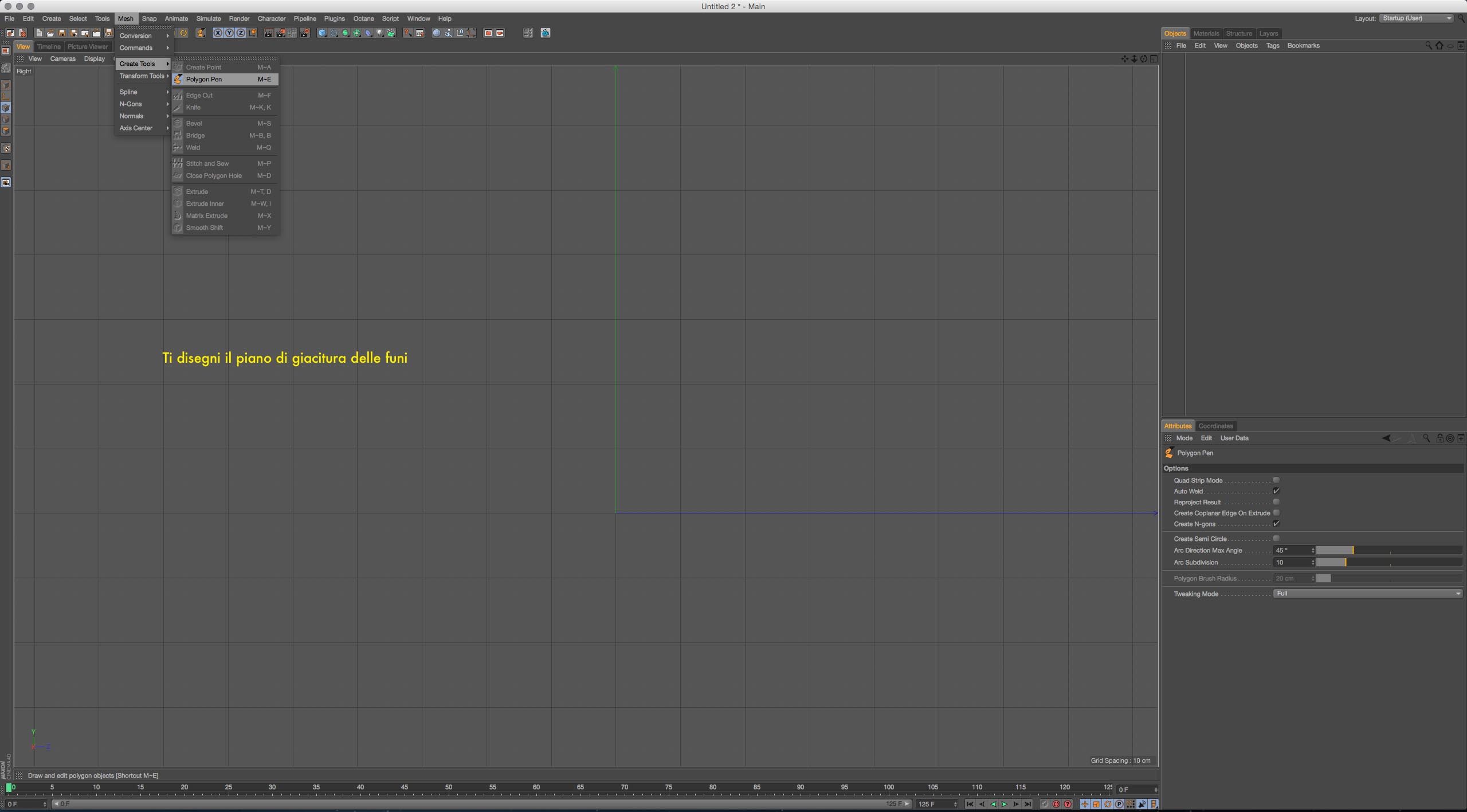

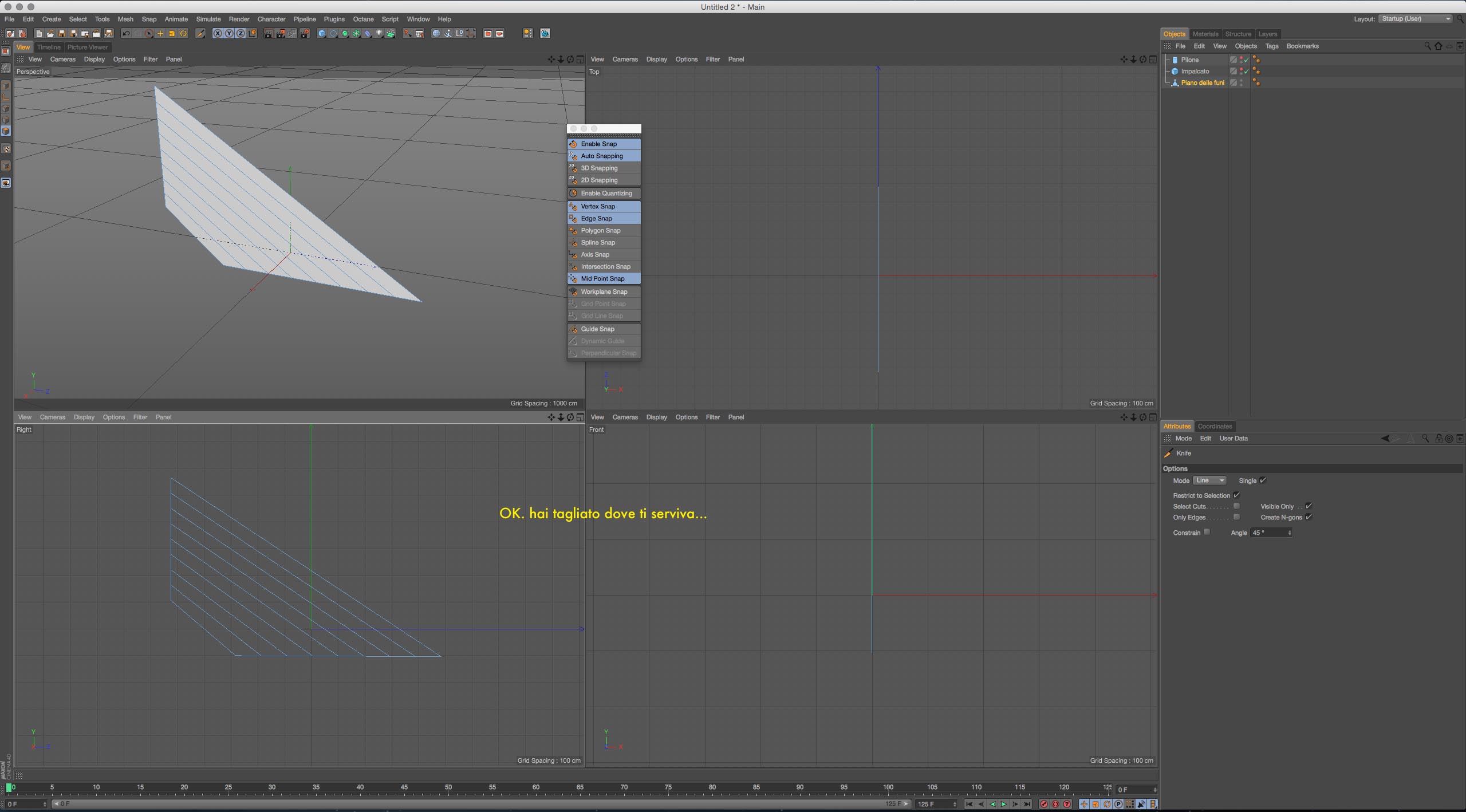

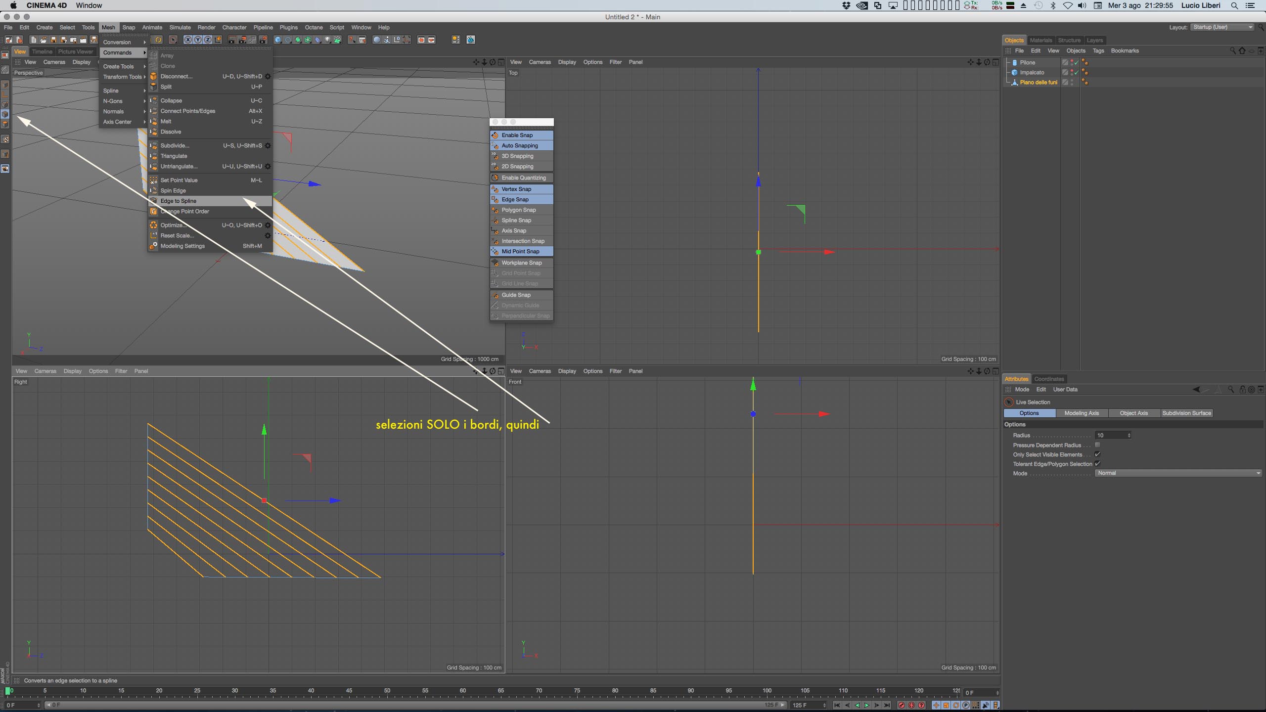

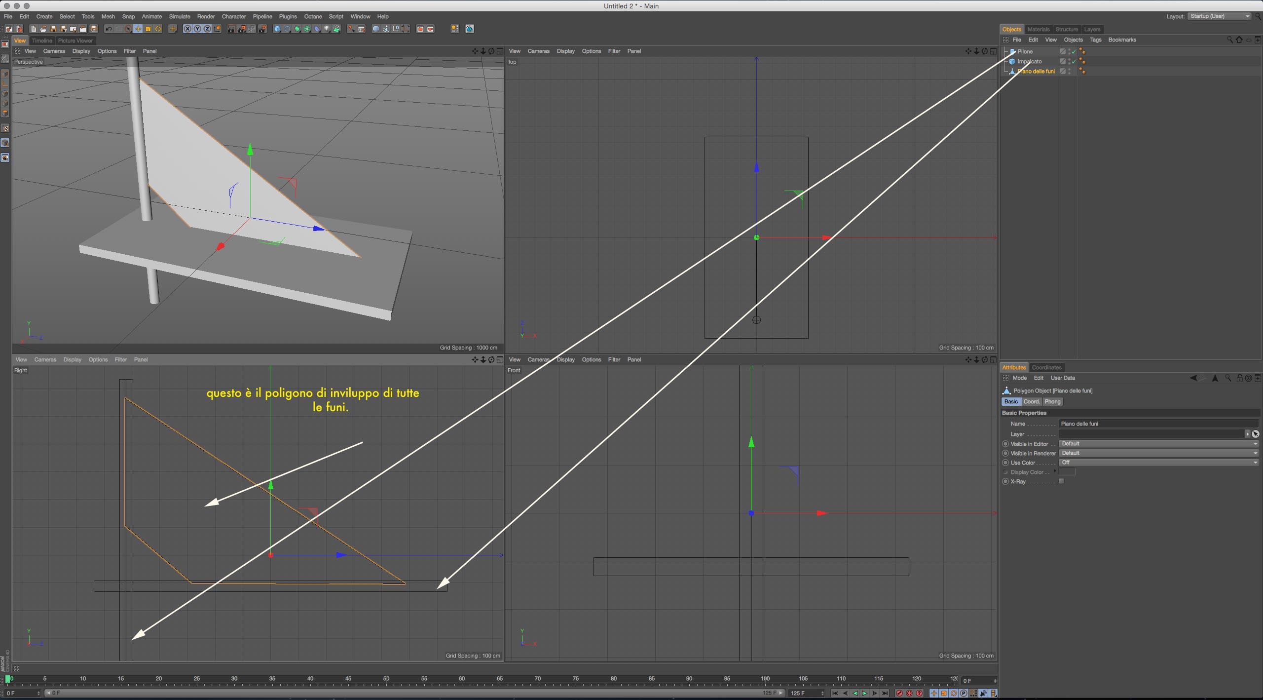

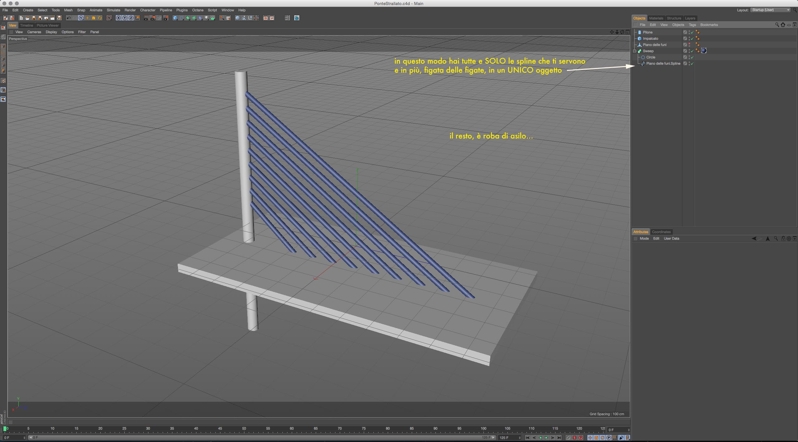

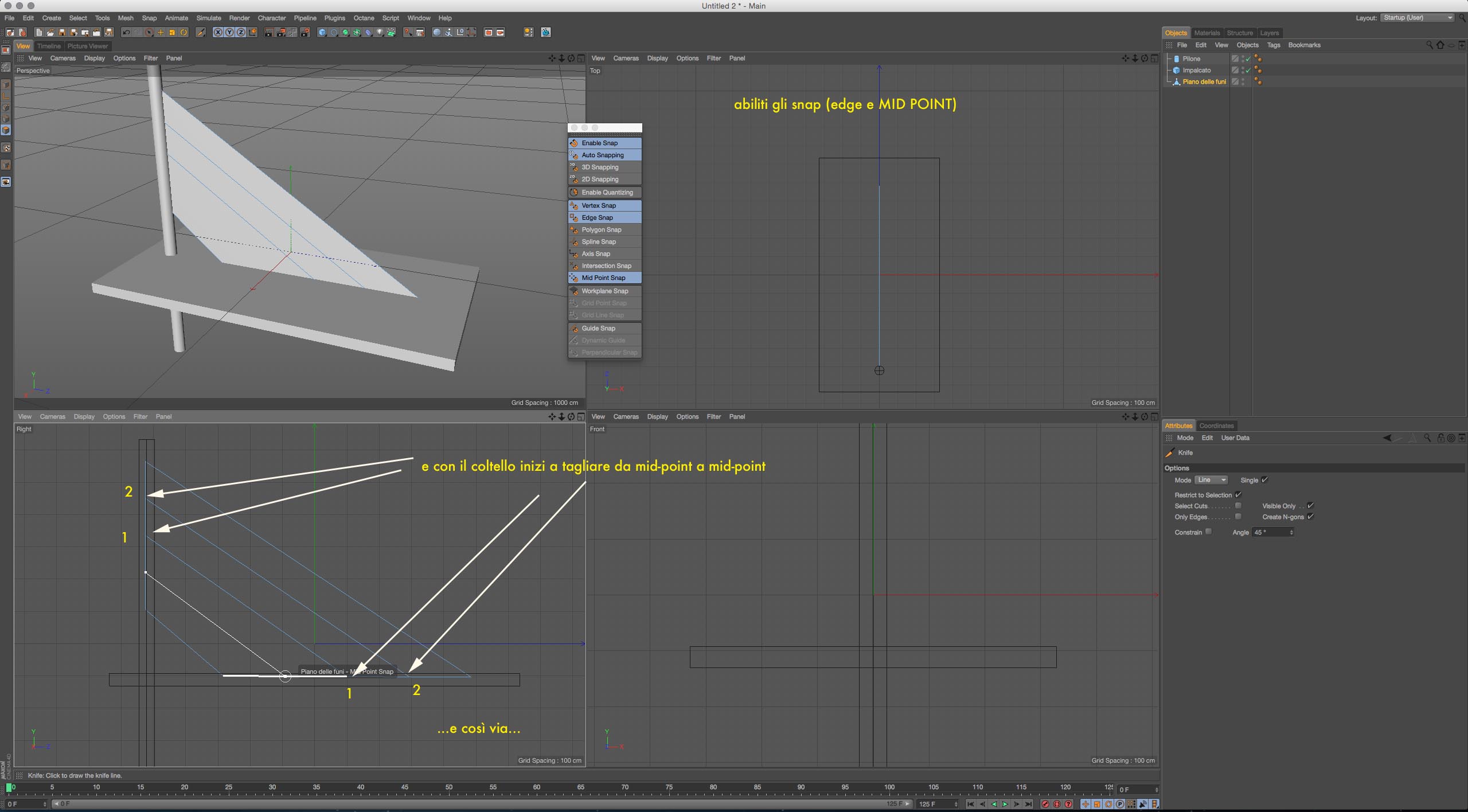

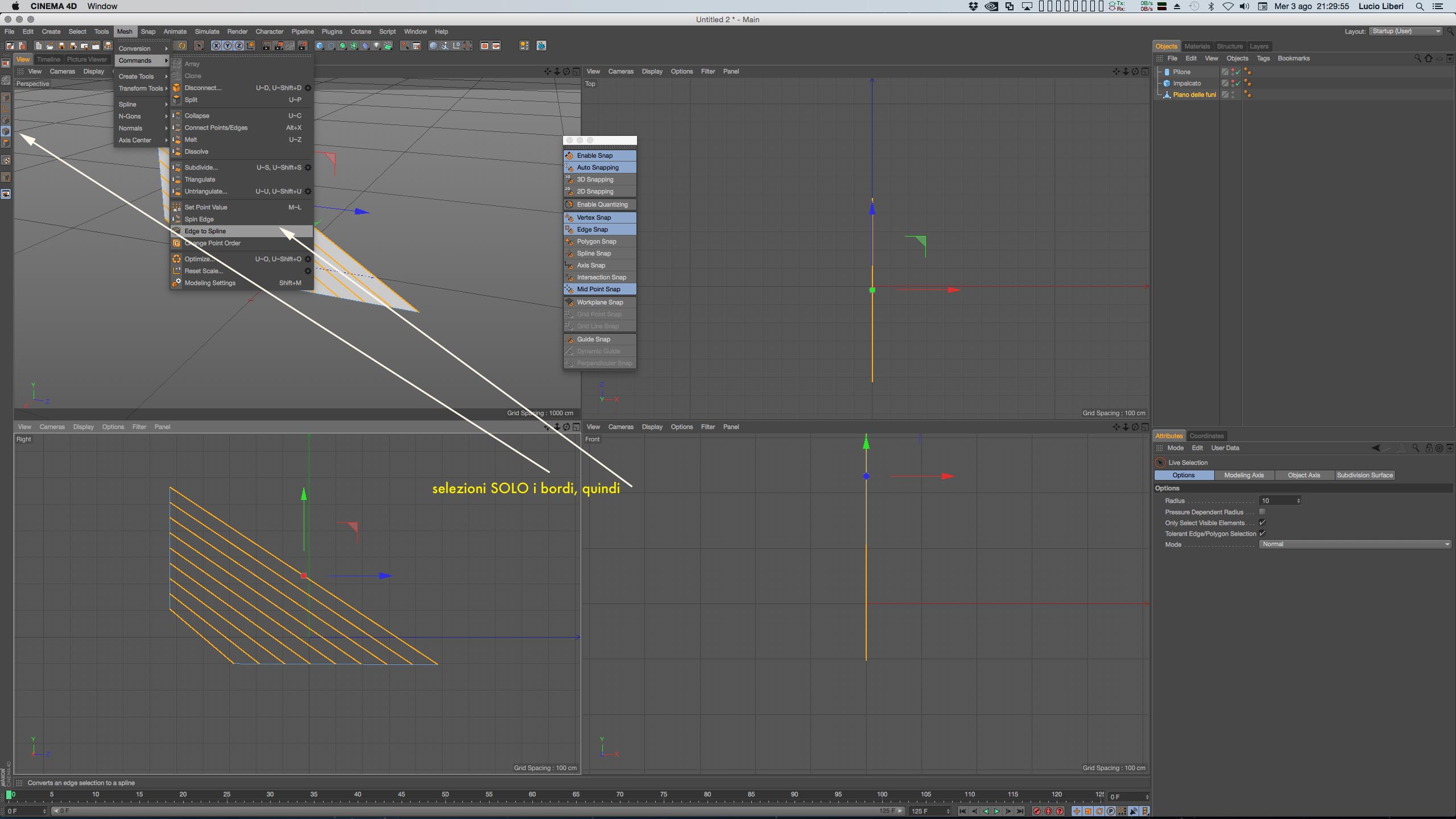

La cosa può esser fatta molto semplicemente; disegni un poligono, lo tagli a fette, estrai le spline che ti servono e le usi come meglio credi.
Tempo di realizzazione: < due minuti
Buon divertimento!
L.

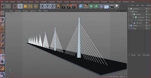

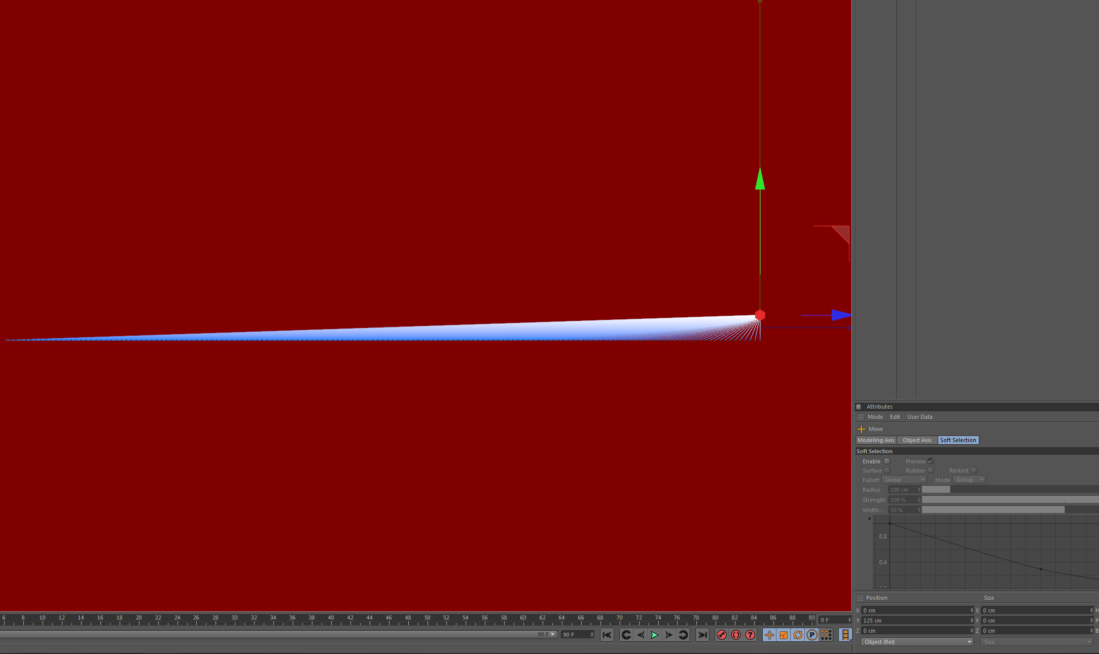

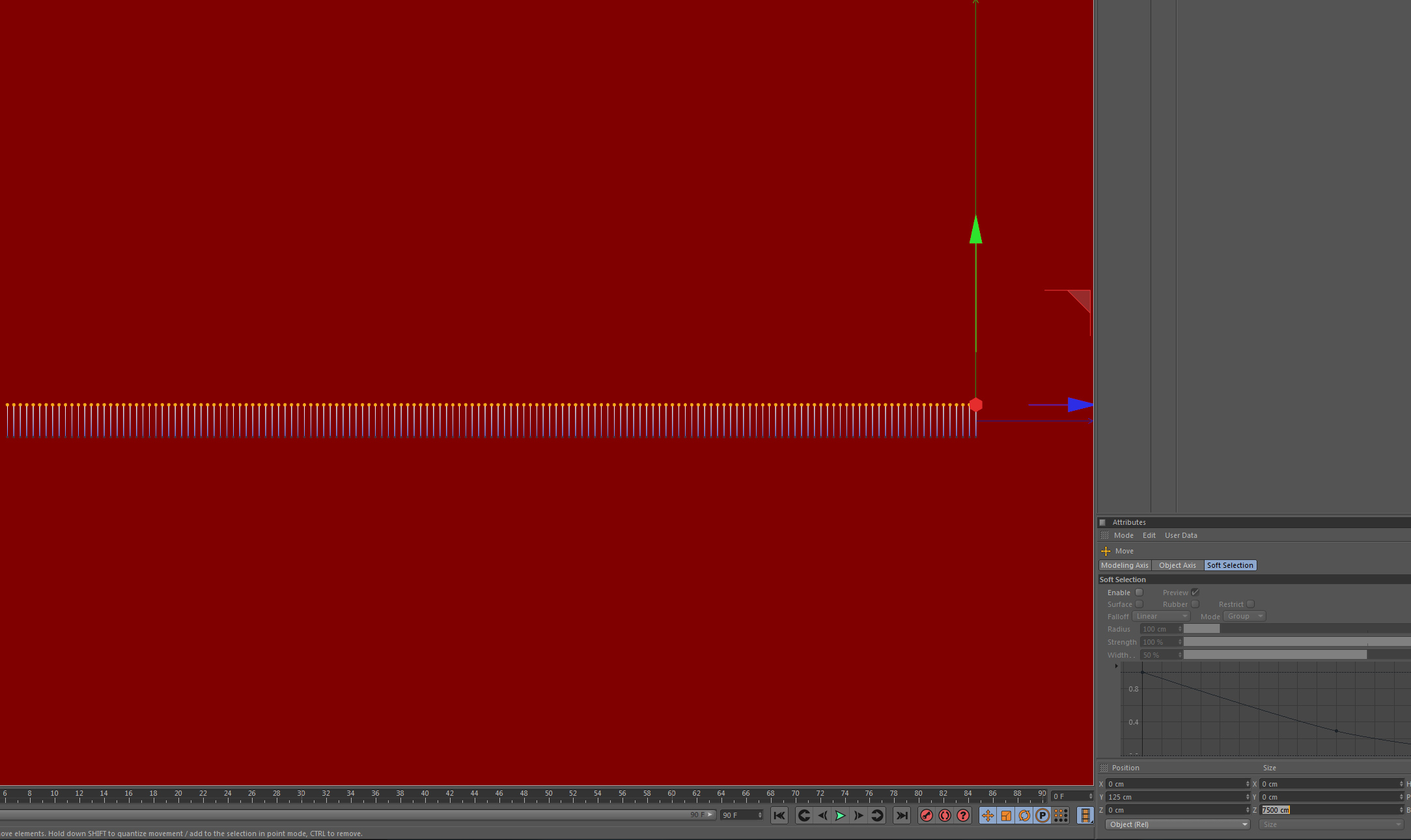

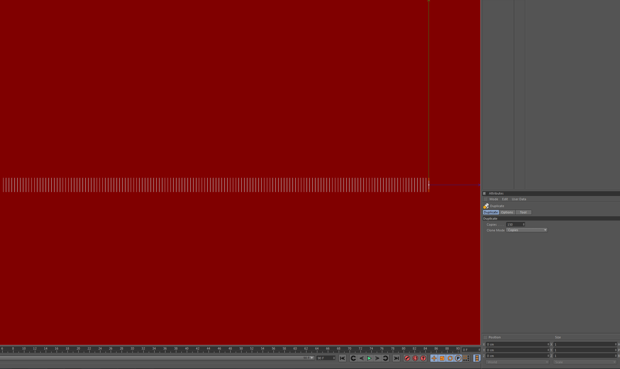

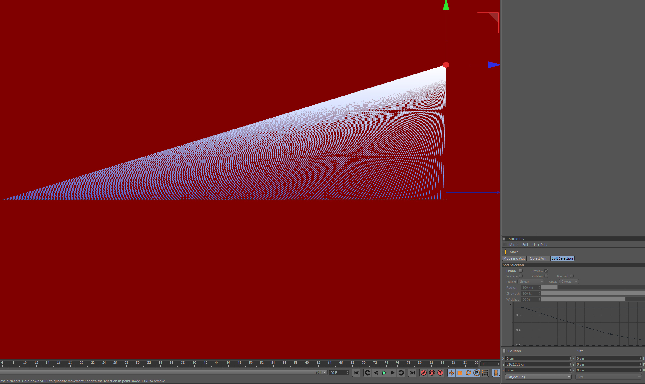

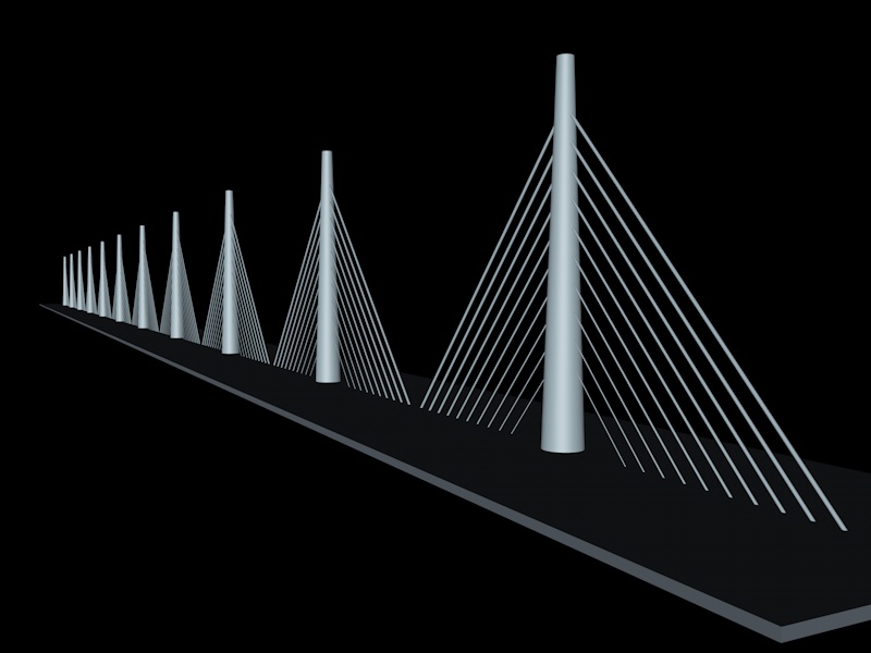

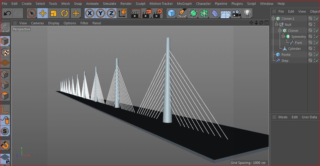

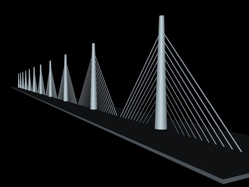

...Non lo so, forse si potrebbe fare con Mograph, cioè si potrebbe fare tutto in un colpo solo...
Ho fatto una prova, ci si potrebbe lavorare un po su per far convergere le funi verso il centro della colonna ( che poi credo sia il problema principale :? ) ..

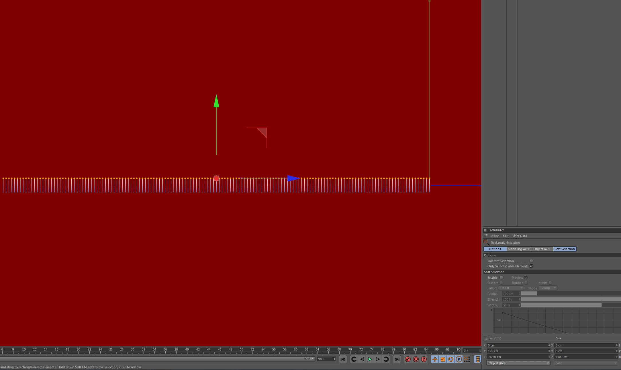

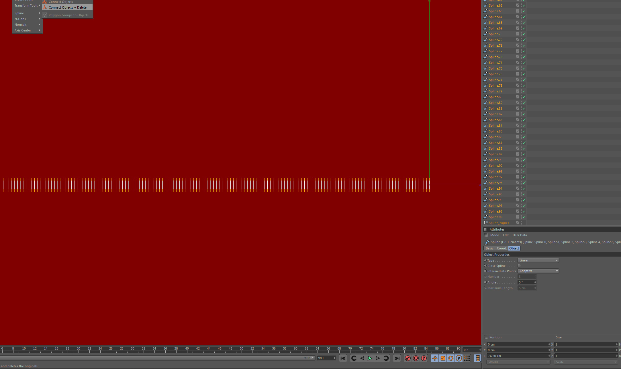

Uhm.. se le funi (o stralli) debbano convergere in un solo punto allora credo che il metodo più veloce sia quello suggerito da zion: cloni una spline n volte poi selezionando in mod. punti solo i punti superiori li unisci in un unico punto sul pilone per farli convergere.
Se invece gli stralli devono essere distribuiti anche in verticale lungo il pilone allora potrebbe essere utile il metodo "toscano" usando un poligono suddiviso ma con la variante di usare il taglio multiplo (in mod. lato) selezionando i due lati da suddividere togliendo la spunta dal crea n-angoli; in questo modo in un colpo solo ottieni il poligono tagliato con i lati pronti per essere trasformati in spline con apposito comando! ;)

Partendo dal presupposto che le 320 spline (funi) non staranno in un solo pilastro (sarebbe un ponte alquanto strano lol) ma distribuite per numero X di pilastri... crei un pilastro con il numero tot di funi e quindi lo puoi modellare in modo preciso e realistico, fatto ció inserisci tutto in un nullo e duplichi o cloni il nullo tot volte per creare il ponte.
