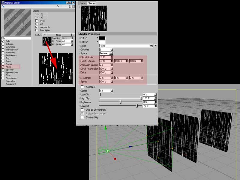

mac è per un'animazione o uno still ? credo cmq che, per entrambe le situazioni, tu possa ottenere buoni risultati anche con dei semplici piani (o anche meglio con dei floor) messi in verticale e posti a varie distanze dalla camera. Poi ti fai una bella text con nel canale alpha un noise molto allungato (quando vedi la pioggia in realtà l'occhio cattura anche il movimento, non vedi dei pallini per intendersi, ma piuttosto delle "strisce") e contrastato. Applichi la text al piano e vedi se ti piace.. :)
Posta qualcosa che sono curioso ;)

Here you are... :D (tempo di render... 4 sec. )

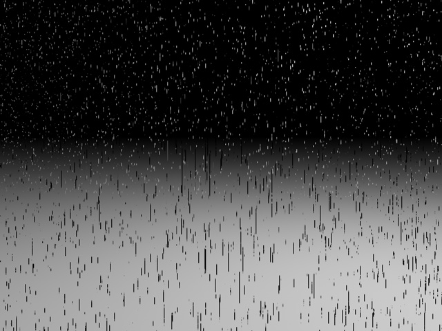

il risultato...
il risultato...

THX... ma mi sembra abbastanza complesso come procedimento. Al mio prossimo lavoro.. dopo che finisco le palafitte provo un po di tecniche. Quella che mi sembra più reale la utilizzo! :oops:

aggiungo solo che potresti anche animare il tutto...
sia i piani sia la texture !!
