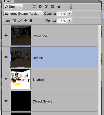

Inoltre mi servirebbero anche i canali delle sole Ombre (ombre proprio nel senso di un canale con solo bianco e nero) e del Diffuse (solo le texture piatte senza alcuna ombra o luce). Ma vedo che selezionando nel multipass i canali Shadow e Diffuse ottengo questo
che non è né l'ombra né il diffuse che mi aspetto e che vedo qui:

il diffuse che hai allegato sembrerebbe un diffuse al quale è stata tolta la spunta "apply color mapping"
lo shadow invece sembrerebbe un canale "raw shadow", lo trovi sempre nel multipass

zac.davide ha scritto:il diffuse che hai allegato sembrerebbe un diffuse al quale è stata tolta la spunta "apply color mapping"
Alla fine ho risolto facendo il render a 32bit con profilo colore Linear. Il Diffuse così è quello che mi serve.
Ma anche assegnando il profilo Linear al render in sRGB era lo stesso.
Ora in Photoshop sovrapponendo il Diffuse al pavimento con il modo Colore riesco a riavere il vero colore che era venuto sbiadito.
