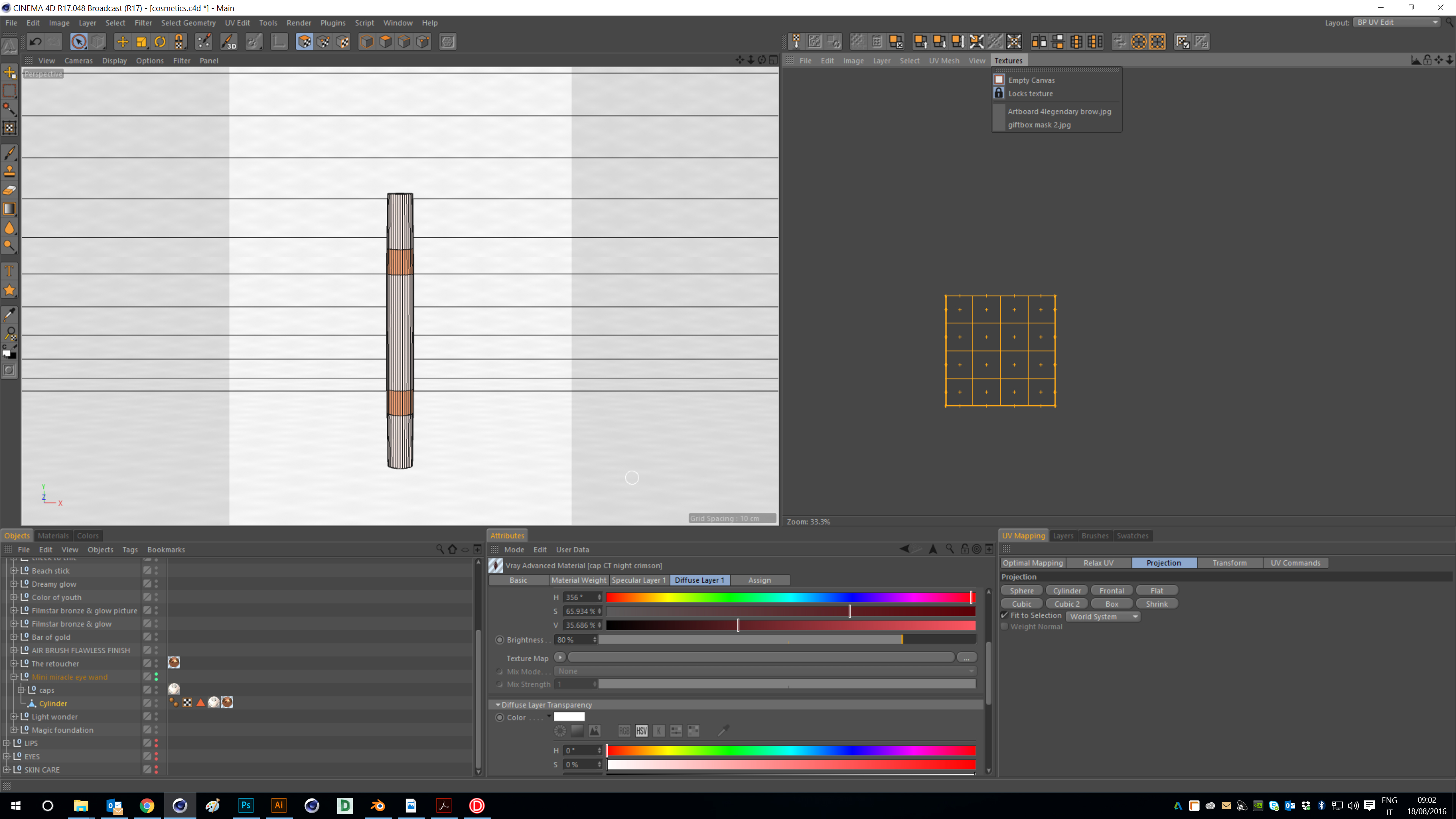

allora, appena riprovato.
i miei passaggi sono stati:
-seleziono il primo oggeto e vado in modalità uv edit
-clicco la modalità uv polygon (oggetto selezionato)
-applico una proiezione per la mesh
-applico il mio materiale con funzione mix texture attiva
fin qua tutto bene, funziona.
-cambio oggeto, spengo a vista e a render, clicco il secondo
-stessa cosa ora, uv edit e uv polygon
qua ho gia il problema, continuo a vedere le mesh dell'oggetto precedente e non è selezionata nessuna texture da mostrare nel canvas.
e a sto punto sono gia sulla buona strada a bestemmie ( tanto in ufficio non mi capiscono 8-) )
