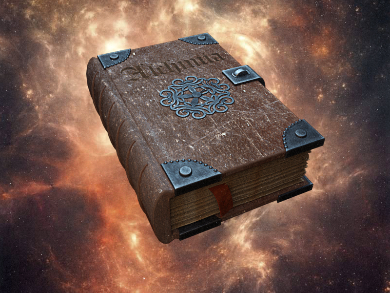

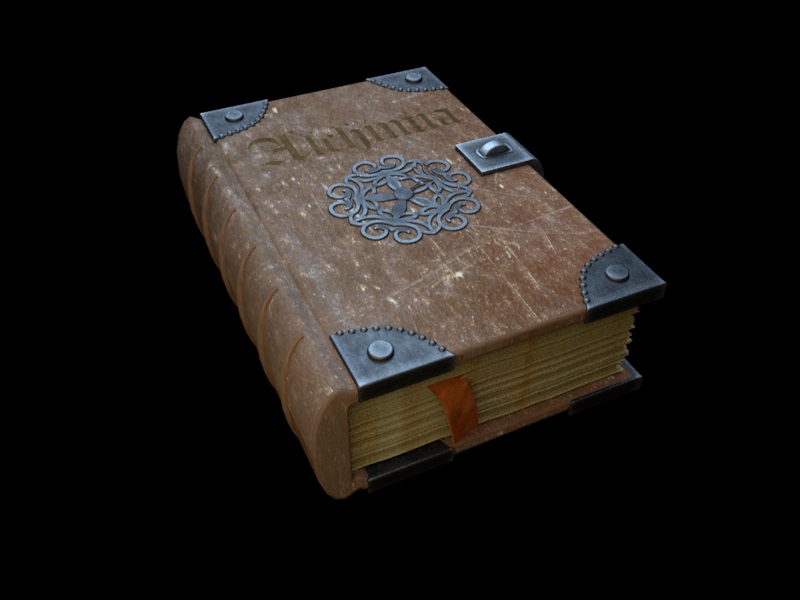

Messaggio da 62VAMPIRO »
In attesa di ricominciare l'attività, ho fatto qualche test per imparare ad utilizzare Arnold...........il primo render è come è uscito da Cinema, il secondo con un pò di post per non lasciarlo così su sfondo nero................

Tempi? Velocissimo: per qusto render 10 sec. Tieni conto che non ci sono materiali "pesanti" e/o riflessioni e rifrazioni, tutto quello che come ben sai allunga i tempi..............Due sole fonti luminose: stò solo adesso cominciando a capirlo e capire come impostare i settings..........Per i materiali si deve un pò lavorarci sù per capire quali nodi occorrono e come collegarli, però l'integrazione con Cinema è spaventosa.............Sicuramente molto meno macchinoso dell'attuale Vray..........Il fatto che sia stato acquistato da Autodesk mi lascia qualche imquietudine, poichè temo che tra qualche anno potrebbe sparire come motore indipendente ed essere a disposizione solo per i prodotti Autodesk..........Immagino che l'abbiamo preferito ad altri come motore di default vista la sua semplicità d'uso e la velocità di esecuzione dei rendering.............

Beh...Arnold non è proprio indicato per gli interni: i tempi si allungano inevitabilmente per togliere il noise perchè devi alzare i Samples, ma per per gli esterni o per la motion graphic và come un treno: sinora non ho avuto crash con il nuovo core............I tempi, a parità di scena con poche luci e pochi materiali, sono più brevi ripestto a Vray: almeno per mia esperienza.............Gli alShaders sono effettivamente complicati, anche se lo sforzo per renderli più easy and friendly è notevole, ma restano cmq ostici: neanche io ci ho capito un granchè............I nodi? Sono il vero problema per chi vuole approcciarsi ad Arnold, perchè non sono intuitivi.............Meglio abituarsi a ragionare per finalità: non riuscivo a capire come mappare la copertina del libro (che di default era completamente sballata), ma poi mi sono detto che la mappatura dipende dalle coordinate UV e così ho guardato se c'era un nodo rispondente e c'è, per fare un'esempio banale............
Solo che a volte ti trae in inganno: infatti anche il nodo "Image" ha un tab "UV Coordinates" ma non funzionava e poi ho "scoperto" il nodo "uv_Transform".....................

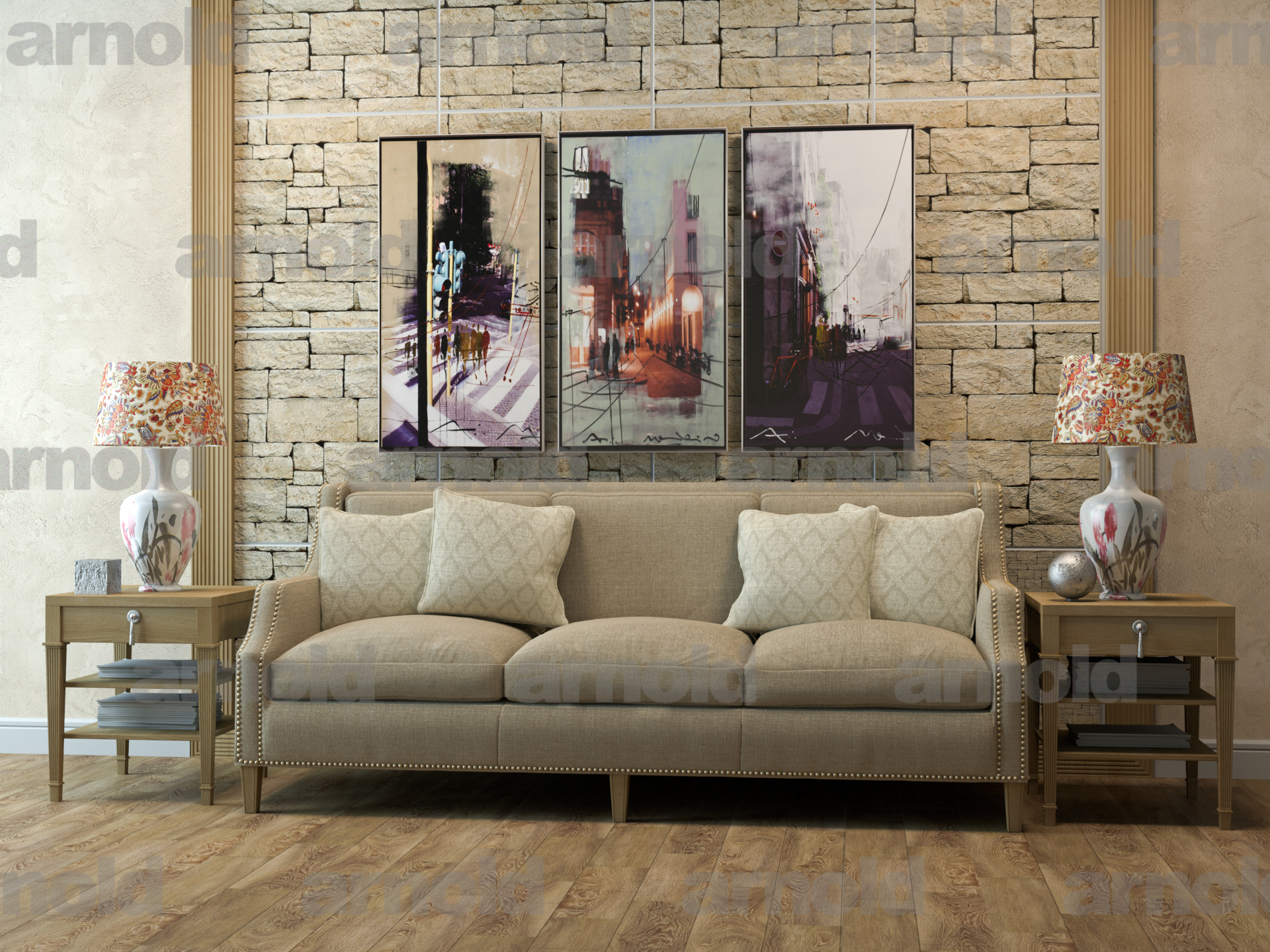

Ho terminato alcune prove fatte con arnold...
Per ora allego una vista normalissima di un salottino ma sto facendo anche un close-up per ora senza dof... (Non ho ancora capito come funziona... :lol:)
Comunque, secondo me, nonostante io sia incredibilmente e attualmente imbranato con questo motore, non è per niente male!! La qualità si avvicina molto a vray da quel che vedo.
Calcolate che in tutto avrò fatto una ventina di ore per capire come funziona.
Non fate caso ai materiali, non ho ancora familiarità con i nodi e poi mi mancano alcune texture ma ho voluto buttar giù un pò di tex per valutare la resa.
Come illuminazione ho messo una luce area a sx e due luci area piccole in alto leggermente più calde.
Poi se riesco posto anche il close.
Ah... qualcuno sa come si crea il materiale per le lampade?? tipo il 2side di vray per capirci....

Però, pure Arnold promette bene..tempi? :)
Bello il tessuto del divano ed il metallo della sfera, esiste una sorta di effetto fresnel nei materiali?
