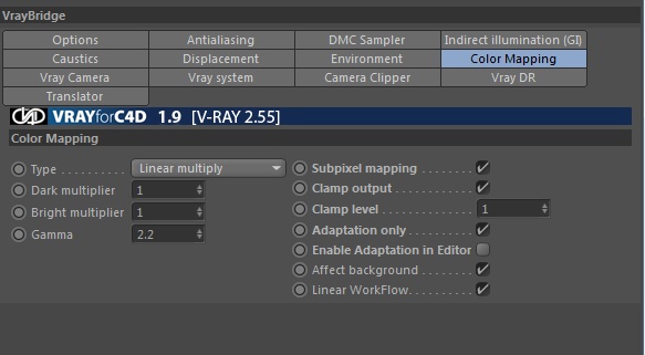

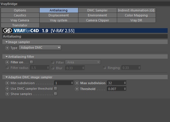

Ciao a tutti ho problema di antialiasing, non riesco a capire dove sbaglio, la scena è illuminata con hdr dome
un aiutino pls

Che io sappia non ci sono molte soluzioni perchè è un problema noto usando il linear.
Vedo che hai attivato anche il subpixel mapping con un valore clamp output direi anche basso quindi, non dovrebbero apparire tutte queste seghettature...
Forse, usando qualche filtro, riesci a diminuire l'effetto ma dubito possa scomparire.
Vuoi una soluzione radicale? Usa l'exponential e vedrai che tutto andrà apposto.... ;)

Usando l'exponential perdo quel "contrasto" che mi da solo il linear

Lo so ma credo sia il prezzo da pagare... pfiu
Uso anch'io quasi sempre il linear e preferisco uscire con un'immagine che mi dia una gamma dinamica più alta se possibile!
Purtroppo a volte devo cambiare il mio workflow...
Ma se è un prob di contrasto lo puoi benissimo gestire usando il camera raw..

Non devi per forza andare sull'exponential, ti basta il Reinhard(anche impostato con burn alto tipo 0.7 o simili) che è molto più simile al linear per risolvere. Anche col linear c'è un numero di cose da tentare, intanto un filtro soft tipo area a 2px(che tra l'altro andrebbe aggiunto a prescindere per ottenere un look più naturale), poi puoi provare anche ad aumentare il min e ad abbassare il max nell'AA.

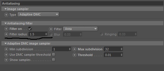

Sirio76 ha scritto:Non devi per forza andare sull'exponential, ti basta il Reinhard(anche impostato con burn alto tipo 0.7 o simili) che è molto più simile al linear per risolvere. Anche col linear c'è un numero di cose da tentare, intanto un filtro soft tipo area a 2px(che tra l'altro andrebbe aggiunto a prescindere per ottenere un look più naturale), poi puoi provare anche ad aumentare il min e ad abbassare il max nell'AA.
Il filtro soft tipo area a 2px, ti riferisci a questo?
Aumentandolo a 2
Aumentandolo a 2
Si;)
