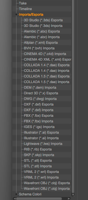

wacco ha scritto:Ciao,
IGS e VRML non sono formati riconosciuti da Cinema...
invece sì:
Che poi l'importazione da IGES/IGS funzioni bene è un altro discorso (come per OBJ).

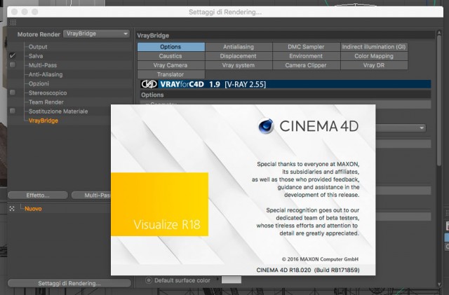

Per Vray avevo già richiesto la nuova Key ma a quanto pare non è ancora stata rilasciata una versione di Vray ufficiale per la R18 di Cinema... quindi per il momento attendo aggiornamenti.
Io la 1.9b l'ho installata, con la nuova Key richiesta e immediatamente ricevuta. E' la versione 3 (che non è "ufficiale" ma ancora in beta) a non essere compatibile.
