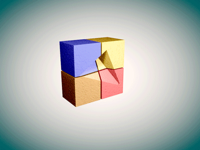

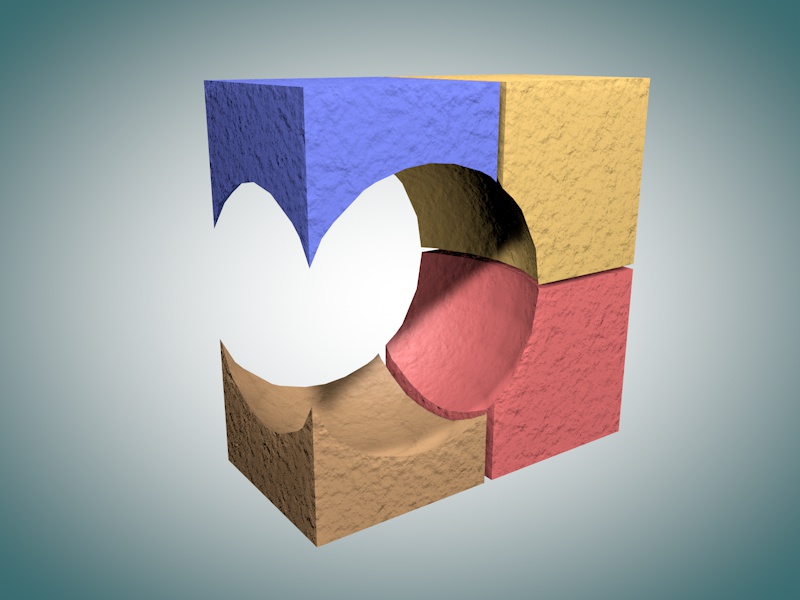

abe3d
Messaggi: 1155
Re: Colorazione Booleane
Messaggio da abe3d »
Lasciando da parte la modellazione e xpresso ( possibile e contorto ), ho pensato alla tecnica del Camera Mapping, provata e se non si hanno specifiche pretese, pare funzionare a dovere...
Passo il file direttamente.. prova...
PS .. Naturalmente funziona anche con le parametriche.
boole1.zip
(510.5 KiB) Scaricato 214 volte
