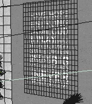

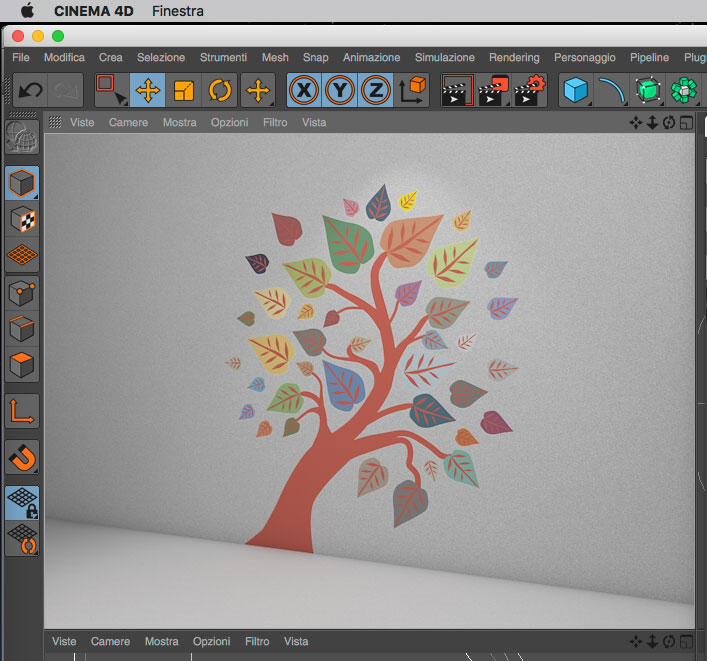

Ciao a tutti, sono nuovo del forum e uso da poco cinema 4D.
Mi scuso in anticipo per il titolo che magari può non essere molto chiaro.

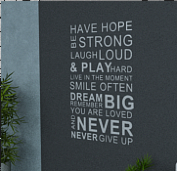

Dovrei inserire in una parete degli "sticker" come nell'immagine qui sotto.
Ho provato ad inserire in un piano, attivando il canale alpha, un immagine in png ma non so come proseguire, il risultato lo vedete nel secondo allegato, la mia idea era di dargli una texture simile alla parete ma con un colore in contrasto, all'immagine png che ho inserito come texture nel canale alpha.
Vi ringrazio tutti anticipatamente!

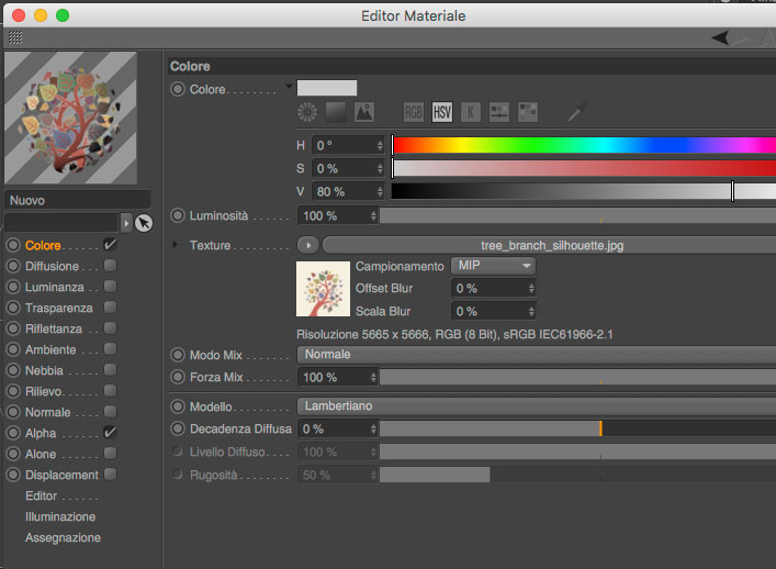

Va bene anche questo metodo (doppio oggetto, ossia: il muro ed il piano col png) purché il piano sia anche solo di 0,01 davanti al muro.
Per il colore, se la png che hai messo nell'Alpha è nera, puoi tranquillamente attivare il canale Colore e settare il colore che vuoi, oppure se la png ha già dei colori suoi allora la devi inserire anche nel canale Colore nel box Texture ovviamente!

Ciao Leo,

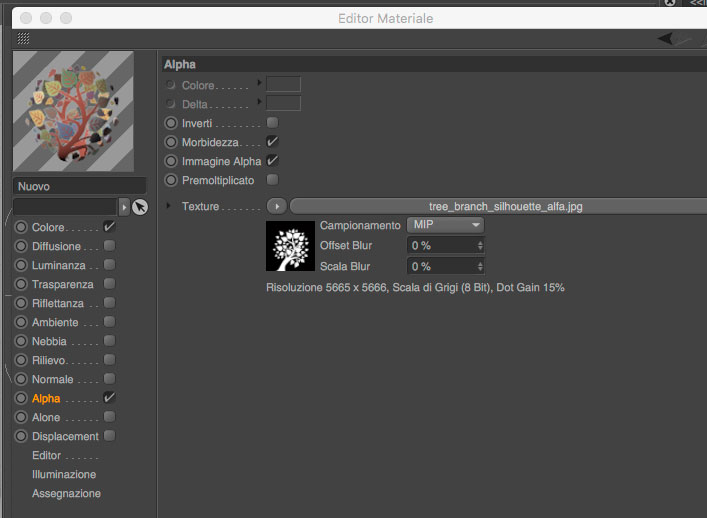

per applicare uno "sticker" alla parete ti basta creare un materiale per il muro, dopo di ché crei un materiale con solo lo sticker caricando l'immagine nel canale colore e la silhouette nel canale alpha, gli altri canali li puoi spegnere (a meno che il materiale non debba avere caratteristiche di riflessione ecc...).
A questo punto alla parete dovrai applicare nell'ordine il primo materiale e successivamente il secondo (quello con l'alpha).
Se hai bisogno di altre info chiedi pure

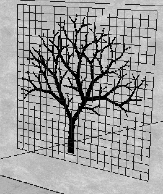

Con un esempio visivo forse la spiegazione è più semplice:

Grazie mille a tutti!
Però se volessi applicare una texture alla silhouette dello sticker come posso fare?
Messaggi: 3060
Re: Come inserire PNG con texture in cinema 4d
Nel canale Colore, rileggi la mia risposta! (o guarda anche le immagini che ti ha postato Trystero)

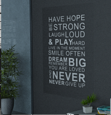

Però ho un problema, quando vado ad inserire la vetrata vicina allo sticker, nel render si nota anche la superficie. Vi allego alcune immagini qui sotto
Questa è la scena:
Questo è il render senza vetrata: (che non ha nessun problema)
Questo invece è il render con vetrata a sinistra dello sticker:
Avete qualche idea su come posso risolvere?
Intanto vi ringrazio!!

potrebbe essere un problema legato all'immagine che utilizzi come alpha... prova a postarla così la vediamo.

ok allora allego le 2 immagini.
Framed-Art Print-10672-Have Hope Be Strong Laugh Loud Grey-Text Quotes-Giclee Paper-A 2.png
Framed-Art Print-10672-Have Hope Be Strong Laugh Loud Grey-Text Quotes-Giclee Paper-A.jpeg

Non ho controllato le immagini, e sembra strano che con un vetro di fianco (neanche davanti!) si presenta il problema, però visto che la tua immagine è comunque monocolore prova nel canale Colore a NON utilizzare la jpg ma a dargli il colore direttamente in Cinema! Vediamo se cambia qualcosa!
