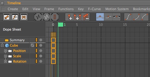

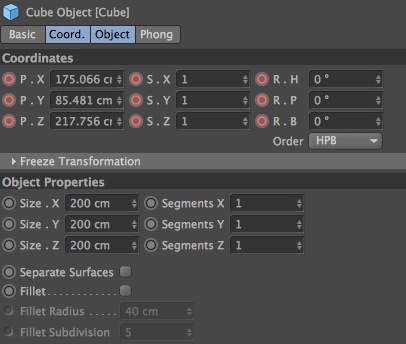

Ciao e benvenuto, potresti aver registrato inavvertitamente dei keyframe di animazione per la posizione degli oggetti, che quindi anche se spostati poi tornano a quella posizione appena lanci il render. Puoi controllare questa cosa o selezionando l'oggetto incriminato e osservando il pannello Coordinates dei suoi attributi:

Oppure dalla finestra Timeline (shift-F3):

oppure ancora con click destro sull'oggetto -> Show tracks.
Se fosse questo il caso ti basta cancellare i kframe o le tracce registrate.

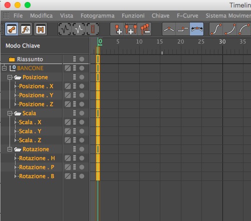

trovato grazie,
ti allego la schermata
Questa è la timeline
Schermata 2016-09-28 alle 12.30.24.jpg (57.44 KiB) Visto 1834 volte
Messaggi: 3568
Re: posizione oggetti

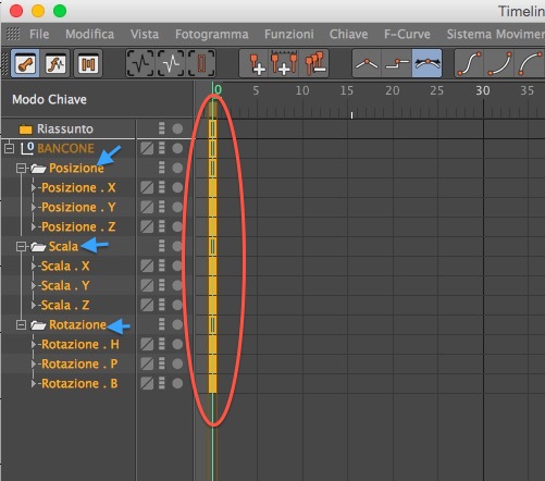

esatto, come vedi c'è un kframe registrato all'inizio della timeline (cerchio rosso). Puoi selezionare le "cartelle" Posizione, Scala e Rotazione (frecce blu) e cancellarle.
