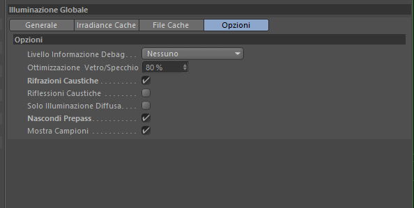

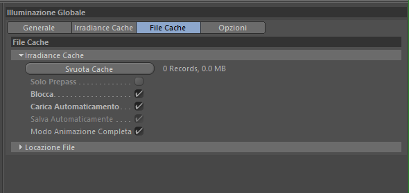

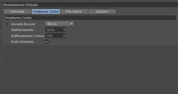

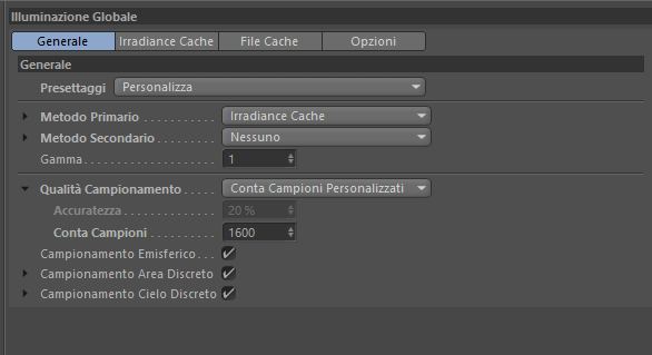

Lascio in allegato le mie impostazioni di rendering (premettendo che è un full rendering dato che non gradivo molto la resa del motore fisico) per quel che riguarda l'illuminazione globale.

ciao! vado velocemente a naso...ho visto che hai alzato la qualita' campionamento a 1600 che e' un valore disumano, generalmente intorno al 70-100 e' gia molto alta...rimettilo ai valori di default :)

Ciao, grazie per la tua risposta. Sto provando in questo momento, ho impostato la qualità campionamento a 20 ma nulla da fare, questa suddetta preparazione persiste
