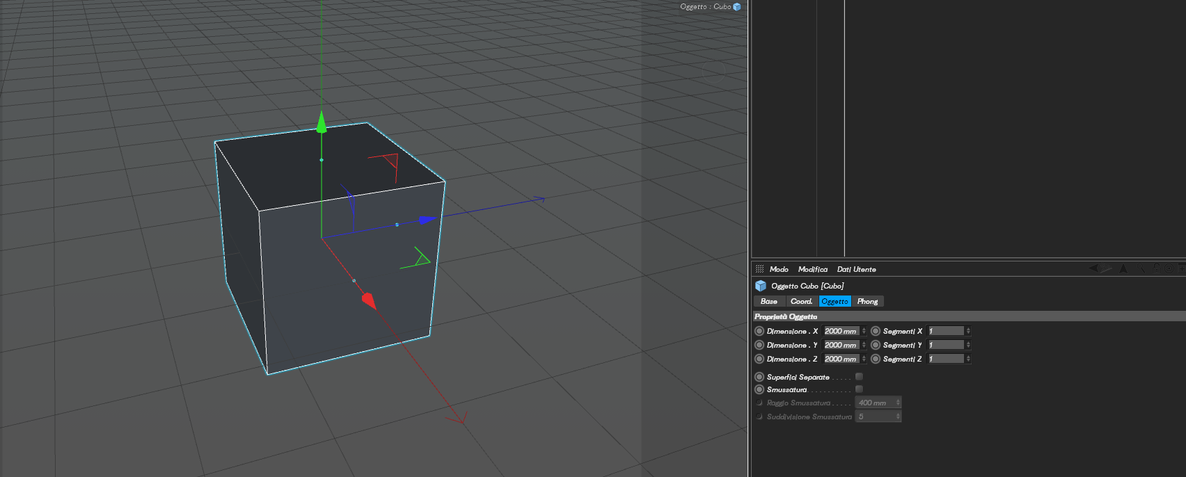

Salve a tutti, sono qui perché necessito di un chiarimento riguardo le grandezze che vengono utilizzate in Cinema, non capisco come mai quando vado a creare un solido/figura di default crei dei mega modelli con misure davvero sproporzionate(vedi esempio allegato). Ho fatto un po' di prove con varie unità di misura ma il risultato è sempre lo stesso. Qualcuno sa dirmi il perché di questa cosa?
Grazie in anticipo

Cinema crea gli oggetti (come ad esempio il cubo) in modo parametrico, dando una dimensione di 200 unità, che vengono convertite nella varie unità di misura, in base a quella da te scelta.
Le dimensioni del cubo però sono sempre le stesse, cambierà la scala del progetto.
Se poi vuoi sapere il perché sia di 200 unità non lo so. :roll:

Cinema è impostato in modo da creare una primitiva cubo di 2 metri di lato.
Se hai impostate le unità di misura in cm lui creerà un cubo di 200x200x200 cm.
Se (come in figura) hai le unità in mm, ti creerà un cubo di 2000x2000x2000 mm (che sempre 2 metri sono)!
