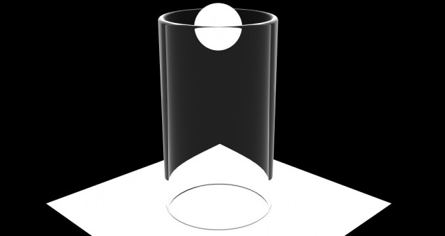

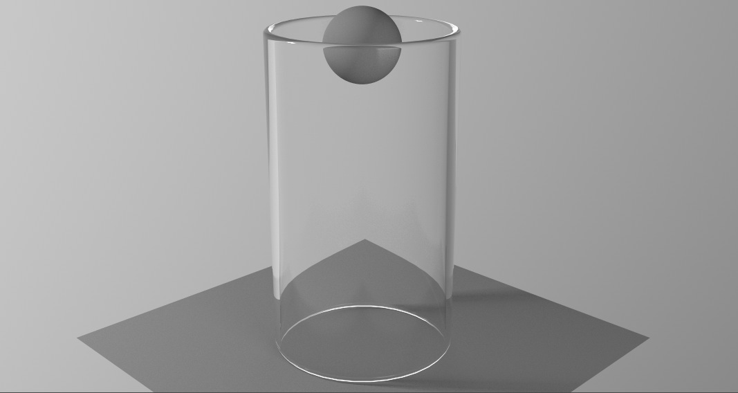

Uhm..strano, il procedimento mi pare corretto! Hai provato a fare dei test semplificati per vedere se magari dipende dal materiale o da qualcosa nella scena?
vray_refracion_alpha.c4d.zip
(74.94 KiB) Scaricato 158 volte

visualtricks ha scritto:Uhm..strano, il procedimento mi pare corretto! Hai provato a fare dei test semplificati per vedere se magari dipende dal materiale o da qualcosa nella scena?
Allora ho provato a fare come mia hai detto, mi sono spostato di qualche metro dalla scena, ho fatto un vetro ed un cubo, ho assegnato gli stessi materiali, e ha funzionato tutto correttamente... ritorno sulla scena e non funziona... l'unica cosa che mi viene in mente è rimodellare i volumi dei pannelli di vetro....
