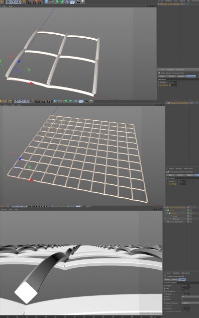

Square Fence Generator.rar
Per chi fosse interessato carico qui il RIG della griglia, utilizzate a vostro piacimento
(41.75 KiB) Scaricato 190 volte

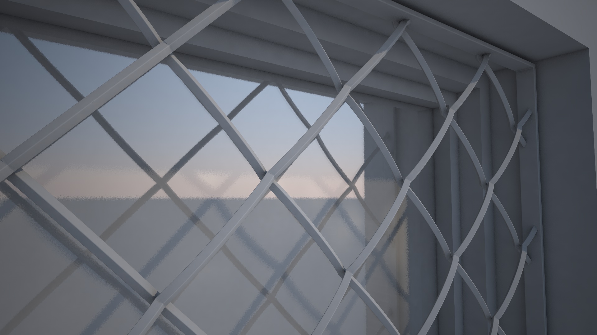

Dettaglio della griglia (la sovrapposizione dei ferri è così, non incrociata come ci si potrebbe aspettare)

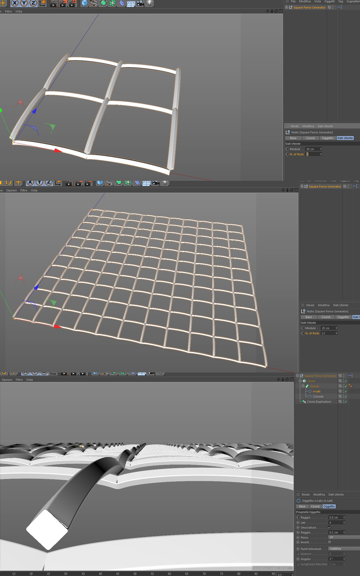

Per creare la griglia esterna del finestrone ho creato un piccolo RIG automatizzato

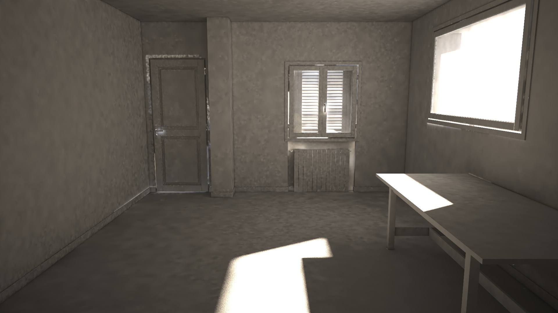

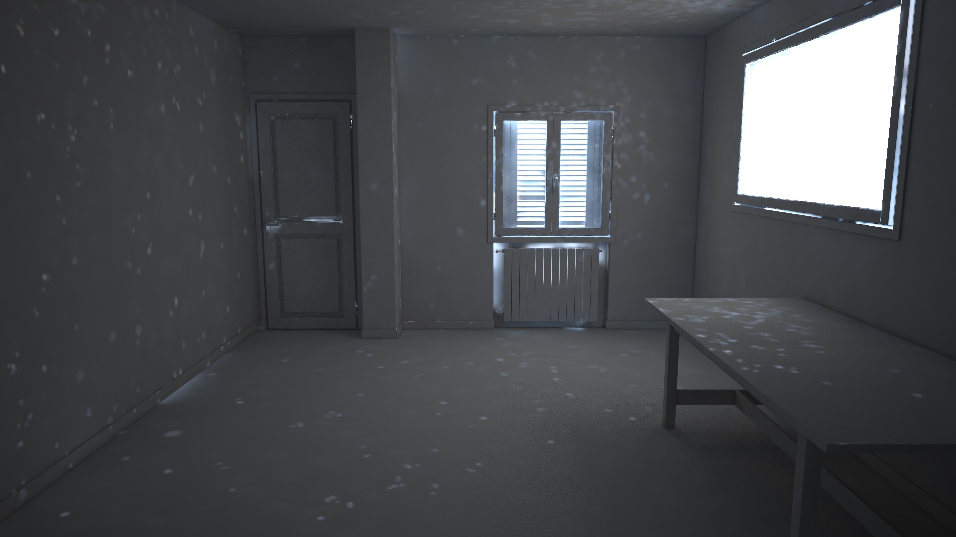

Luci corrette, probabilmente quasi definitive

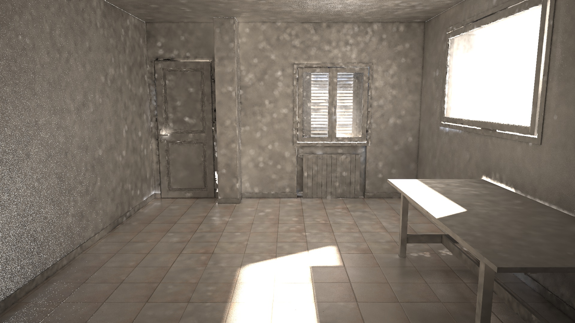

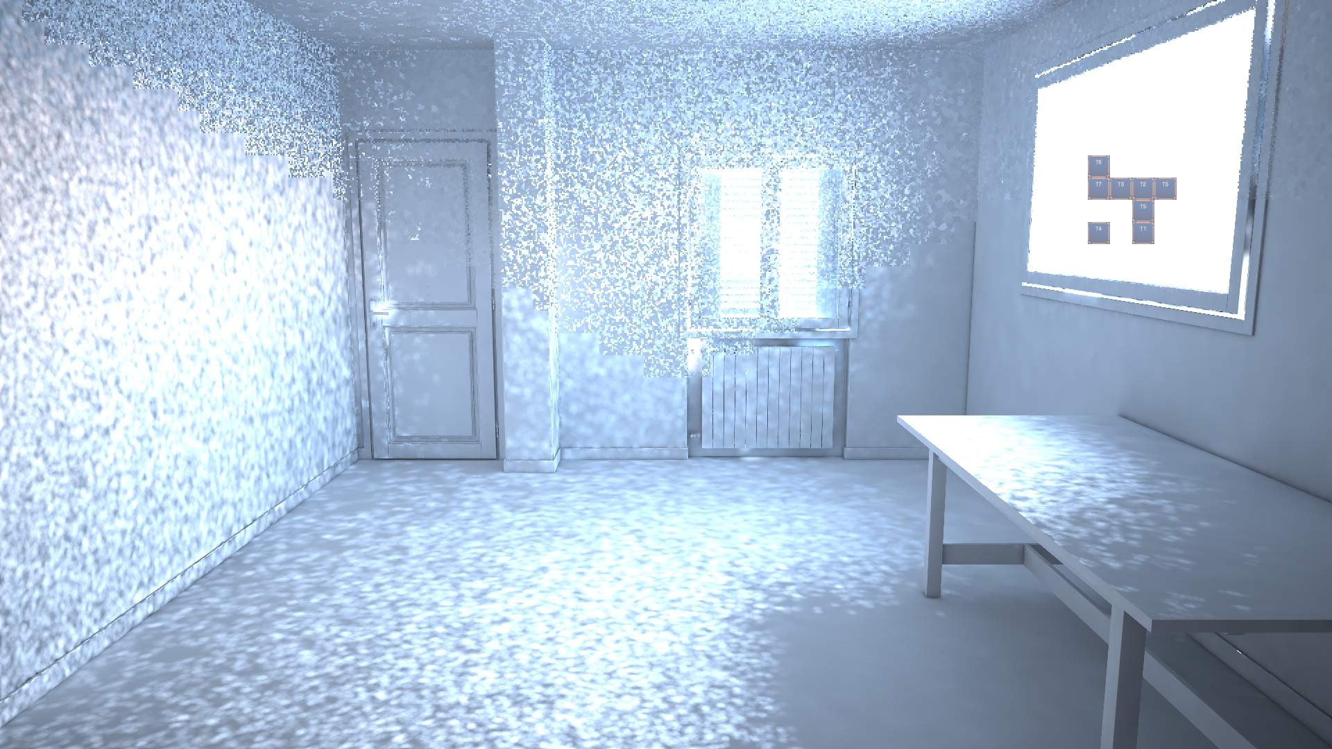

PROBLEMA, allo spegnimento delle luci Area, e con solo la luce Sky, ottengo questo risultato

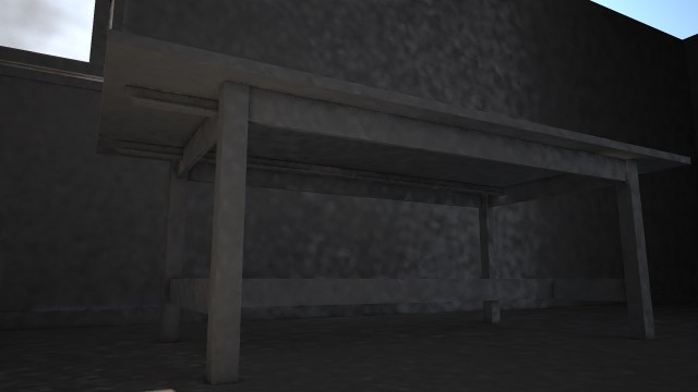

Studio sul materiale standard e cambio di illuminazione

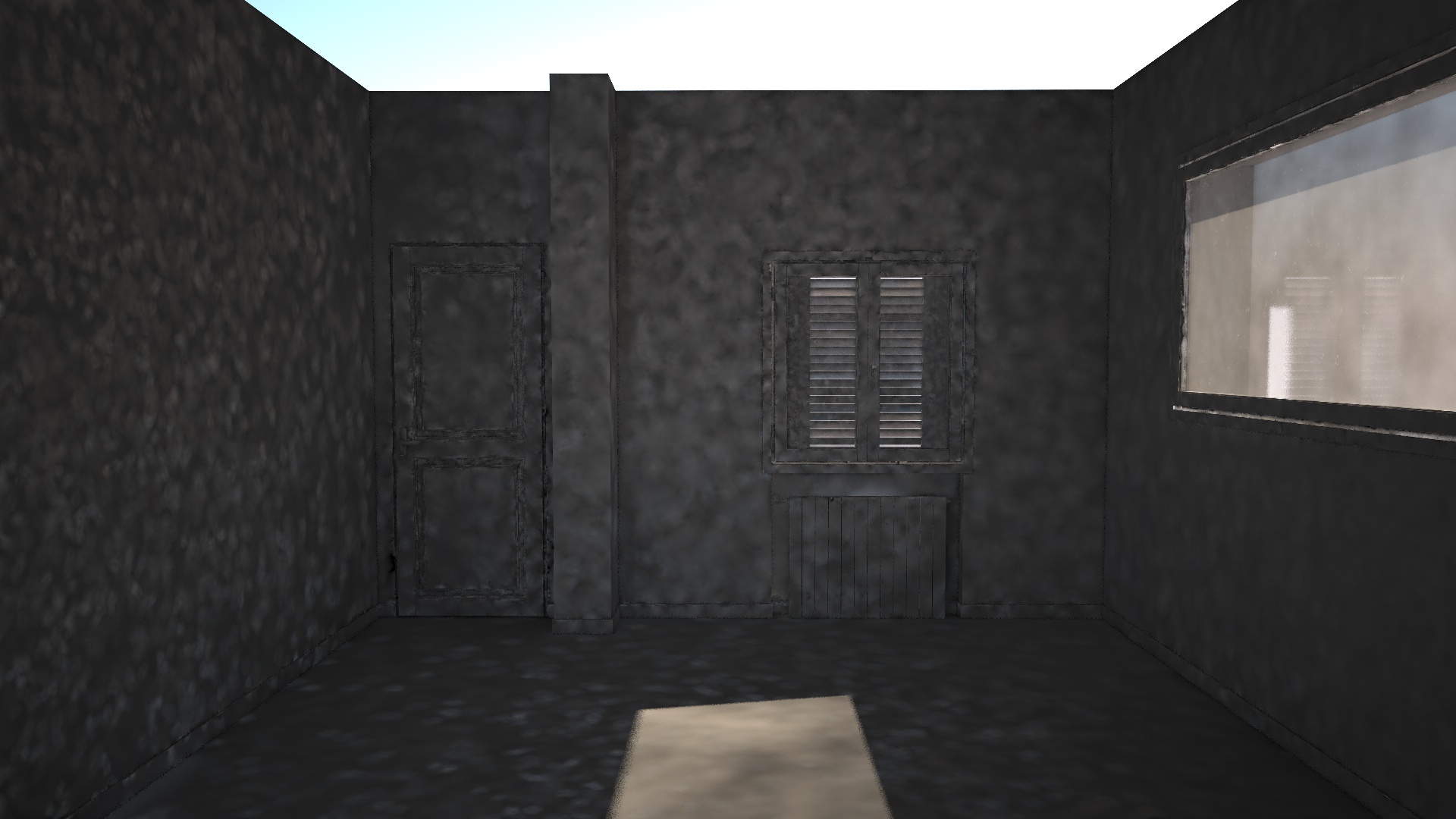

Aggiunta dei materiali Intonaco e Pavimento. Il soffitto inizia a creare grossi problemi, ancora ad risolvere, probabilmente dovuti alla geometria dello stesso, l'ho creata prendendo il contorno del muro e usando lo strumento Ponte per chiudere la geometria (il tappabuchi non andava), sciogliendo successivamente tutte le linee di troppo, il contorni a contatto con i muri sono stati smussati proceduralmente con il deformatore

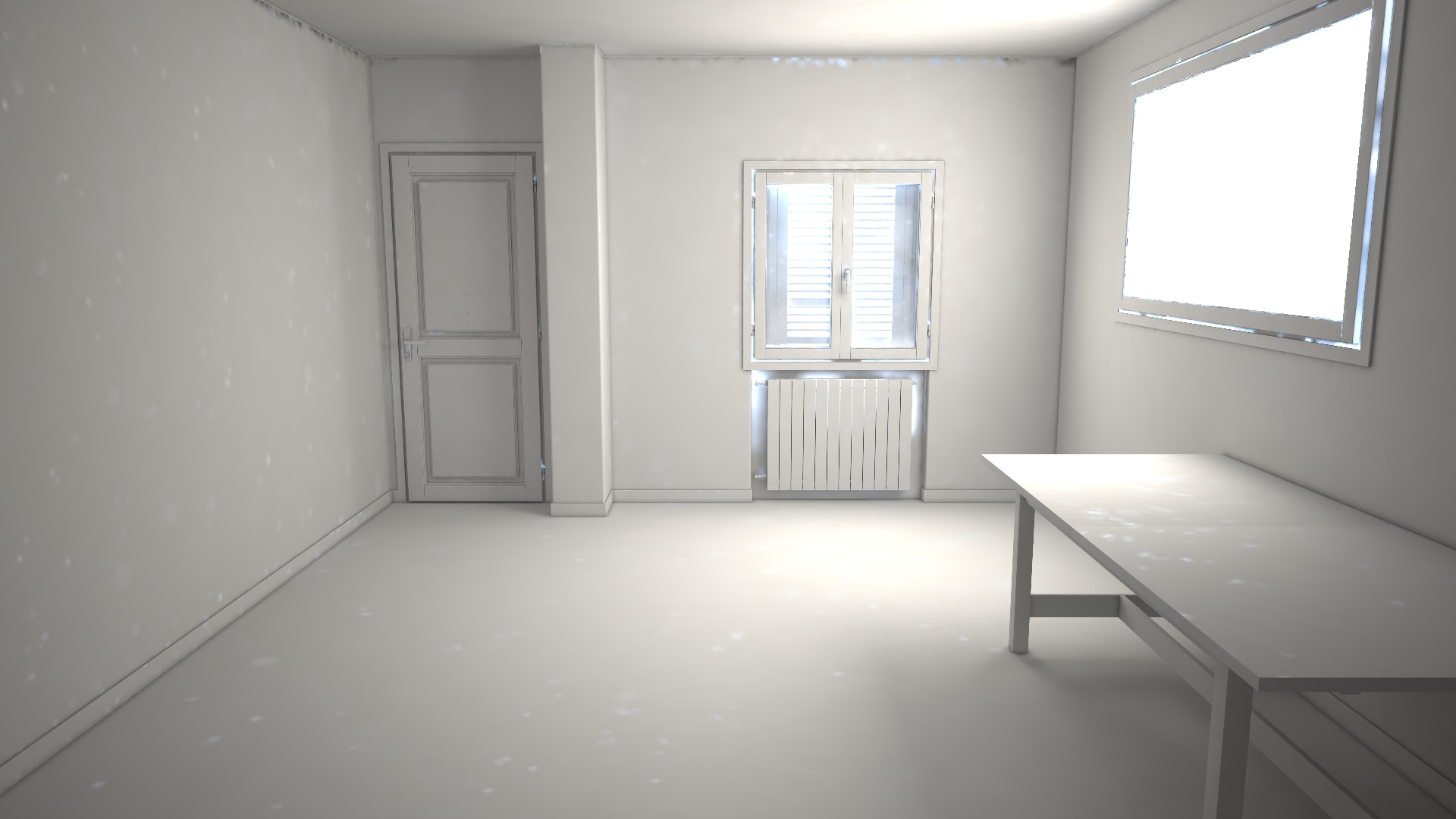

Assolutamente scontento del risultato e dei lunghi tempi di calcolo cambio procedimento, Niente materiali, Physical Sky con Sky only, luci Area alle finestre (non portale), risultato nettamente migliore e più veloce, unico problema la mancanza dei raggi di sole proiettati sul pavimento
Aggiunta materiale Intonaco e Pavimento

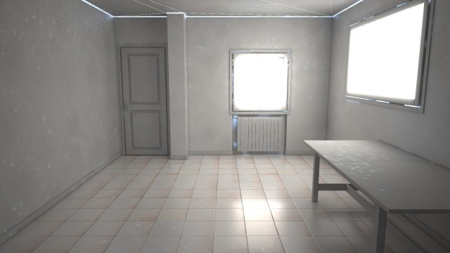

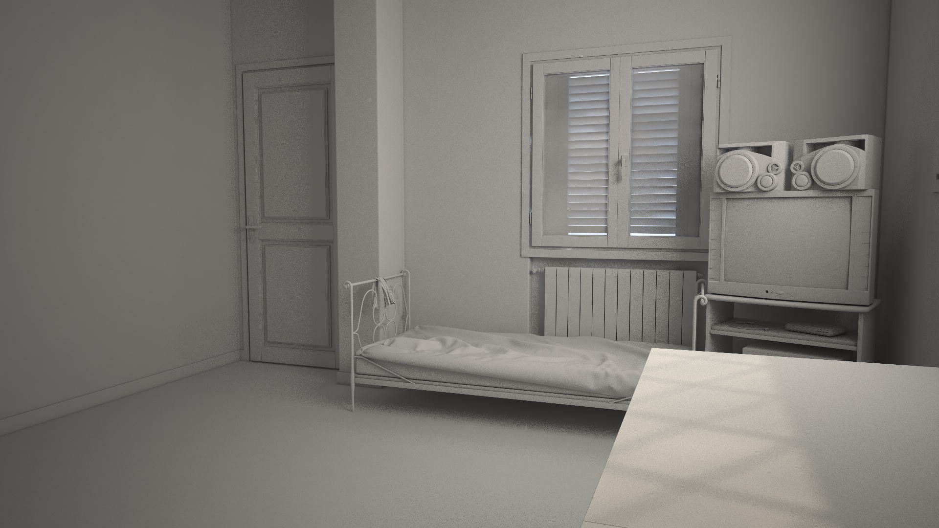

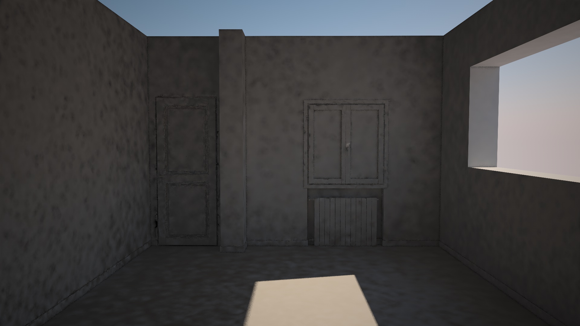

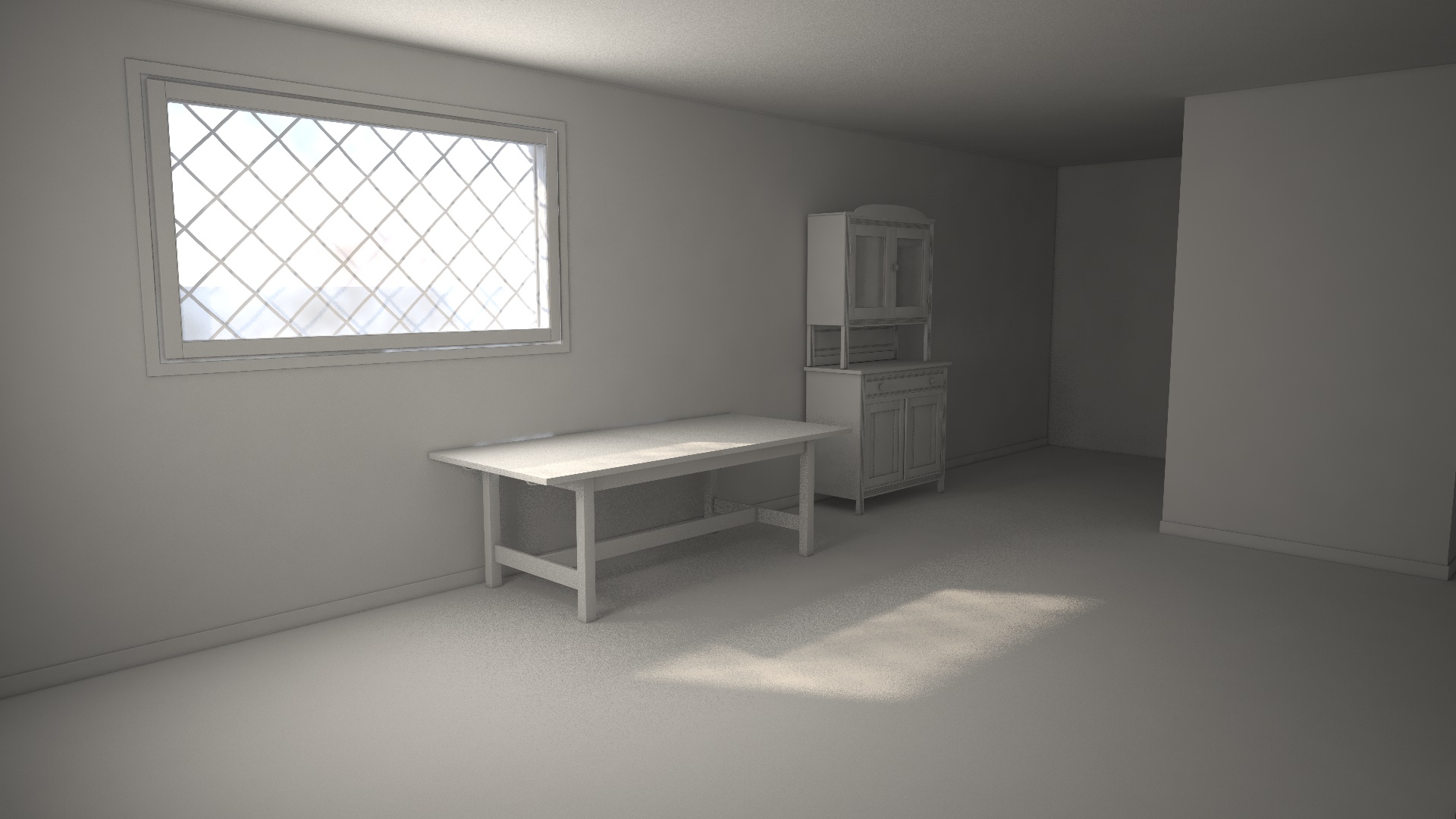

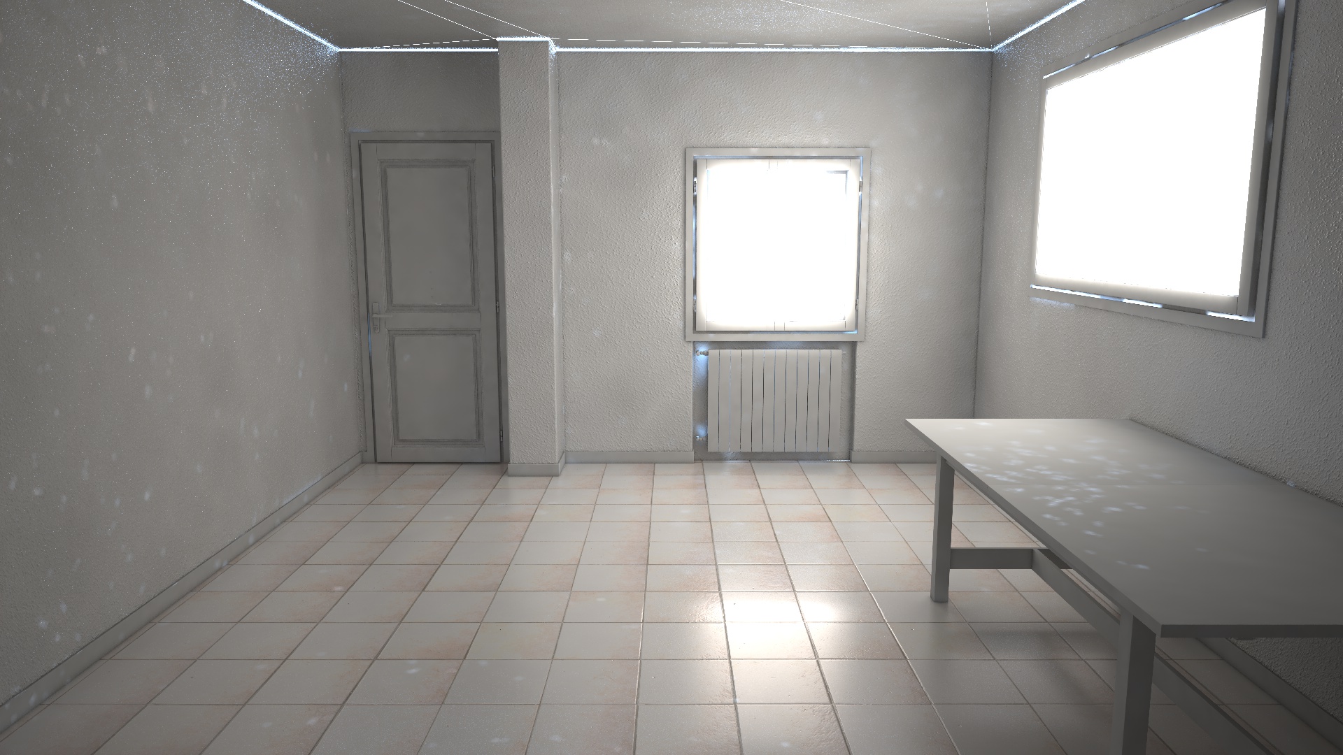

Inizio dei test sull'illuminazione, Physical Sun e Sky, luce Area portale sulle finestre, impostazioni estremamente veloci

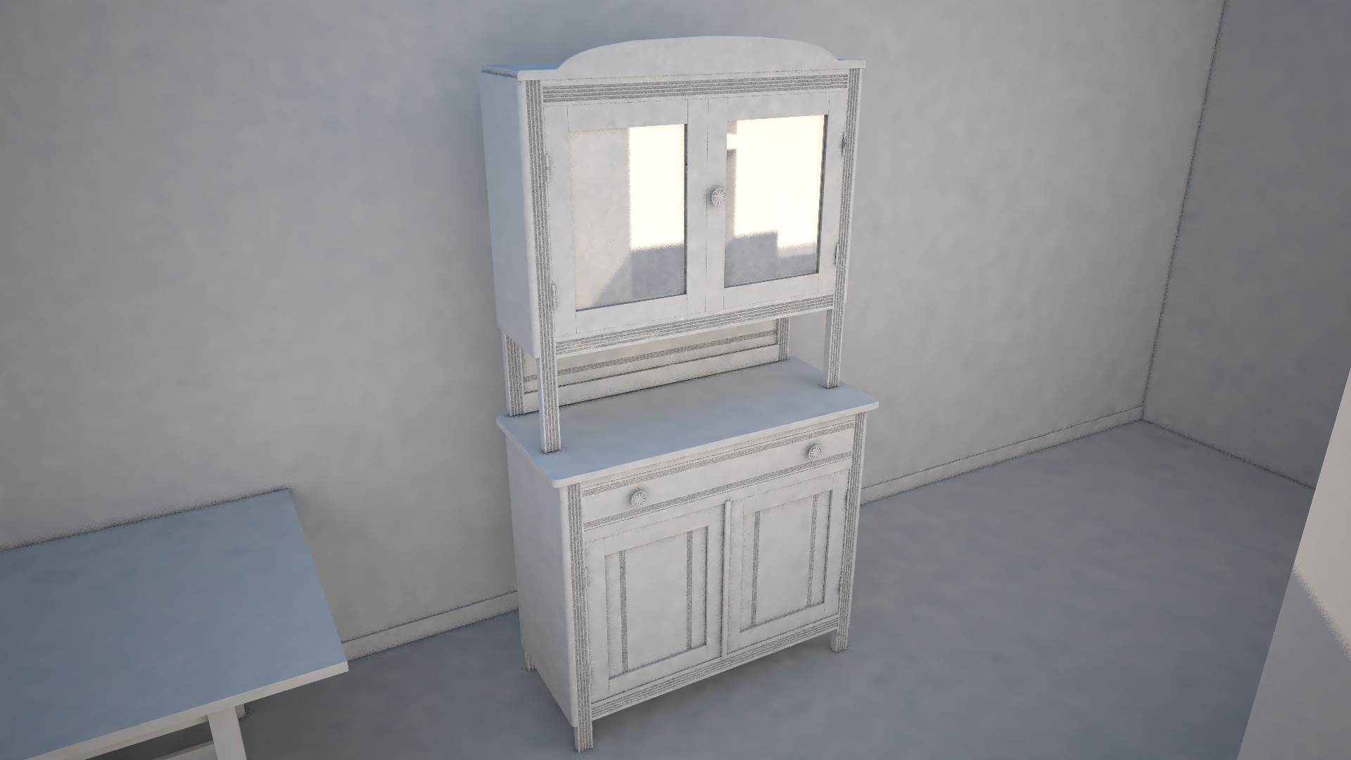

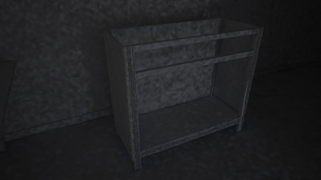

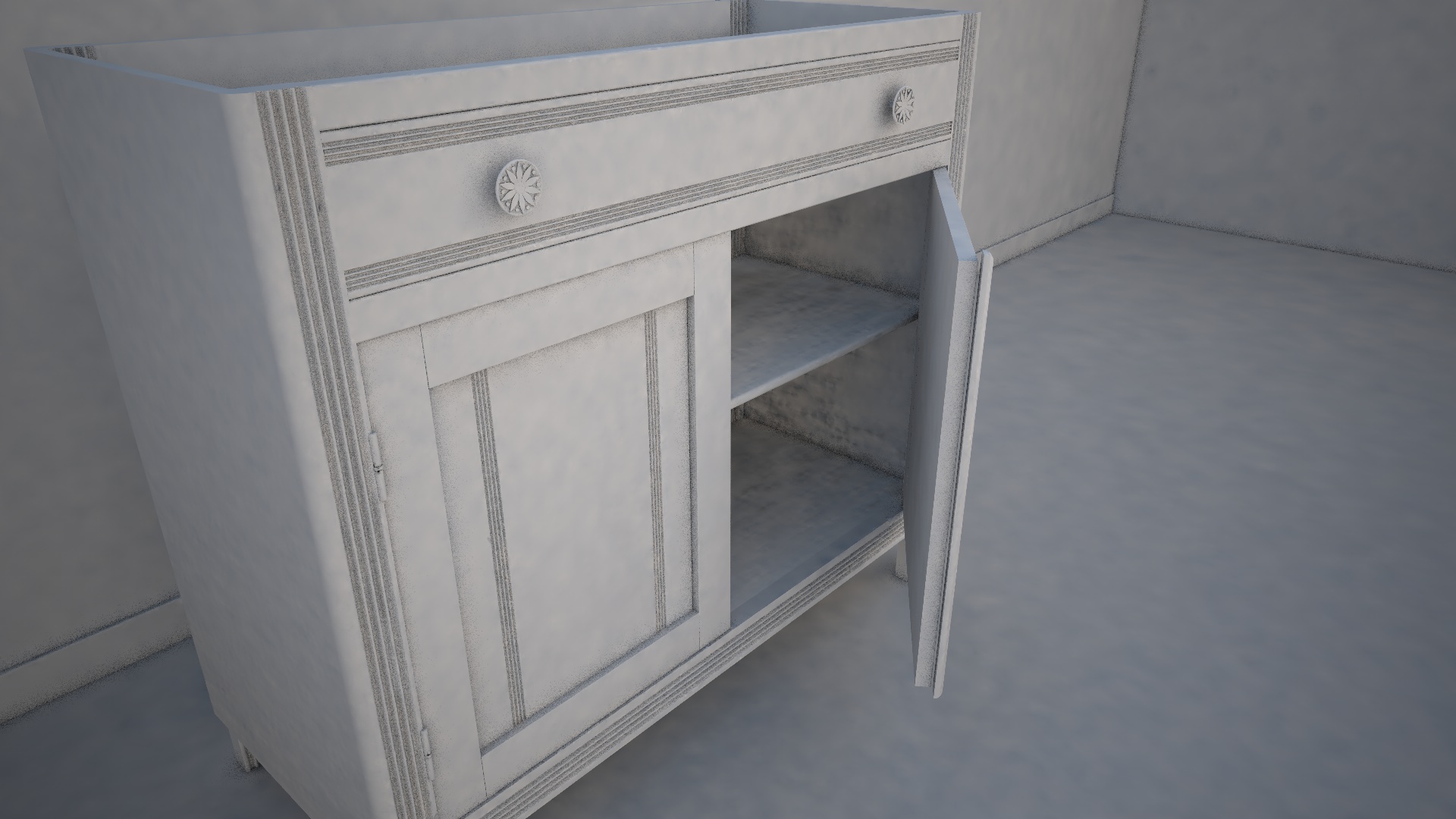

Credenza, completata

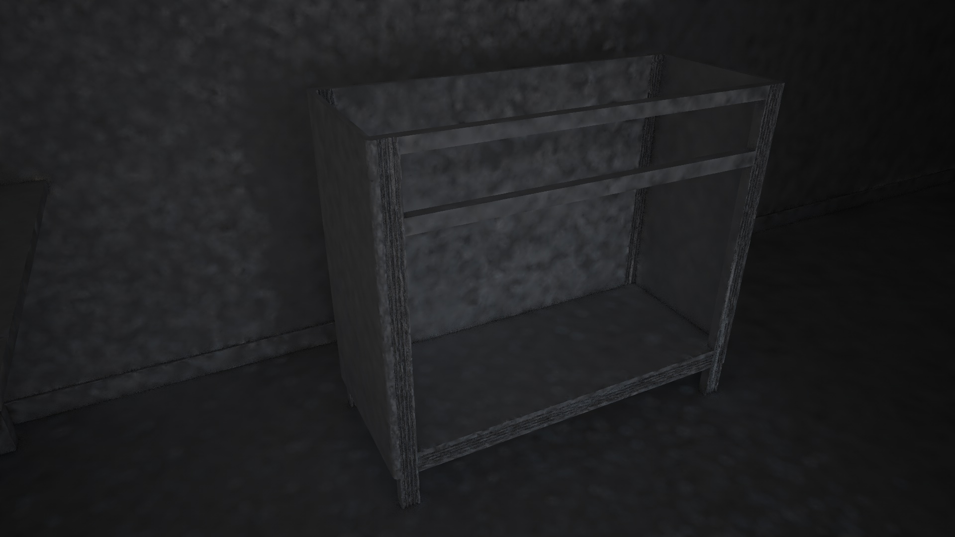

Credenza, WIP
Credenza, WIP

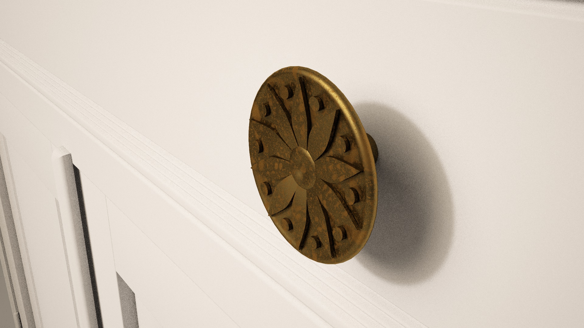

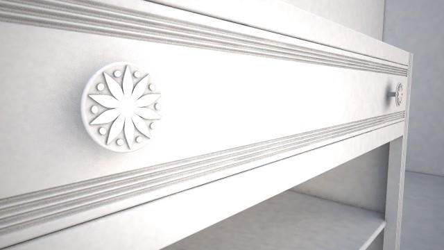

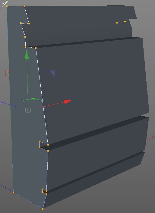

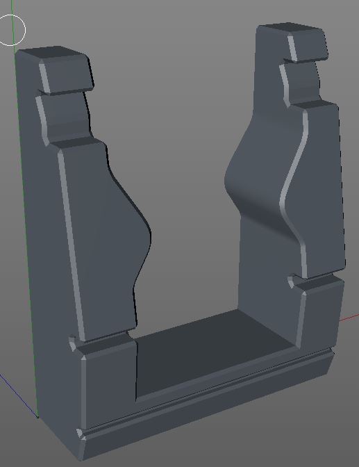

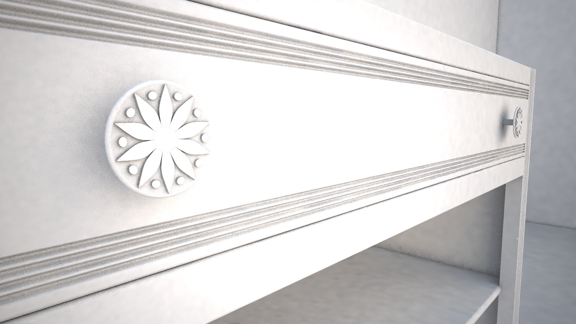

Credenza, dettagli<br /><br />Ecco cosa intendo per attenzione ai dettagli, modello anche gli intarsi, le scanalature o altri elementi che, probabilmente, avrei potuto realizzare con una semplice bump nel materiale, probabilmente arriverò a pentirmi di questo modo di procedere, ma vedrò sul momento
Credenza, dettagli
Credenza, WIP
Credenza, WIP

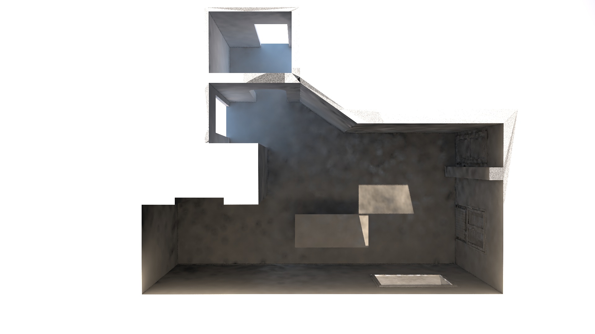

Visuale dall'alto per la comprensione dello spazio

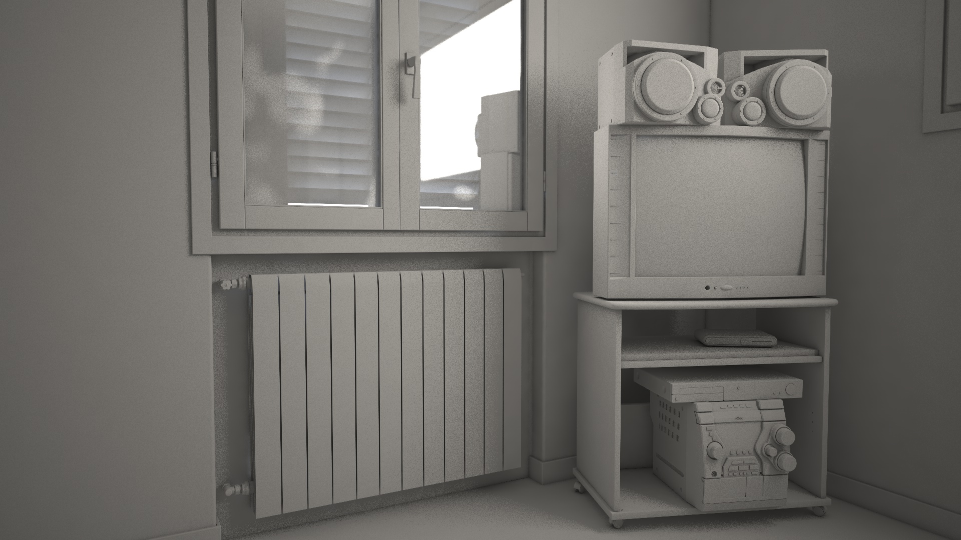

Finestra
Finestra

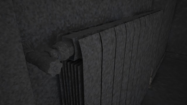

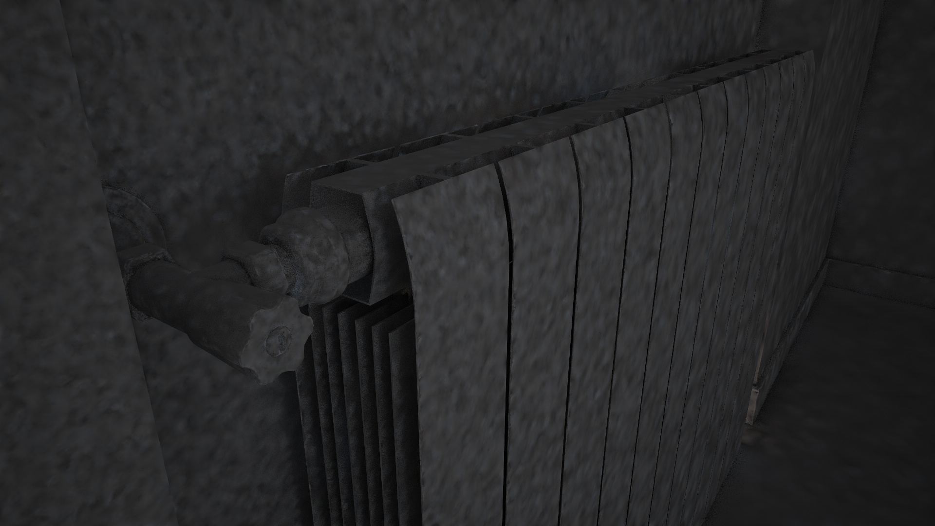

Termosifone, dettagli

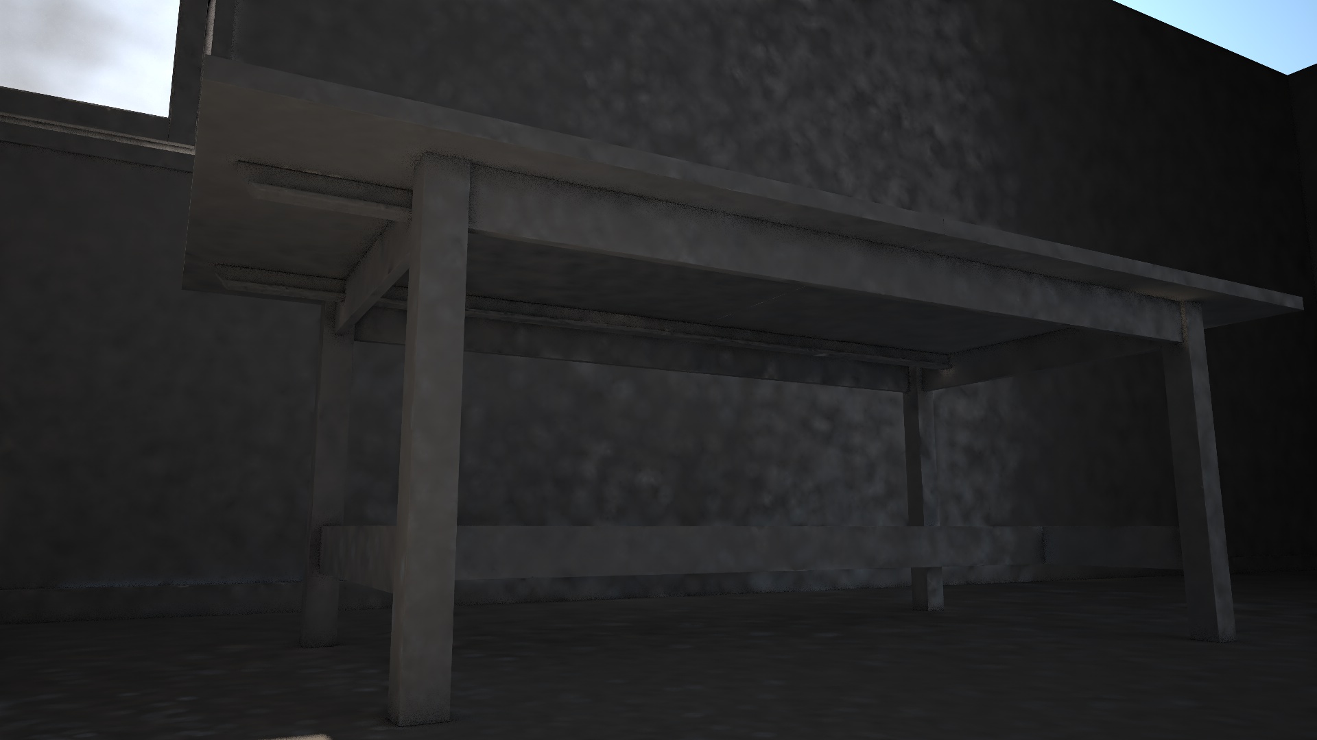

Tavolo, dettagli
Tavolo, dettagli

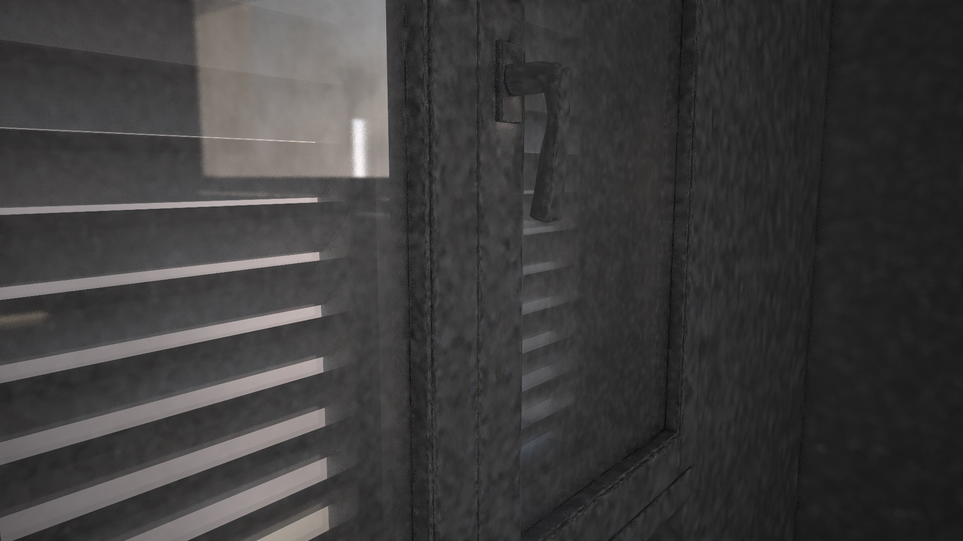

Aggiunta di un infisso e del materiale vetro
Prima visuale, involucro dell'appartamento e alcuni infissi

Beh che dire, te la stai cavando bene, hai modellato bene le parti e hai fatto delle ottime fasi di lavorazione...alcune cose nel procedimento per arrivare alla luce le rivedrei, nel senso che prima di inserire i materiali cercherei sempre di completare la fase di luce perché' i materiali possono ovviamente reagire diversamente durante il test delle luci, se invece togli le finiture e lavori sul grigio hai una buona correlazione tra ombre e luci...
Strana la cosa del soffitto e la luce che ti passa attraverso.
Un tips: usa luce area + cielo fisico senza togliere il sole, non devi rinunciare alla luce del sole se usi la luce area, puoi usare tutto insieme. I portal light sono una "stronzata" (IMHO) inventati da chi vuole illuminare una stanza con il solo uso del cielo e il sole e serve per aumentare la qualita della GI e "incanalarla" attraverso la finestra.
Le luci area invece sono un ottima simulazione di un "gate" di passaggio dalla luce e creano ombre e sbaffi dettagliati sulle superfici e la scena tende ad essere più pulita e creano un passaggio vero della luce perché' sono fonti luminose non solo un gate di dati della GI :)

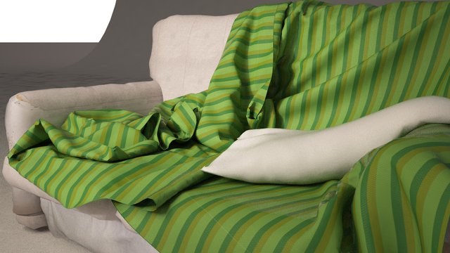

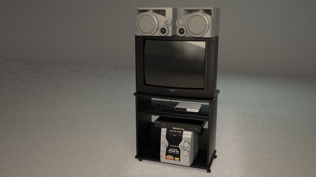

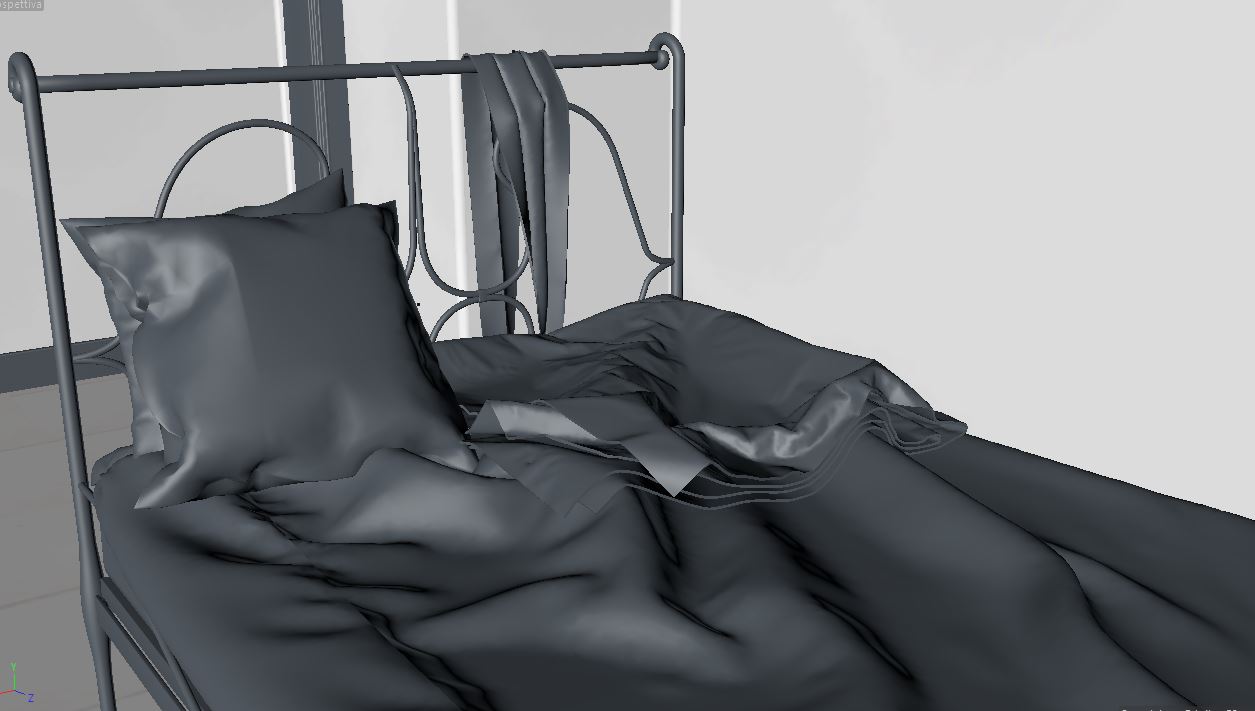

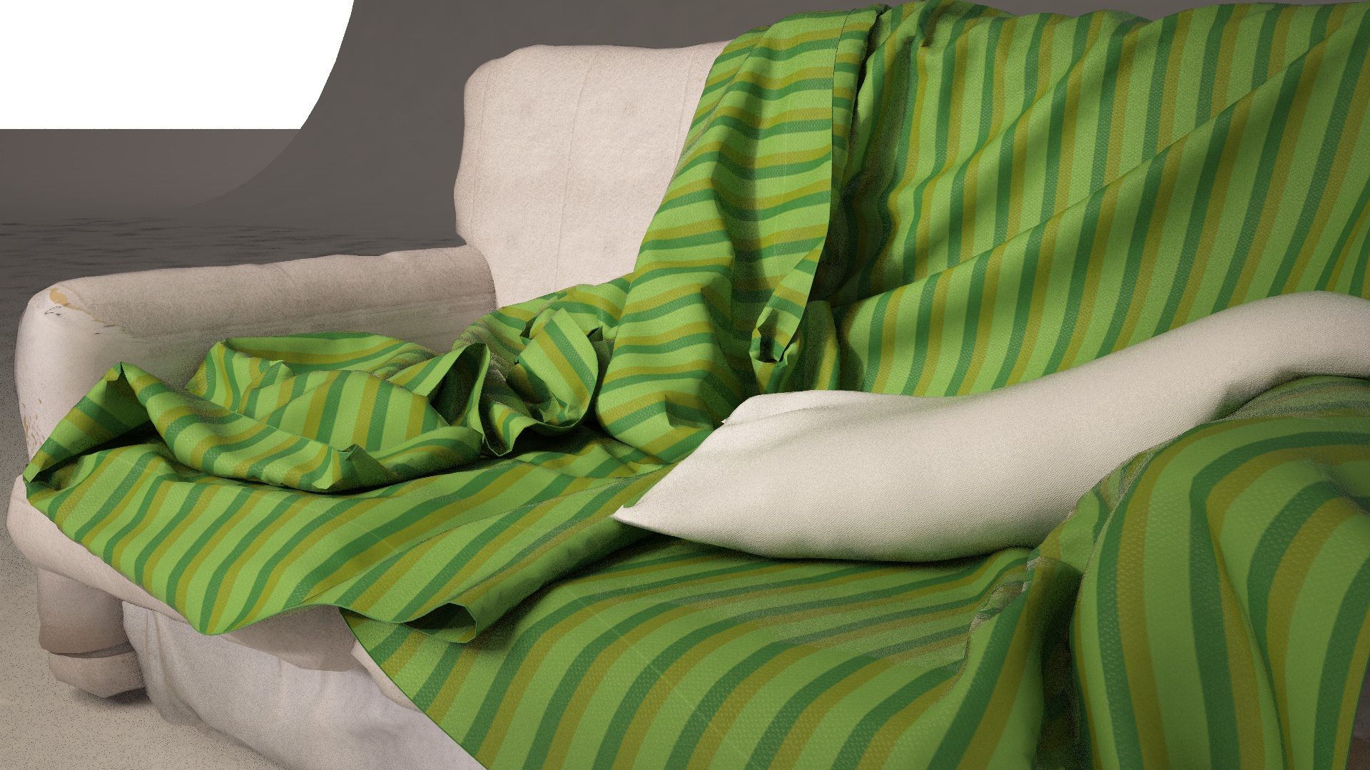

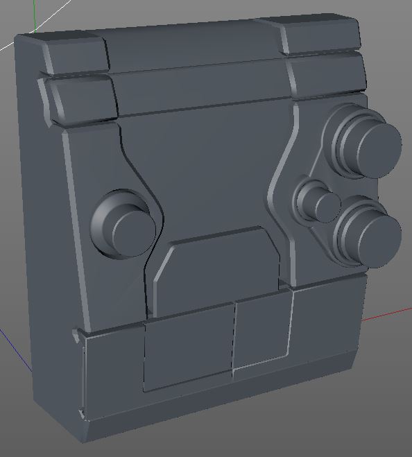

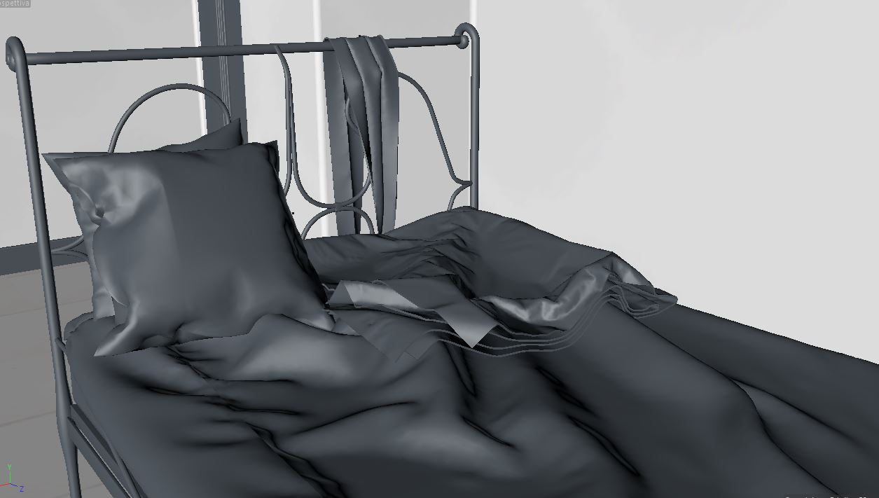

Ecco i nuovi progressi, ho iniziato a modellare anche i tessuti usando Marvelous Designer e correggendo alcune cose con lo Sculpt di Cinema, sembra che fin qui i modelli stiano procedendo bene, anche se piano piano la scena prende a pesare sulla fluidità della viewport.
Nell'ultima scena, se attivo la superficie di suddivisione di alcuni tessuti, il tempo impiegato a precalcolare la scena sale fino a 4 minuti contro i pochi secondi necessari normalmente e ottengo un'immagine bianca, quale può essere il problema?
Prometto che ai prossimi post metterò un decimo delle immagini (lol)
In questa scena, se attivo la superficie di suddivisione di alcuni tessuti, il tempo impiegato a precalcolare la scena sale fino a 4 minuti contro i pochi secondi necessari normalmente e ottengo un'immagine bianca

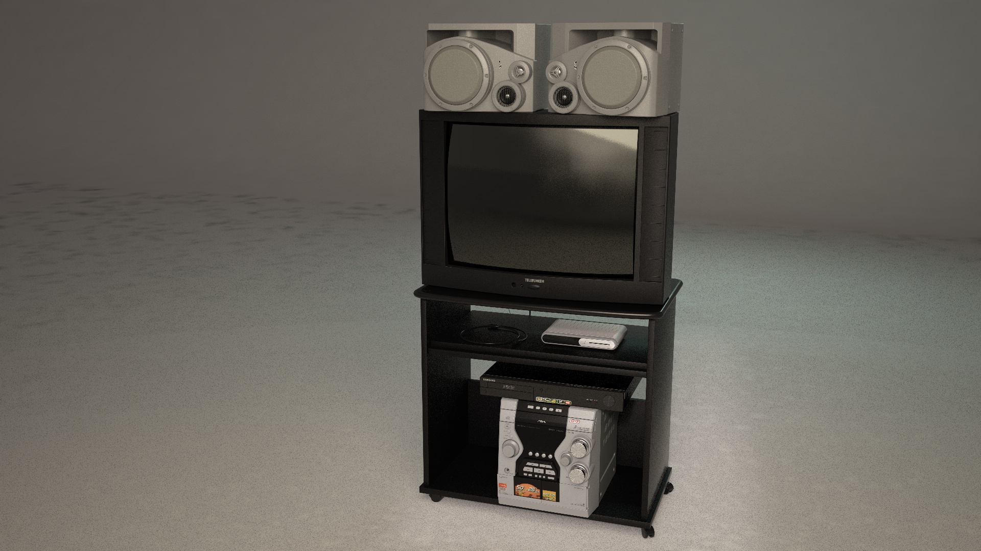

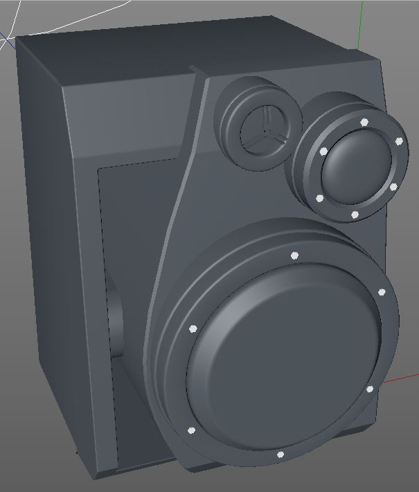

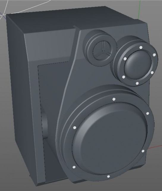

Stereo 13.JPG (23.48 KiB) Visto 3664 volte

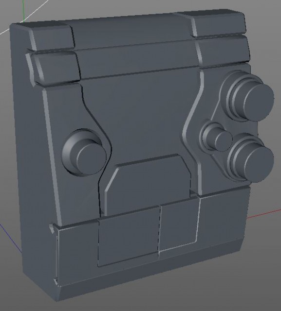

Gli oggetti di marvelous non vanno nurbati. Già sono un botto di pokigoni.

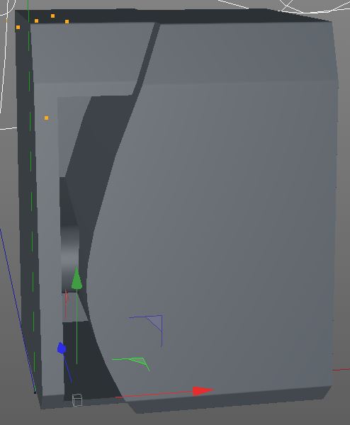

In alto a Sinistra compaiono dei quadratini di luce

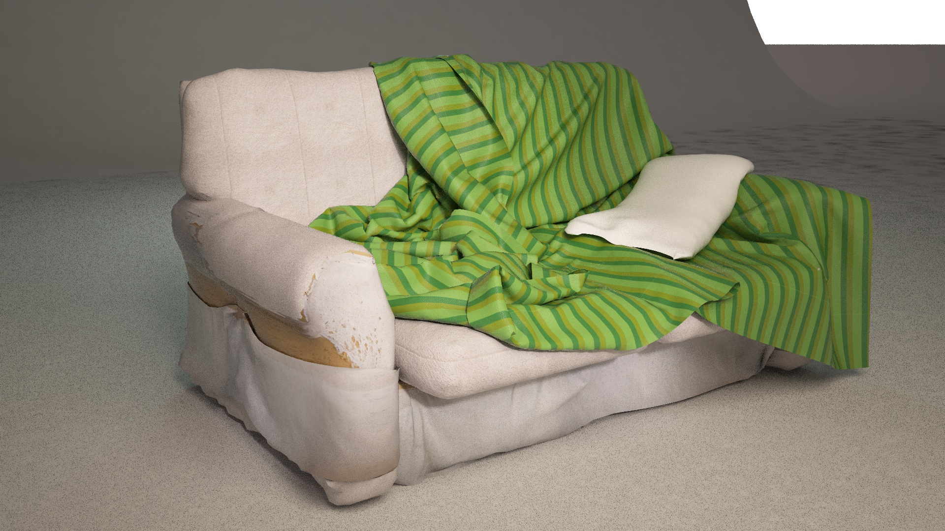

Gli oggetti morbidi sono un po' ostici da realizzare, soprattutto il divano e la coperta, che tra l'altro mi sembra eccessivamente "plasticosa" nel materiale, probabilmente dovuta alla riflessione.
Sono particolarmente contento di come sto gestendo le "imperfezioni" dei materiali, cioè con materiali multipli sopra l'altro. In sostanza uso un materiale di base e poi aggiungo se necessario macchie, tagli, graffi o anche il rilievo dei tessuti con altri materiali con relative alpha appositamente creati.
Molti dei materiali di questi oggetti sono creati direttamente da me lavorando sulle fotografie che scatto io stesso, e nonostante siano fatte con un telefono sono apprezzabili (non tutte, vedasi i tessuti del divano).

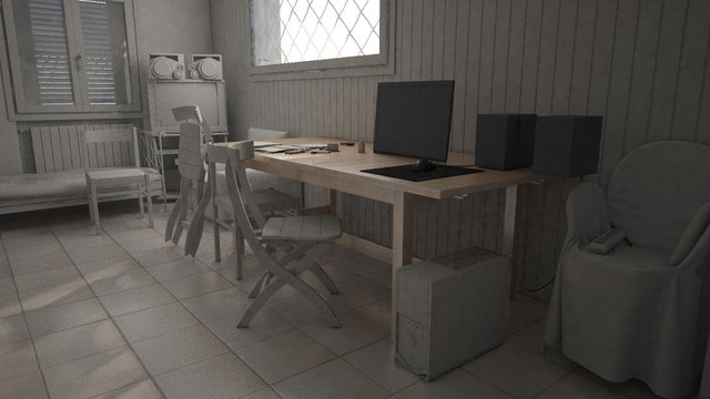

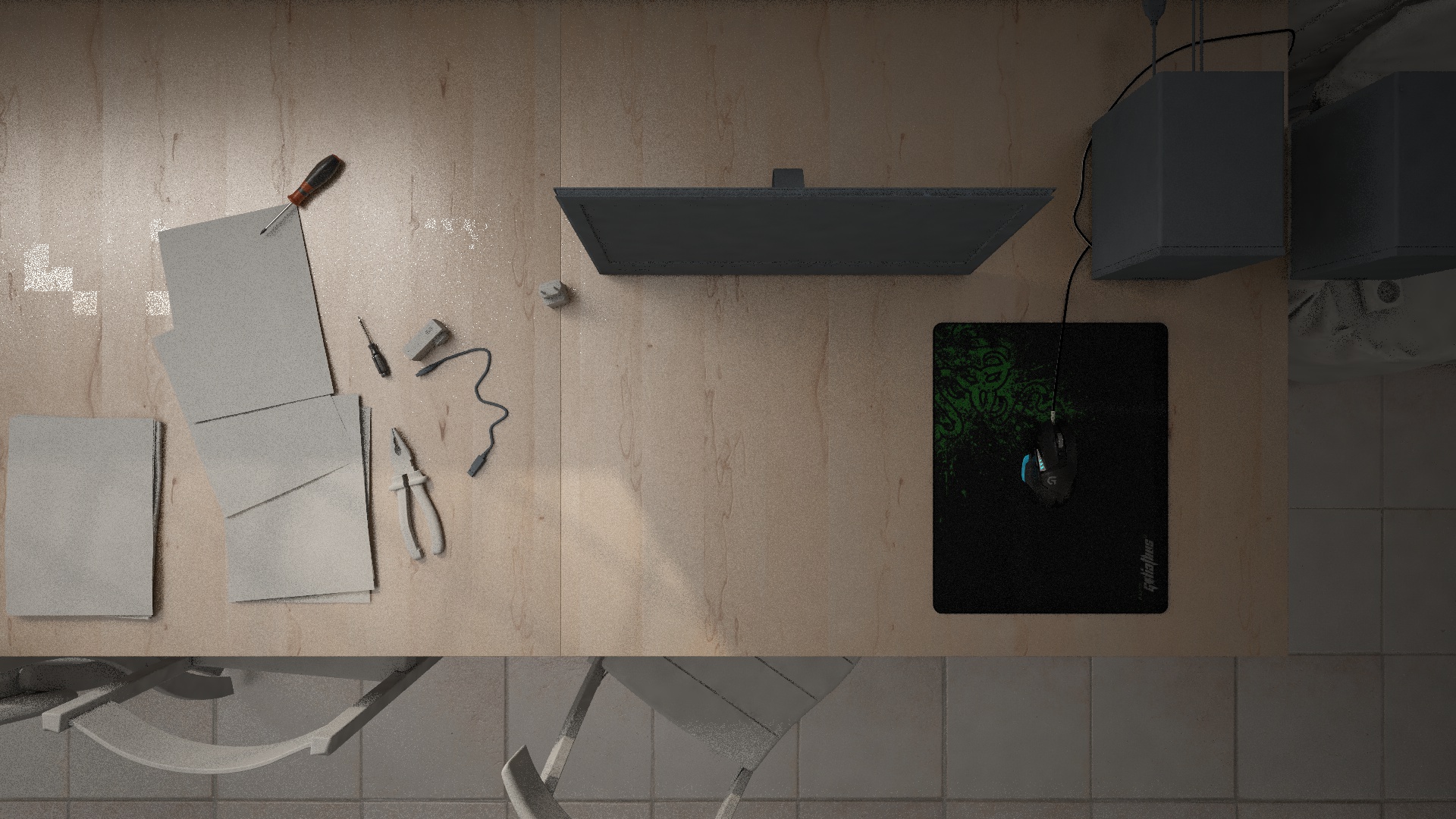

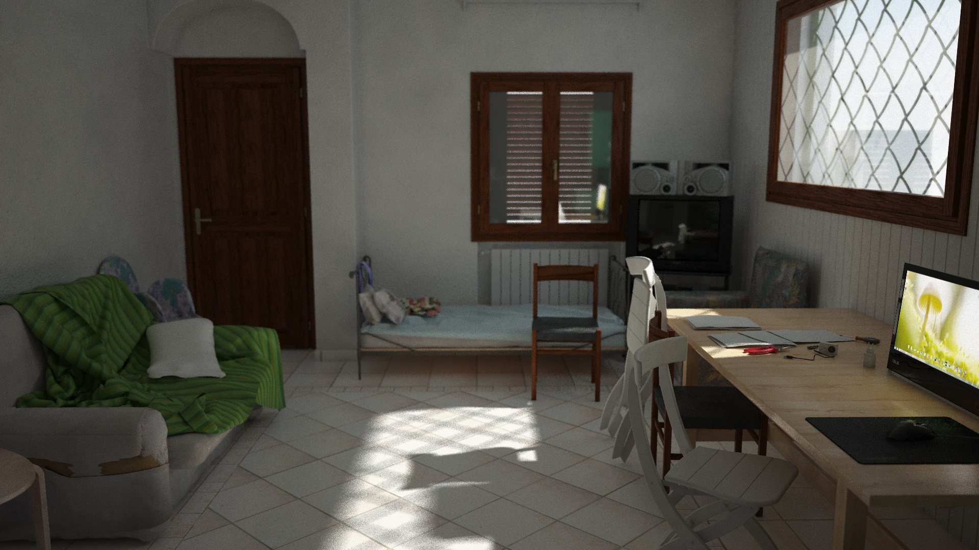

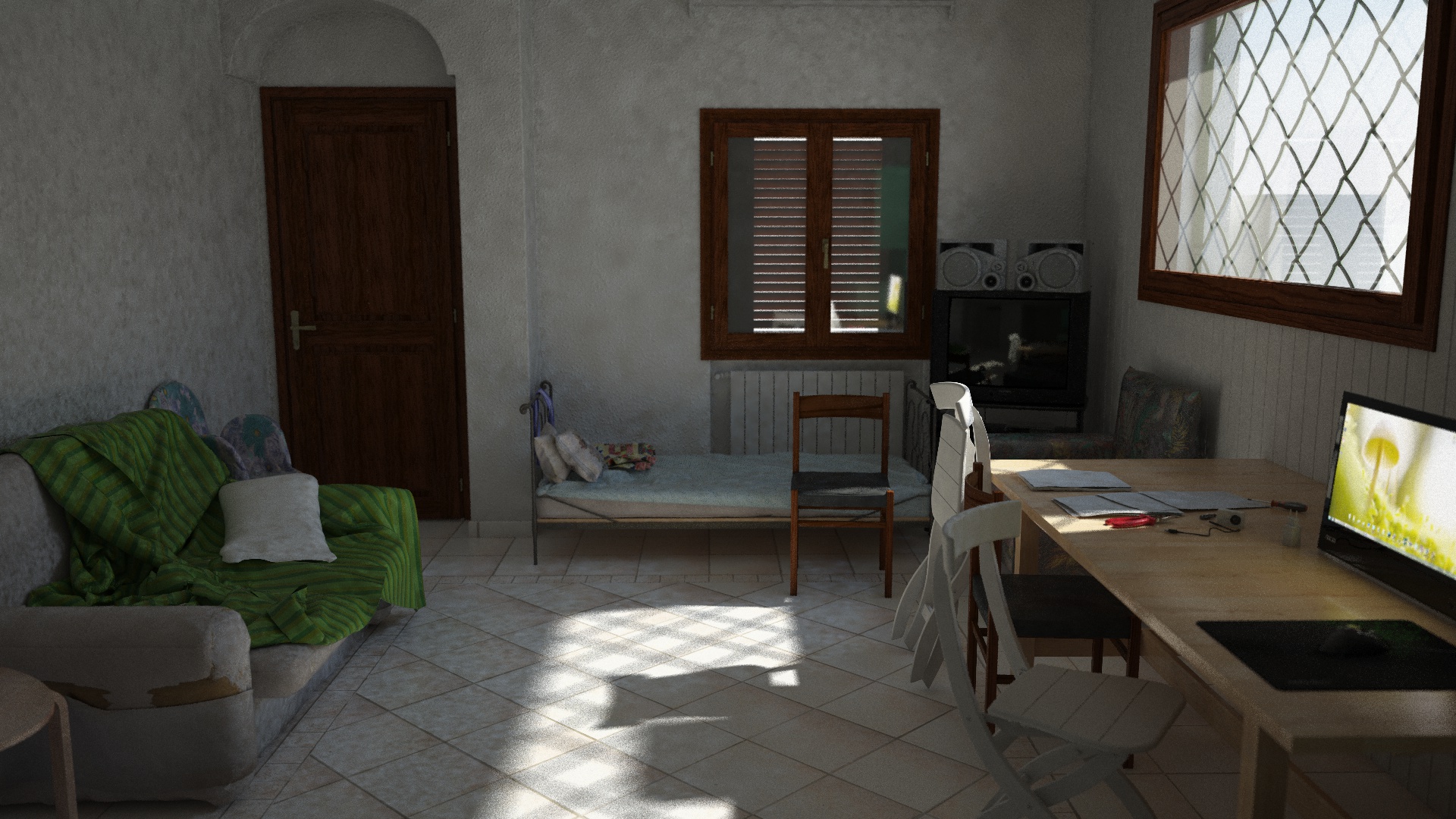

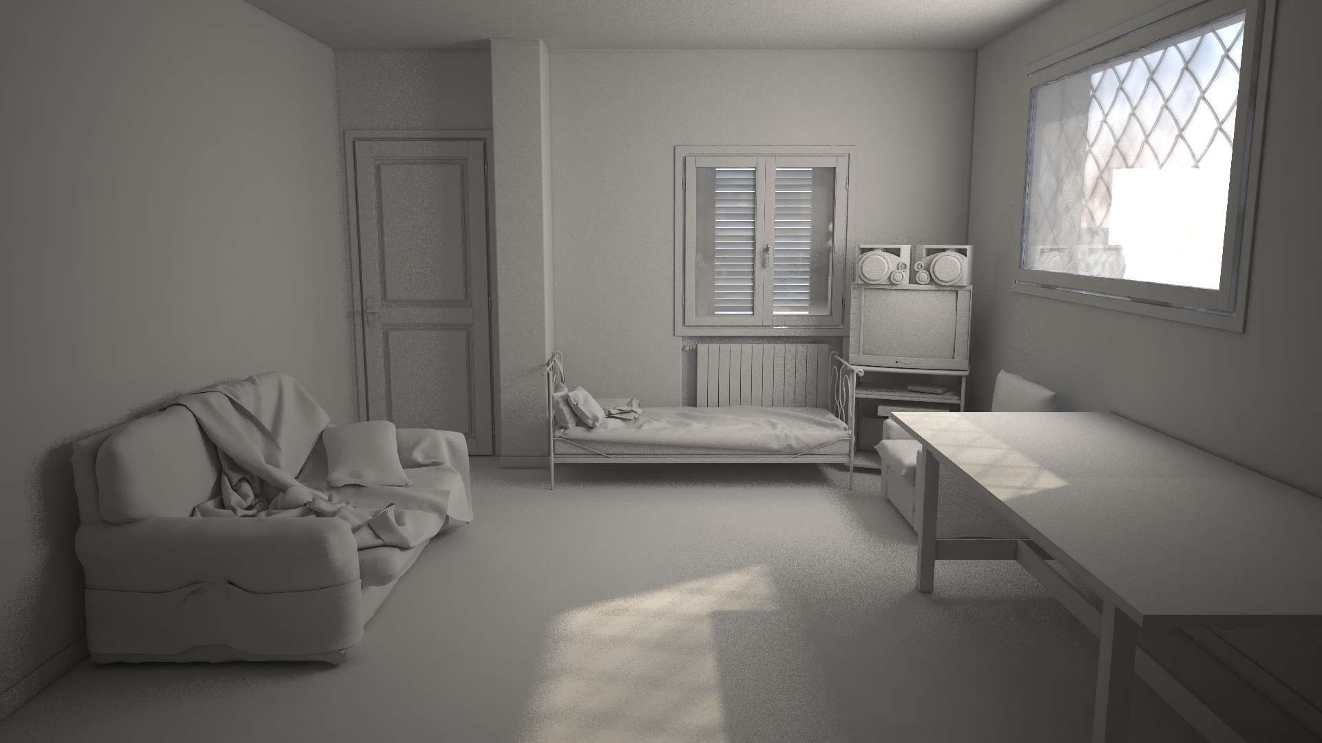

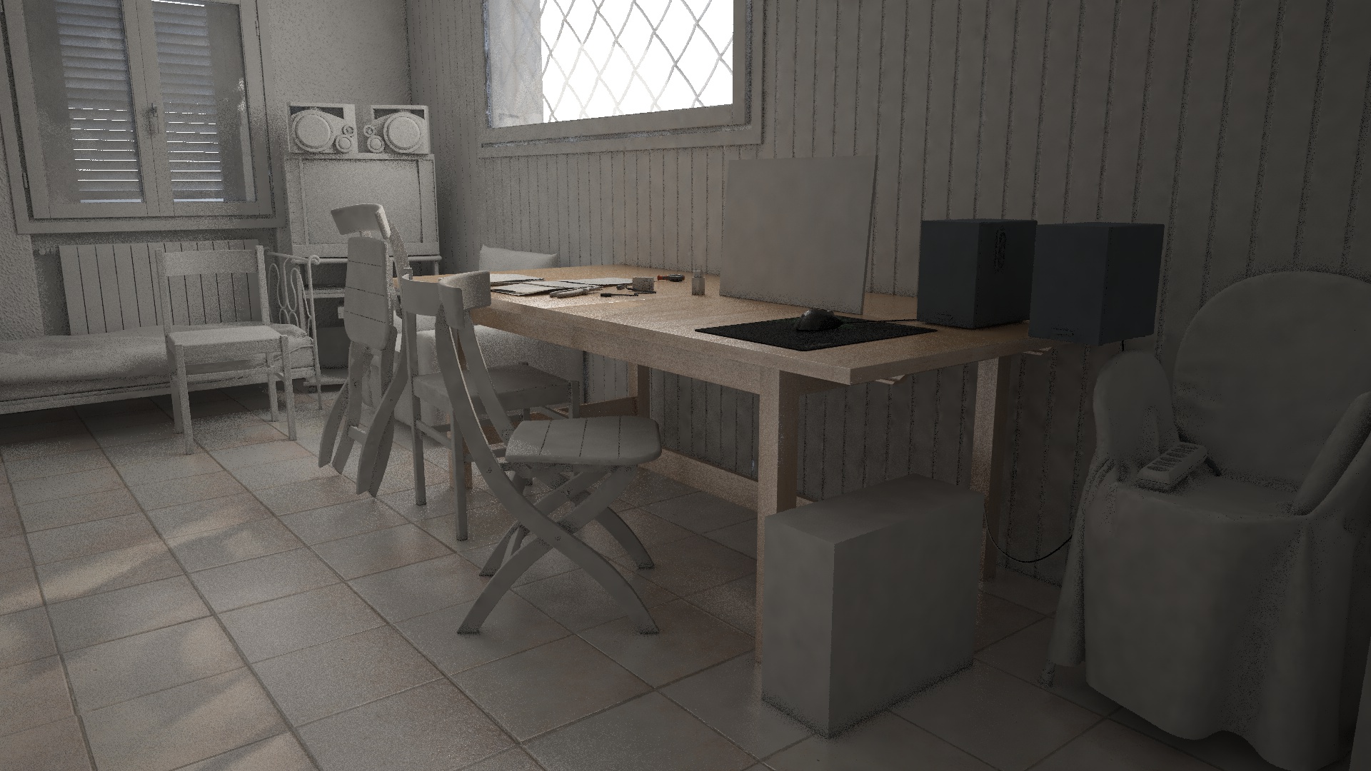

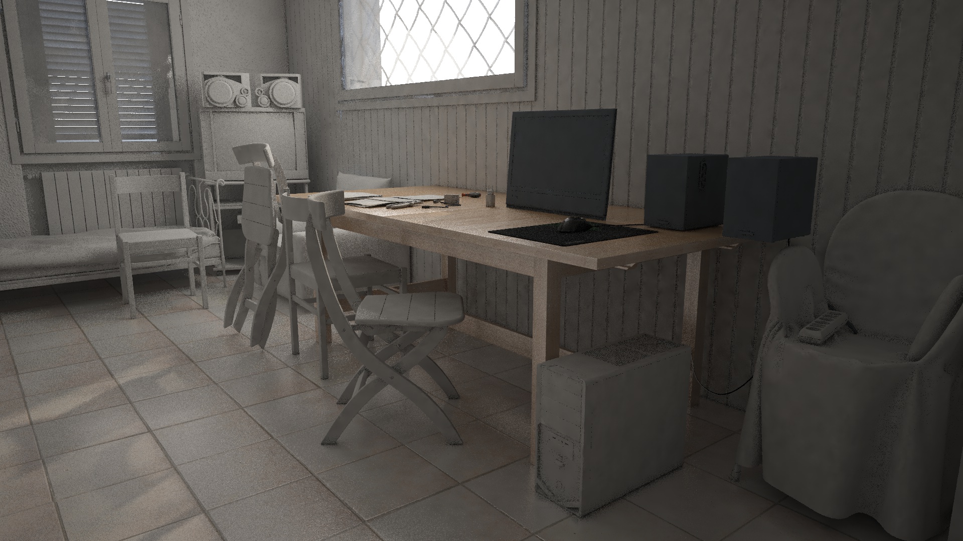

Ho finalmente unito tutti gli oggetti e li ho sistemati nel progetto principale. Le Xref continuano a dare problemi, pare che dopo un numero casuale di volte che faccio lo switch tra proxy e oggetto principale si dimentichi la posizione dei file e tocca ricreare tutto daccapo.
Per ora sono arrivato a questo risultato che non è realistico quanto avrei voluto, quindi dovrò cercare di migliorarlo e capire dove sbaglio.

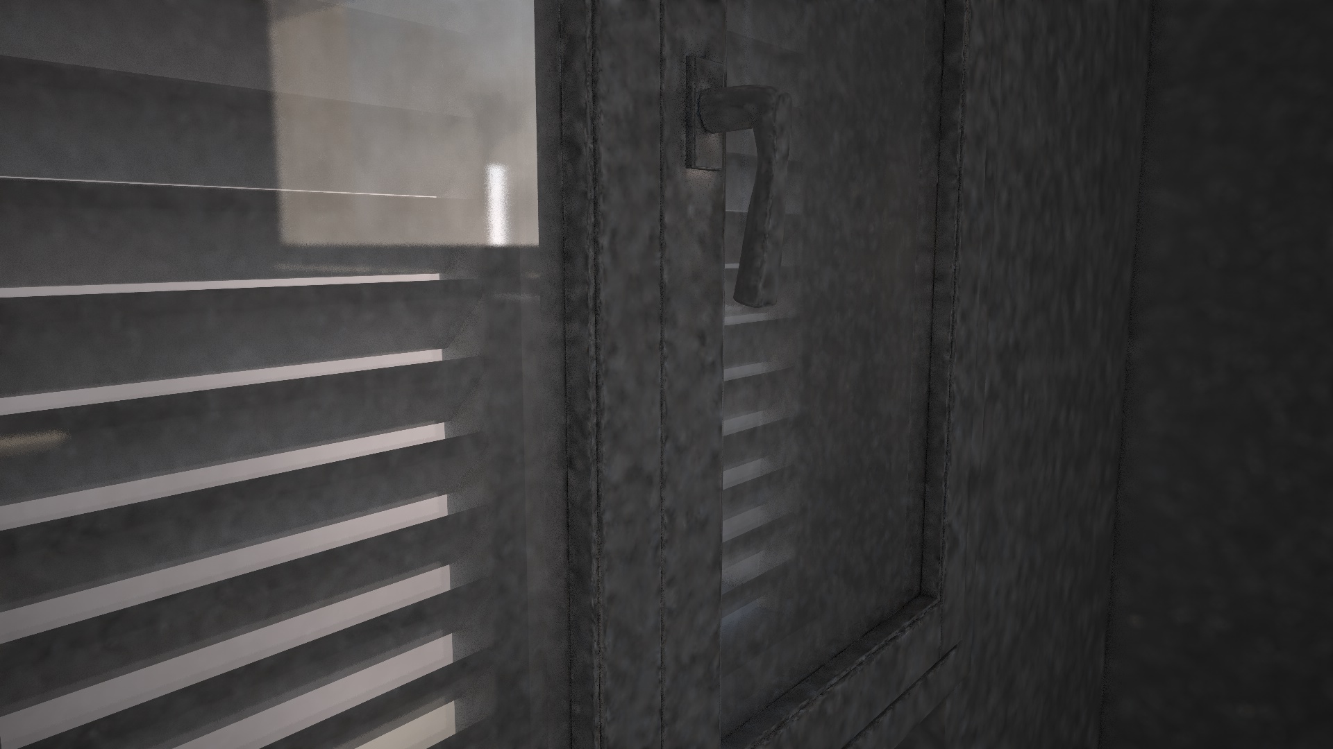

La luce è data dal sole, che però se usato da solo produce macchie ovunque e allunga molto i tempi di render, quindi ho provato a mettere delle Luci ad area davanti alle finestre come Portali, ma non migliorano il risultato e allungano ulteriormente il tempo, se invece le lascio come luci ad area e dò loro un valore basso (1) sembra che puliscano il render dalle macchie e riducano drasticamente il tempo di render, al prezzo di un contrasto di luci / ombre inferiore.
Nell'immagine le impostazioni non sono al massimo, soprattutto le suddivisioni del DOF, ma sembra che manchi qualcosa all'immagine (a parte alcune texture non fantastiche), parlo proprio dell'ambiente. Qualcuno mi sa indirizzare dalla parte giusta?
EDIT: con impostazioni veloci la differenza di tempo con e senza le luci ad area è molto più marcata (circa 3 minuti con luci ad area, oltre 7 senza), con impostazioni medie invece è percentualmente inferiore (35 min con luci ad area, 41 senza), sembra che la differenza sia sempre di 4 min se non conto che sarebbe necessario allungare ulteriormente per pulire le macchie
Senza Luci ad Area, 41 min
Con Luci ad Area, 35 min
