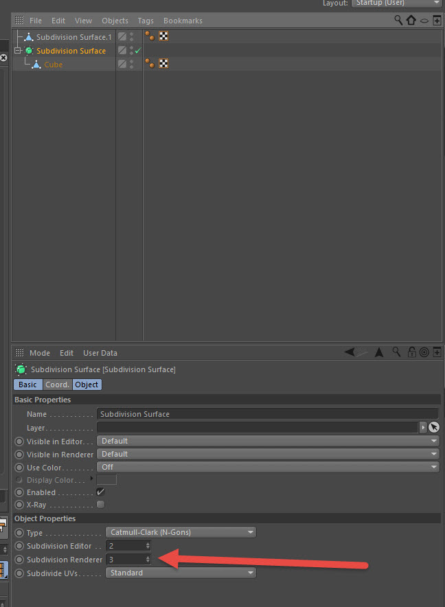

non è che stai sbagliando l'export ?
mi spiego meglio, in teoria te dovresti avere il personaggio modellato in low poly e inserito all'interno di una hyper nurbs o subdivision surface nel nuovo gergo post R15.
Il punto è che quando esporti cinema esplode l'hyper nurbs anche perchè ad esempio unity non ha le hyper nurbs
normalmente il valore di default delle hyper è 3....quindi anche se partivi da un modello low poly te ne trovi per così di poligoni su unity
Fai questa prova
tramite la funzione Ctrl+I controlla con quanti poligoni stai partendo
esporta il modello e reimportalo in cinema vedrai che i poligoni saranno molti ma molti di più
Ho fatto la prova con un cubo
da 6 poligoni in una hyper a 3 diventano 390 :roll:
cappellaiomatto
Messaggi: 1580
Re: Rendere un personaggio low poly_normal map
Dimenticavo la cosa più importante
Se fosse come penso io abbassa il valore a 1, quello è il limite reale di come hai modellato il tuo personaggio, se fossero ancora troppi per unity in quel caso devi rimettere mano alla modellazione pfiu
