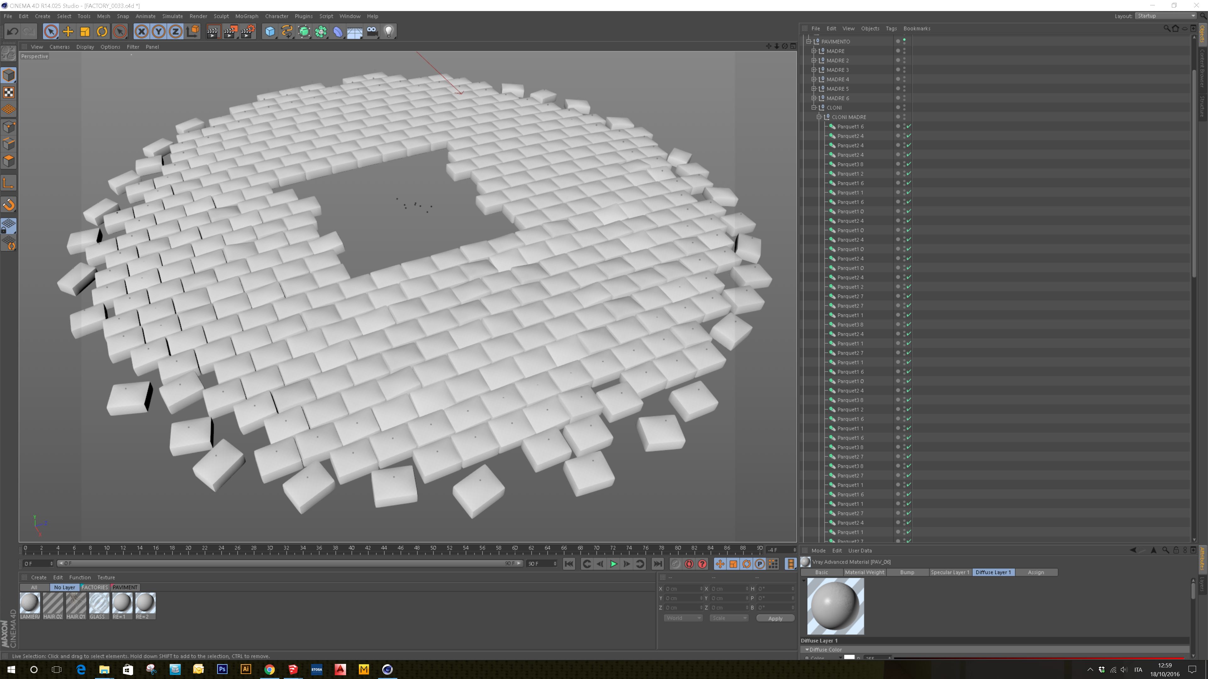

Ho una scena in cui ho realizzato un pavimento di mattoncini tramite un cloner.
1) Ho esploso il cloner, da cui ho quindi ricavato le istanze, e mappato la primitiva madre.
2) Successivamente ho esploso 5 istanze, in modo da avere a disposizione 6 primitive "madre" per creare 6 mappe diverse di diffuse/bump/specular, e infine randomizzato manualmente la corrispondenza delle istanze rispetto alle 6 primitive madre.
3) A questo punto ho ruotato manualmente in maniera mirata alcune delle istanze, in maniera del tutto casuale, in modo da dare un effetto degrado/pavimento saltato.
Una volta realizzate le mappe di bump ho notato che comunque c'è una ripetitività che ad occhio attento si nota.
A questo punto vorrei fare un ultima operazione per aumentare le differenze, e cioè ruotare i mattoncini in maniera casuale (a livello di selezione dell'istanza) ma con un valore che sia o 0° (e quindi il mattoncino rimanga nella stessa posizione) o 180°.
Come potrei agire per non selezionare e ruotare a mano i mattoncini? E' possibile comandare questa operazione tramite Xpresso (o altro metodo) considerando che non ho più un cloner su cui agire?

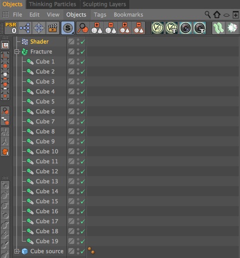

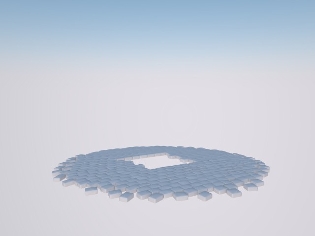

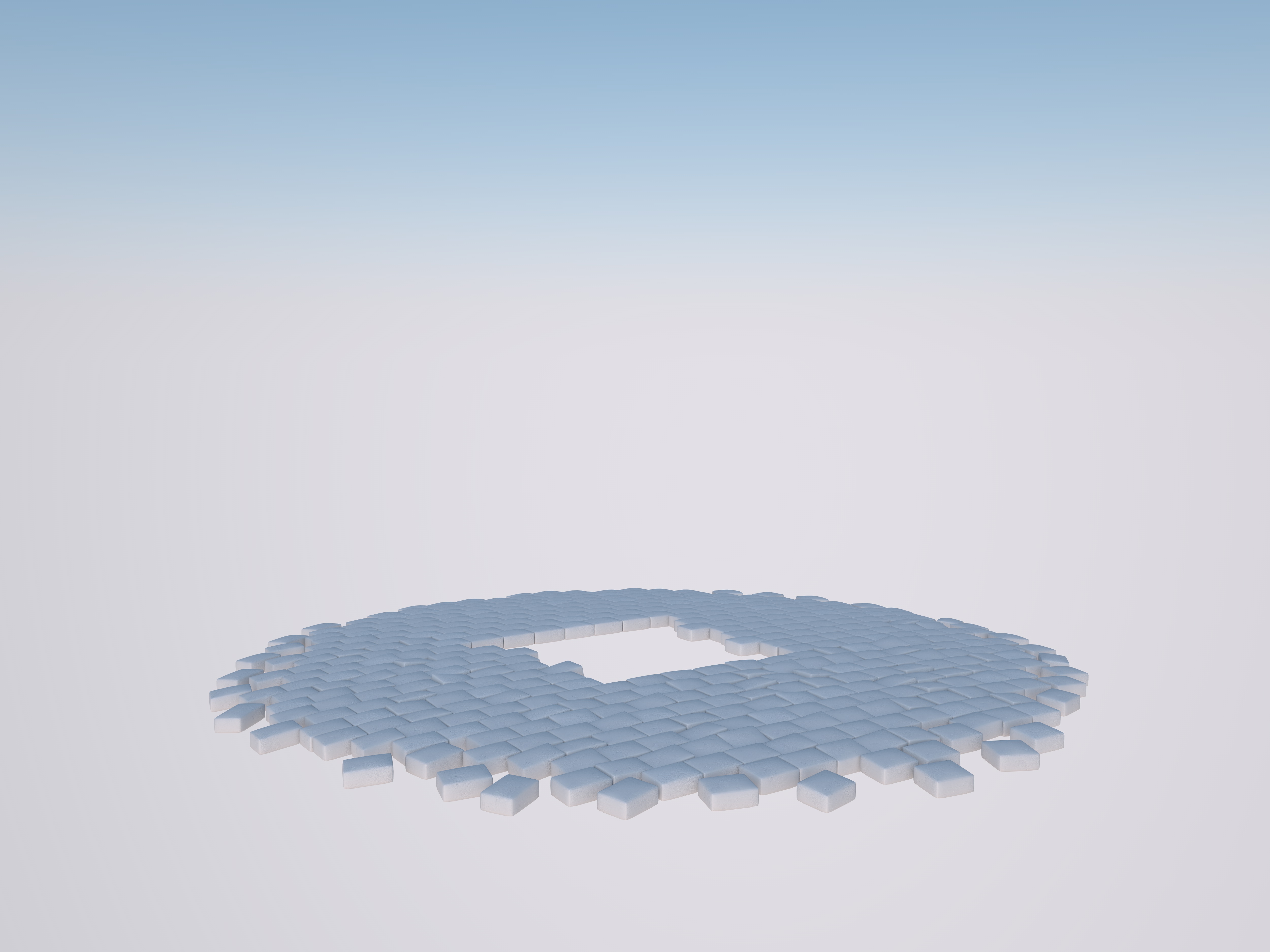

Ciao, se anche non hai il cloner puoi cmq usare il Fracture per trattare tutti gli oggetti come cloni:
- metti tutte le istanze dentro un Fracture Object
- assegna al fracture uno Shader effector

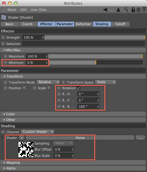

- nell'effector: imposta la potenza minima a 0, attiva la rotazione di 180°, assegna un Cell Noise molto contrastato come shader
Vista col senno di poi, un metodo più veloce poteva essere quello di mettere già in partenza nel cloner 5 mattoncini diversi ed il cloner in modalità random.
