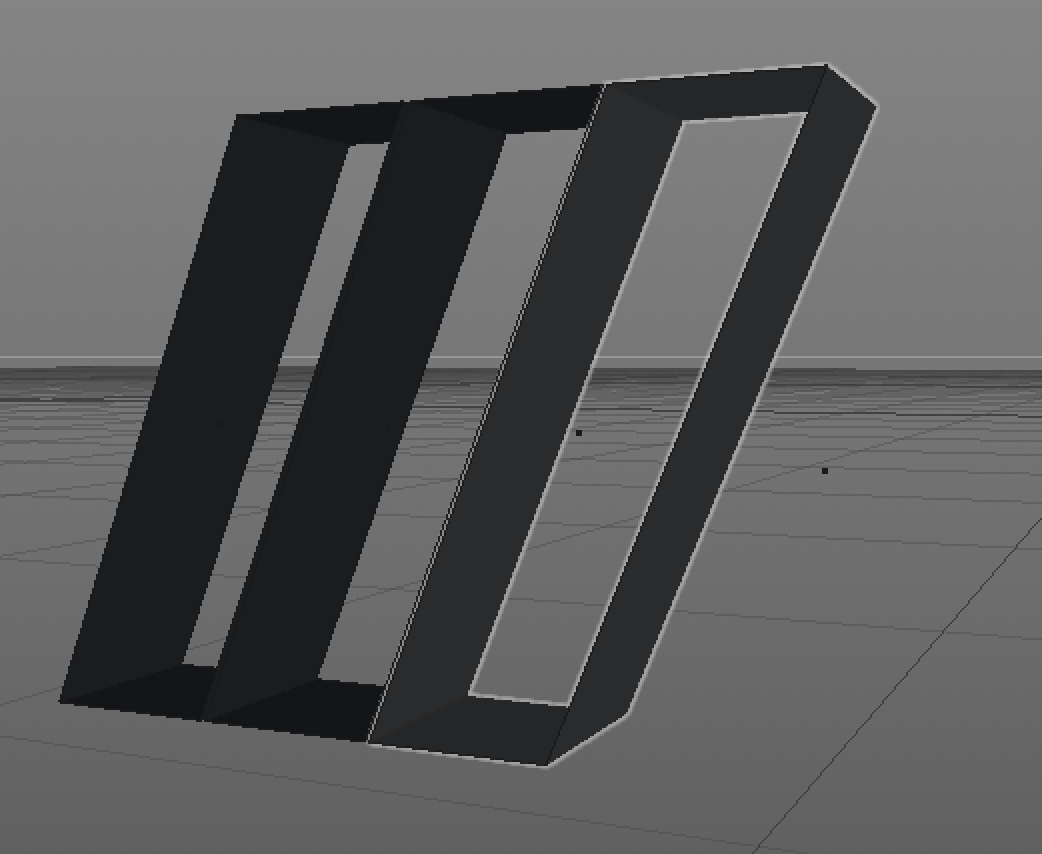

Un nuovo problema mi è capitato durante l'importazione di un file eps.
In pratica quando importo il file, C4D mi importa tutte le spline correttamente, ma sono tutte separate, quindi quando vado ad estrudere, non accade nulla.
Ho quindi pensato di selezionare tutte le spline e usare la funzione "raggruppa oggetti" per crearne uno solo, ma le cose non cambiano.
quale è la funzione che mi permette di chiudere tutte le spline per poi potere estrudere correttamente?
grazie
M.
edit: sono riuscito a chiudere le spline, per la cronaca, ho selezionato le spline e poi punti, dal menu meshes poi ho trovato la voce chiudi punti e il gioco è fatto. ma adesso ho estruso, ci metto i tappi ma non chiude la figura in pratica ha estruso il contorno ma sembra che non ci siano le pareti anteriori e posteriori. qualche suggerimento?

Come si vede bene dalla foto allegata la terza spline a sinistra in basso è scollegata dalle altre..

Si forse una foto rende meglio, quindi la allego.
Ho provato a chiudere la spline e farla diventare un poligono con la funzione ponte, in effetti chiude la spline, ma l'estrusione non funziona come dovrebbe, la smussatura con tappo non funziona.
Non mi pare di eseguire le cose in modo corretto, per questo non funziona, mi piacerebbe che qualcuno mi spiegasse come fare questa sequenza di operazioni dopo l'importazione.

Vista la semplicità del logo, puoi agevolmente ripassare ogni persorso di AI con una spilne lineare di cinema così da avere maggior controllo, cancellando quello che hai importato.
Altrimenti nel tuo caso devi unire le spline a coppie, selezionandole e poi "connetti e cancella" e poi chiudi spline dalla proprietà oggetto. Da li decidi se estruderle insieme o separate, visto che dovranno essere di tre colori diversi.

ciciolo ha scritto:Vista la semplicità del logo, puoi agevolmente ripassare ogni persorso di AI con una spilne lineare di cinema così da avere maggior controllo, cancellando quello che hai importato.
OK il mio è un esercizio per capire come fare poi con importazioni più complesse, quindi "ripassare" non è nel mio interesse, anche se prima o poi mi servirà.
Nel secondo caso, ho selezionato le spline, connetti e cancella OK va bene, poi invece chiudere le spline dalla proprietà oggetto non capisco cosa significhi, mi sfugge "proprietà oggetto", puoi chiarire per piacere?

Non sei solo, anch'io tutte le volte mi perdo e non ricordo la giusta e poco intuitiva sequenza di comandi per riuscire a ottenere una spline continua unendo tutti i segmenti importati.
So che non è la stessa cosa, sono software diversissimi, ma in FreeHand (preistoria) bastava selezionare tutti i segmenti e unirli con un solo comando. Qui a quanto ricordo bisogna selezionarli in sequenza, due alla volta, e "fare "connetti e cancella", poi (visto che connetti non connette davvero) di nuovo selezionare i punti in comune e unirli, poi di nuovo selezionare due segmenti... Una maronella.

Mah io uso le spline native di cinema per evitare problemi, guarda nel caso allegato, capisco che a noi esseri pensanti venga spontaneo usare la logica per stabilire come connettere i punti ma come fa il software a stabilire quali punti connettere e qual'è la sequenza giusta?

Capisco le posizioni di entrambi, non è che si chiede al software di pensare al posto nostro, ma quello di avere una funzione più intuitiva, quando fai una forma a mano libera e chiudi i punti, il software in quel caso presume tu voglia fare una superficie, e chiude la spline, perché quando selezioni 3 o 4 punti non presuppone che tu voglia chiudere quei punti? o almeno metti a disposizione una funzione che lo faccia, a questo proposito, la funzione "ponte" credo faccia una cosa simile, devo provarla.
Nell'esempio che ho allegato, non ho volutamente inserire tutti gli oggetti presenti sulla scena originale, per non creare ulteriore confusione e mi sono limitato a 3 forme semplici, ed ha funzionato (non alla perfezione a dire la vera). Ma su una forma più complessa come la "M" in questo caso (è il logo di BMW Serie M) non ha funzionato.
Proverò 2 strade a questo, una è quella di usare lo strumento ponte, l'altra è quella di passare per Ai ed importare nuovamente per vedere se cambia qualcosa usando altri programmi di esportazione.
Altrimenti dovrò ricalcare l'immagine, non ho ancora idea di come fare, ma in qualche maniera farò.
