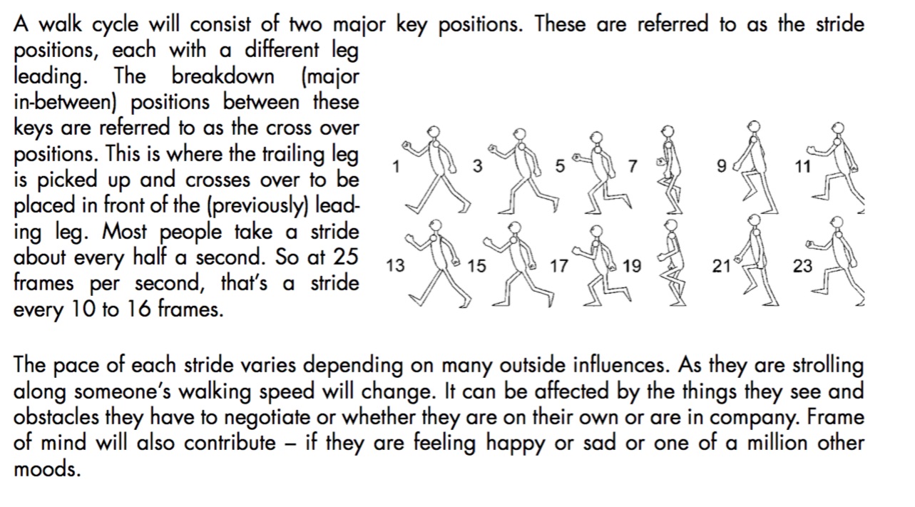

ciao! mi sa che ti mancano le basi della charter animation e sopratutto di come funziona un walk cycle.
Non basta purtroppo fare andare le gambe su e giu, ma devono muoversi, devi immaginarti come se il personaggio fosse sopra un tapiruslant, quindi che stia camminando in un tappetino.
il C-motion secondo me e' una cagata galattica, non serve a niente se non ad automatizzare una camminata che poi non puoi ne fermare, mixare con altre pose...etc...
Io lavorerei con i keyframe senza esclusione di colpi, tramite la tecnica pose-to-pose fatta con i keyframe a STEP, e poi lavorando bene sulle curve per controllare i movimenti, ma so che detta cosi' sembra un macello...
Ti ci vuole sicuramente un tutorial o una lezione a riguardo, dai un occhio a questo:
