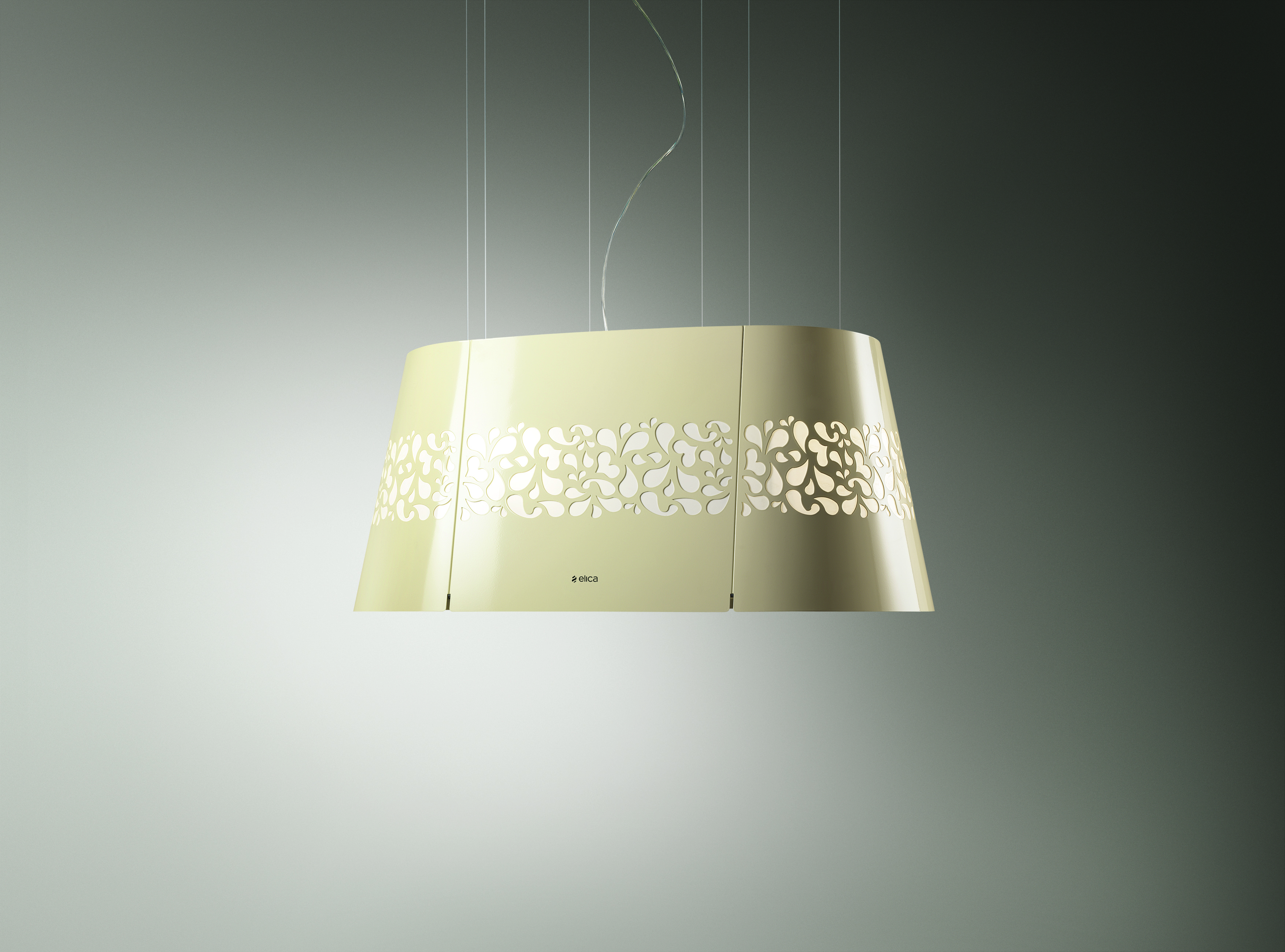

Salve!
Vorrei realizzare dei decori forati su una superficie, il modello principale ce l'ho, ma non riesco a fare la decorazione..
Per ora ho fatto così: ho ricalcato una buona parte di petali con la penna spline, tipo Bezier, poi un'estrusione.
Tutte le spline le ho messe in un oggetto nullo; duplicato per tutte le volte che mi serviva, quindi adattato con lo strumenti "piega" e "assottigliare". :mrgreen:
Bene.
E qui mi sono messa in un "cul de sac" con l'errore di usare lo strumento "boleana":
"superficie" - "oggetto nullo" = fori
Ma C4d ha deciso che c'era troppo da ..digerire.. e si è bloccato (non riesco nemmeno a togliere l'oggetto nullo dalla boleana...) :(
Cosa mi consigliate di fare..? pfiu
Ciao a tutti, e grazie del Vostro tempo!! :) ;)
