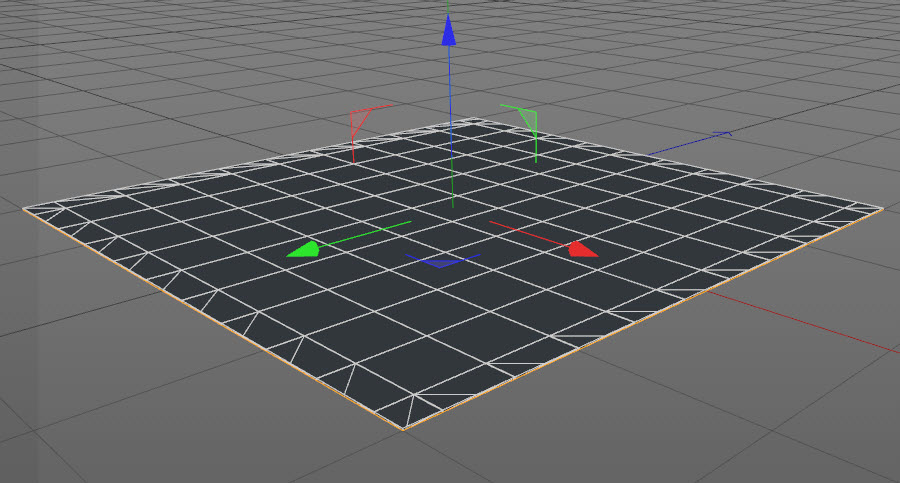

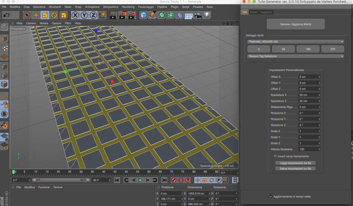

Buonasera, dopo aver creato una pavimentazione 40x40 con passo 40,2 (seguendo la guida), quanto la applico riempie il poligono selezionato come da screen. Per riempire correttamente la superficie devo intervenire sulla spaziatura x e y portando il valore iniziale da 50 a 40,2. La spaziatura non dovrebbe essere impostata in automatico da tuilgenerator?

Ciao la spaziatura la devi indicare te ma in realtá ti conviene agire direttamente sulla tegola o piastrella creata.
Il plugin distribuisce le tegole o piastrelle seguendo il pattern e le distanze che hai dato dentro al file, ti basta creare il pattern con il margine desiderato.
I pulsanti leggi e scrivi vengono chiamati automaticamente quando cambi il file tegola da utilizzare, sono funzioni che abbiamo inserito nella primissima versione ma in realtá per come si é evoluto il plugin non si utilizzano, li abbiamo lasciati per compatibilitá verso il basso.
