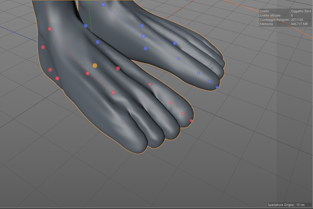

ManuDf ha scritto:.. Il problema è che facendo il fissaggio della mesh alcune parti non vengono come le ho disegnate ma come erano a metà disegno...
Re: Il personaggio non vuole animarsi (ma lo scheletro sì)
Allego due immagini perché non è facile da spiegare. Come puoi vedere prima e dopo il fissaggio i piedi cambiamo forma; la forma palmata era quella che avevo dato inizialmente, ma che ho il seguito tolto mettendo dei piedi "umanoidi".Arkimed ha scritto:ManuDf ha scritto:.. Il problema è che facendo il fissaggio della mesh alcune parti non vengono come le ho disegnate ma come erano a metà disegno...in che senso?
In ogni caso ora provo a fare il binding manualmente
