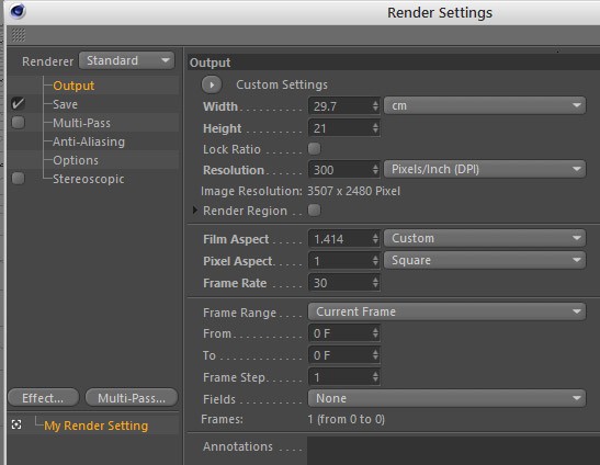

Quindi, come ho detto centinaia di volte, i DPI sono un parametro riferito alla stampa e vengono fuori dal rapporto tra il numero di pixel e la dimensione di stampa; conoscendo il secondo si inserisce in Cinema e lui stesso ti dirà a quanti Pixel bisogna renderizzare, così ad esempio se devi stampare alla dimensione di un A4 procederai in questo modo:
Però (c'è un però!) tutto questo è sacrosanto fintanto che la dimensione di stampa è un A4 o al massimo un A3, perché sono formati che si guardano da una distanza ravvicinata e quindi una risoluzione di stampa di 300 DPI serve per avere una stampa nitida, ma man mano che cresce la dimensione di stampa si presume che anche l'osservatore stia più lontano; questo ci permette, già da distanze di 70-80 cm in poi, di diminuire progressivamente i DPI della stampa, fino ad arrivare a quei cartelloni 6x3 metri che di solito vengono stampati a 30 DPI.
Quindi un cartellone di 210x150 cm, che guarderai da almeno 2 metri di distanza puoi tranquillamente stamparlo a massimo 40 DPI (è pure troppo!); inserendo tali valori in Cinema vedrai che dovrai renderizzare a 3307x2362 PIXEL.
