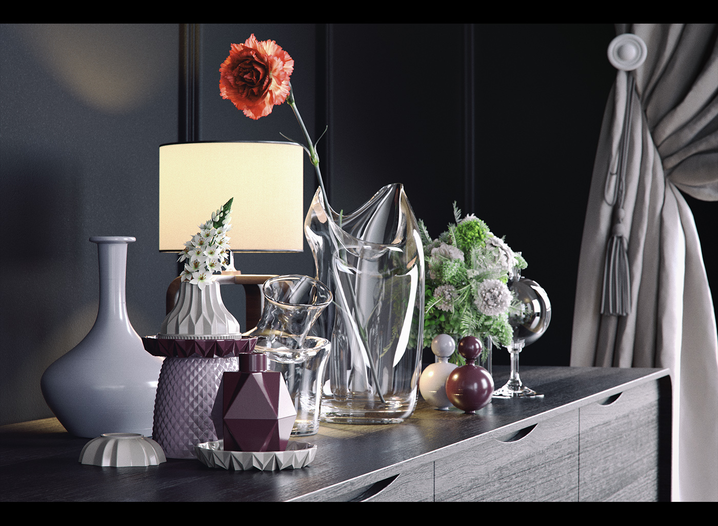

Ciao ragazzi,
ho fatto un piccolo test con Corona senza particolari pretese, l'intento era provare un po' tutto( lightmix, dof, translucency, refraction etc etc) in un unico render per vedere come si comportava.
Il rendering finale è 30cm x 20cm a 300dpi (3543px x 2362px) qui vi posto una versione ridotta.
Considerazioni personali:
Il motore è buono ma a mio avviso è più lento di vray. In alcuni casi specifici può sembrare simile o alla pari... ma quando le cose si complicano Vray riesce a farti un buon rendering in tempi mediamente più veloci... magari con IM + LC, magari aggiungendo AO che ti simula una GI più precisa...

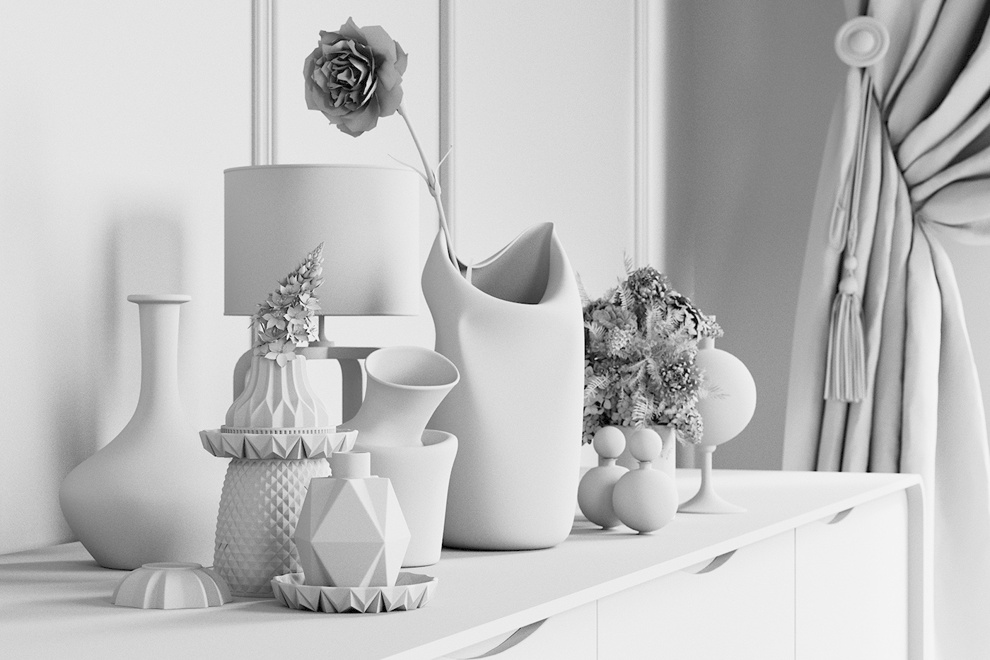

Il clay ha impiegato 30 minuti sempre alle stesse misure.
Quando ho stoppato il rendering il noise era al 5,5% ... ancora altino dopo 7 ore e 30 minuti. (al momento non è possibile applicare il denoise al livello lightmix... - almeno così mi sembra di aver capito) :D

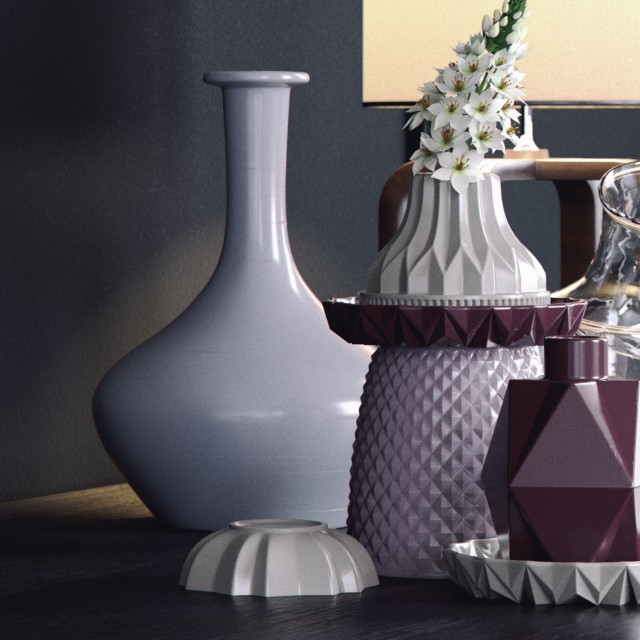

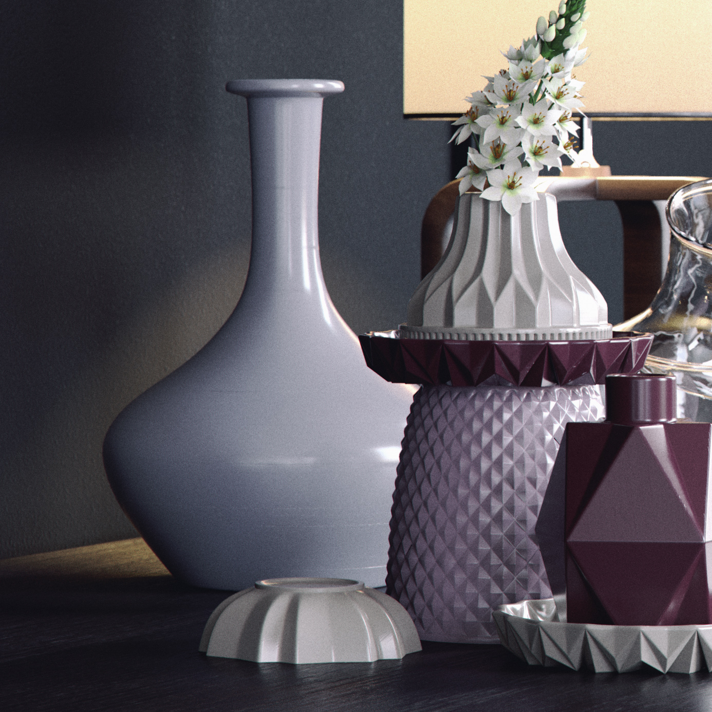

la pecca del denoise è che con particolari textures ho notato che se le mangia tenendolo ad 1. Riducendolo salva la texture ma anche il disturbo :D :D
Texture tipo questa sul muro

Il denoise non dovrebbe superare lo 0,6. Ad 1 asfalta tutti i dettagli.

FofoC4D ha scritto:Il denoise non dovrebbe superare lo 0,6. Ad 1 asfalta tutti i dettagli.
e si ho notato. Ho voluto appositamente usare quel tipo di muro leggermente ruvido e quelle striature sulla ceramica per vedere quanto resistessero al Denoise..... ahimè.... poco !!!!

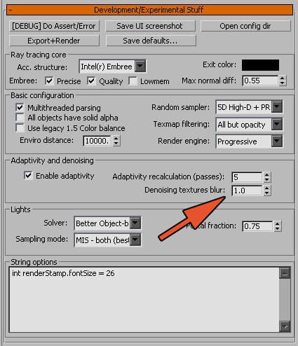

Piccolo trucco che potrebbe fare al tuo caso. Però, non so se c'è anche nella versione di Cinema.
In 3ds Max c'è l'opzione Denoising texture blur, che è presente nel rollout Development/Experimental Stuff.
Questo rollout deve essere attivato tramite l'opzione Enable develdebug mode, il quale è anch'esso all'interno del pulsante Corona System Settings (nel System TAB).
Perchè tutto questo giro per attivare questo rollout? Perchè al suo interno ci sono strumenti che gli utenti normali non dovrebbero mai toccare, a meno di non sapere quello che stanno facendo. CI sono parametri che i programmatori mettono li dentro per i loro scopi. Parametri che possono comparire e scomparire da una settimana all'altra.
Per esempio, per farvi capire, io ho inserito una stringa di codice con la quale posso modificare la dimensione del Frame stamp.
Ad ogni modo, tornando a noi, con l'opzione Denoising texture blur si definisce quanto il denoise influenzerà le sole texture. Più sarà basso e meno saranno influenzate. Prova a ridurre leggermente questo valore. Ovviamente il render deve essere rigenerato ogni volta.

cecofuli ha scritto:Piccolo trucco che potrebbe fare al tuo caso. Però, non so se c'è anche nella versione di Cinema.

Grazie della dritta ma ahimè non ci possiamo accedere noi utilizzatori di cinema 4D.

Anto3D ha scritto:Grazie della dritta ma ahimè non ci possiamo accedere noi utilizzatori di cinema 4D.
Si si può :)
