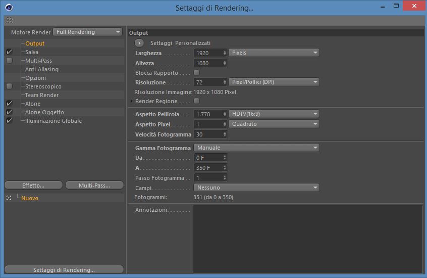

Buon pomeriggio a tutti, ho realizzato un animazione di 350 frame per una fontana con diversi getti d'acqua.
Il tempo di render è stato di 60 ore il primo, e superiore alle 120 ore per alcune modifiche apportate successivamente!!! tutto questo senza lavorare sul portatile.
Le mesh di questi getti d'acqua sono stati realizzati con realflow.
Cosa posso fare secondo voi? sbaglio qualcosa nella realizzazione delle mesh in RF?! "nel renderizza vista, quando incontra questo tipo di mesh, mette un po di più per completare il render singolo".
E possibile che sia il mio portatile?! Ho un i7 2.0ghz con 8 di Ram DDR3, un HD da 256SSD e scheda video Invidia GForce 840M con 2GB dedicati.
Vi ringrazio
Gabik

cosa mi consigli di fare? anche provare con un computer più potente per vedere il risultato!!!!?
Ha impiegato 5 giorni per fare 350 frame solo per 11 secondi di animazione, anche il file finale in AVI pesa tantissimo 1GB!!! :(
Ma le mesh meglio importarle da RF o mettere le particle di RF in C4D per poi creare una mesh?
Può incidere anche il fattore di scala? perchè ancora non mi rendo conto delle proporzioni tra i due programmi!!!
Allego un immagine dell'impostazione di render!!! ho voluto provare questi settaggi per avere un buon risultato come risoluzione.
Gabik

Messaggio da 62VAMPIRO »
