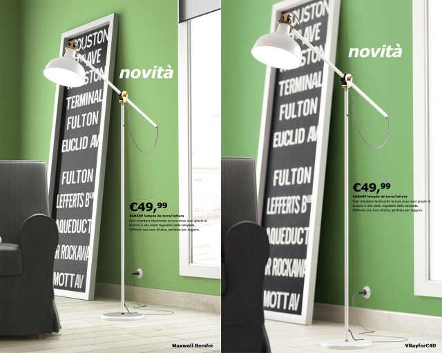

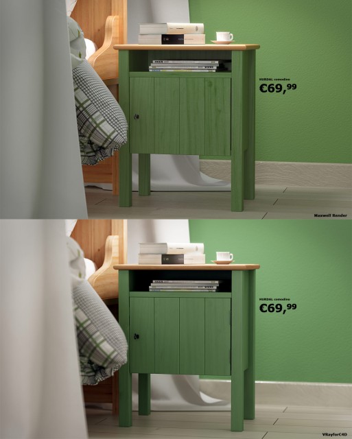

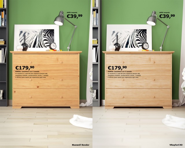

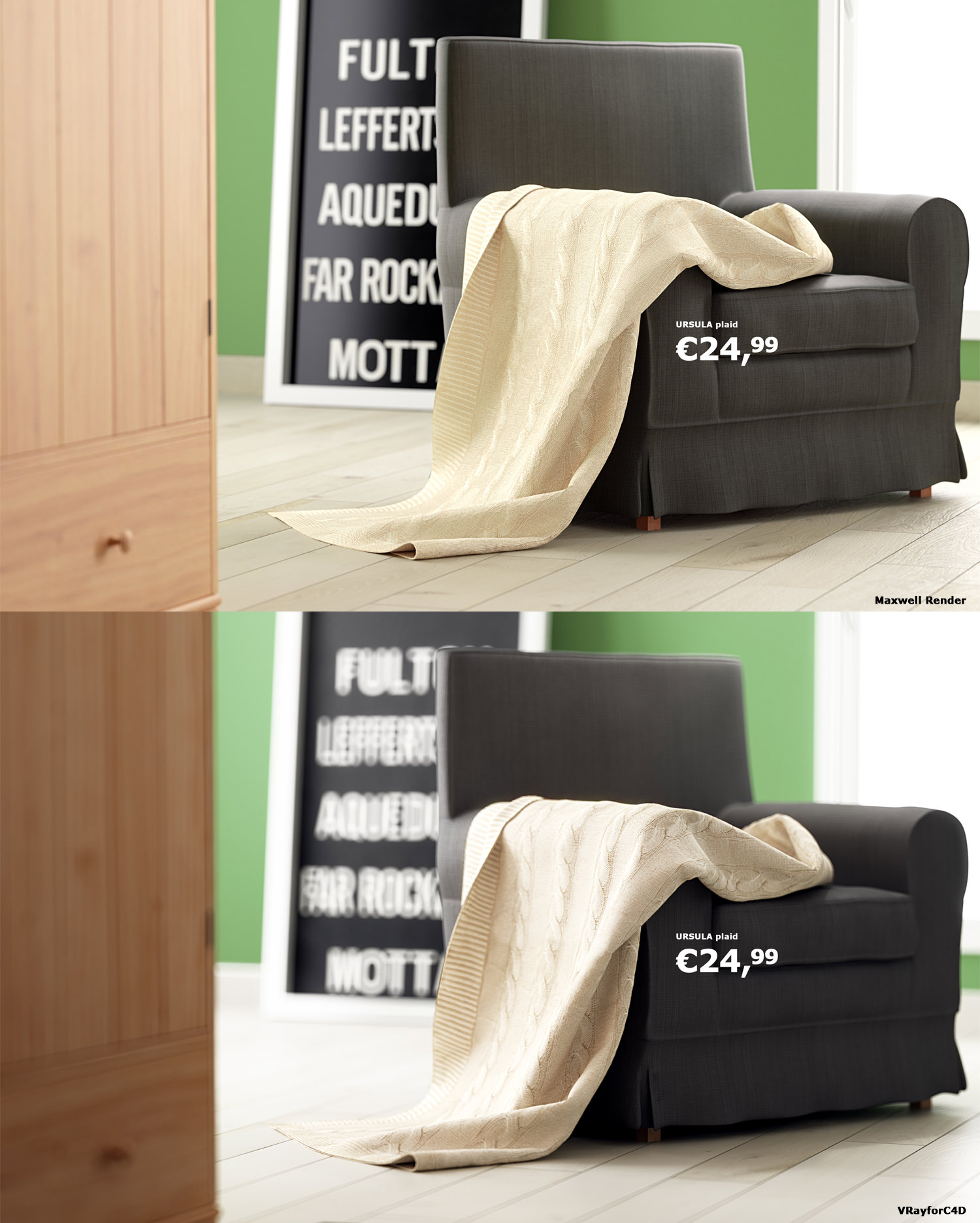

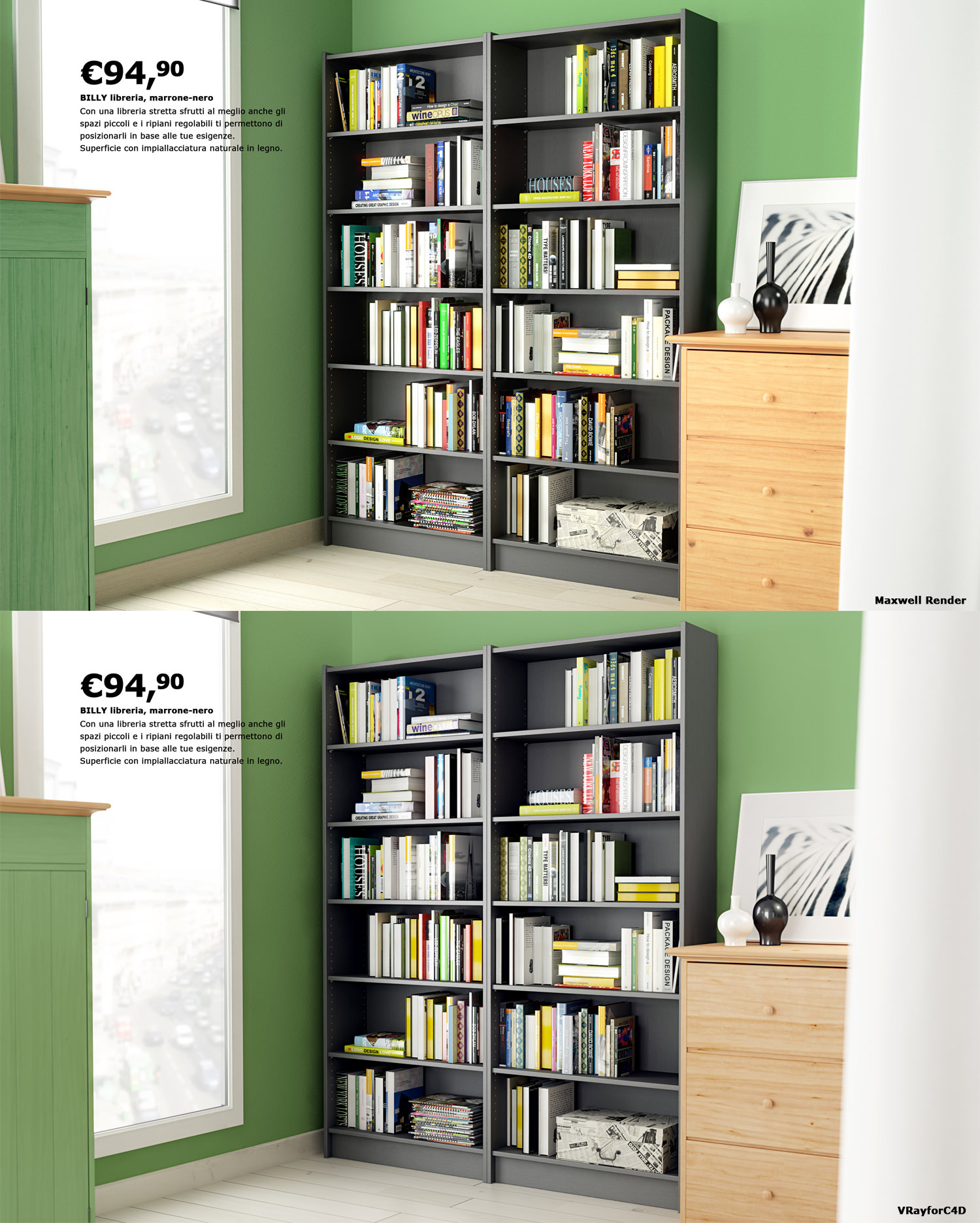

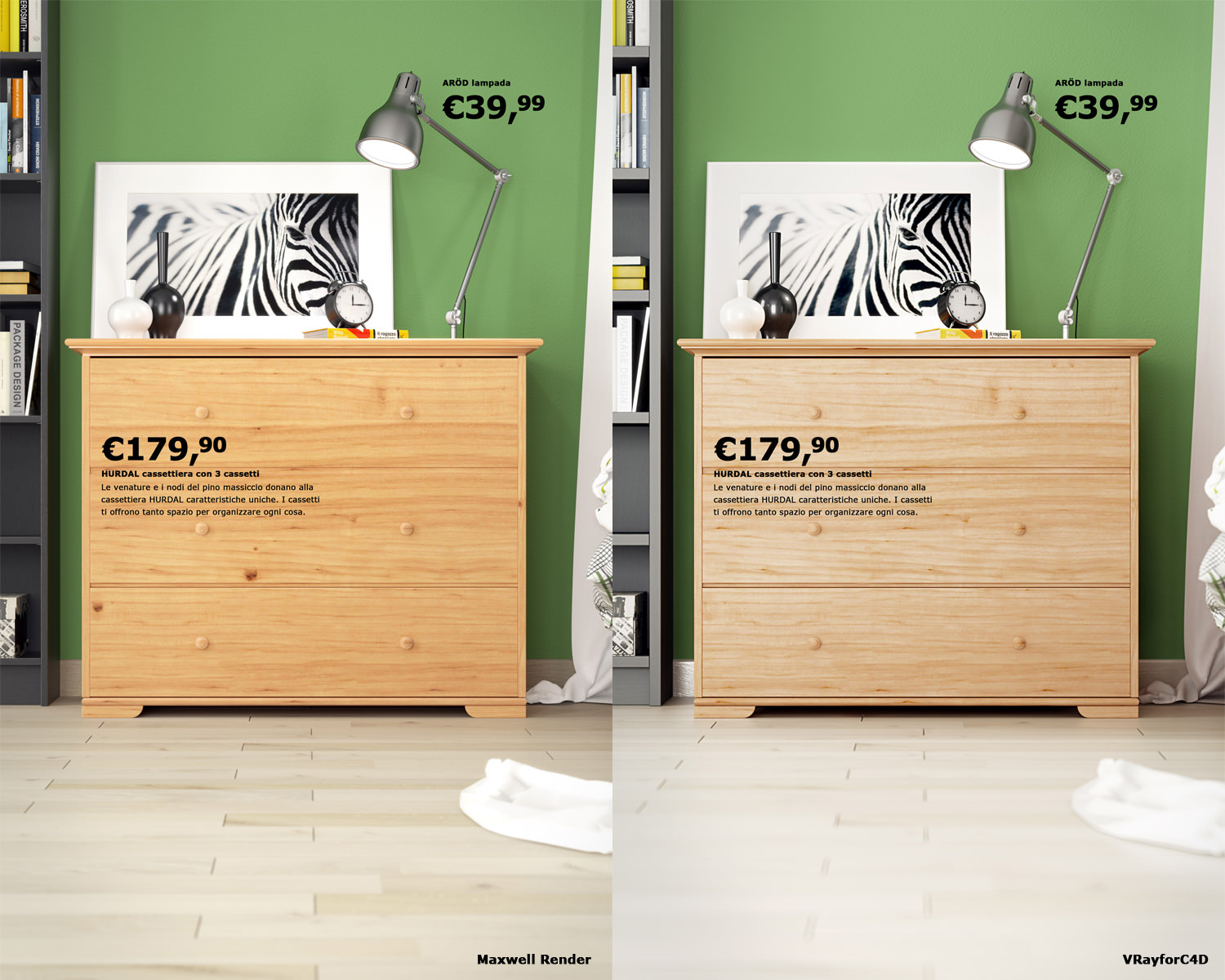

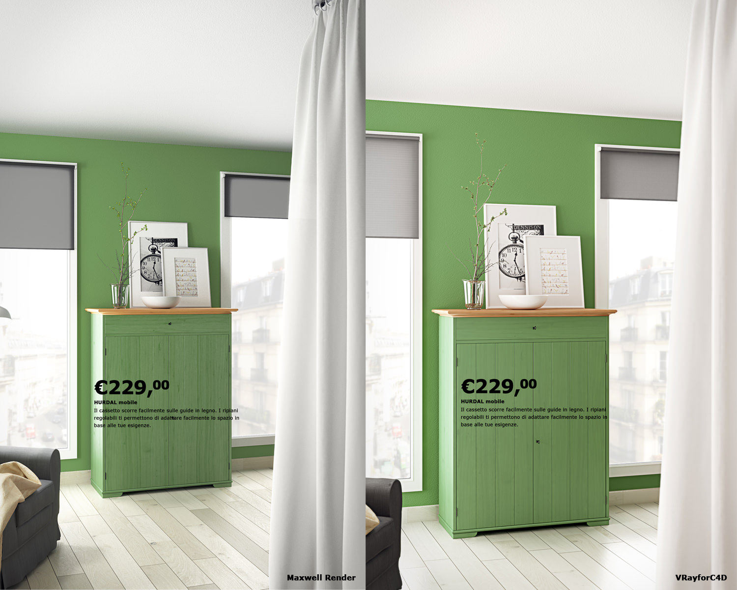

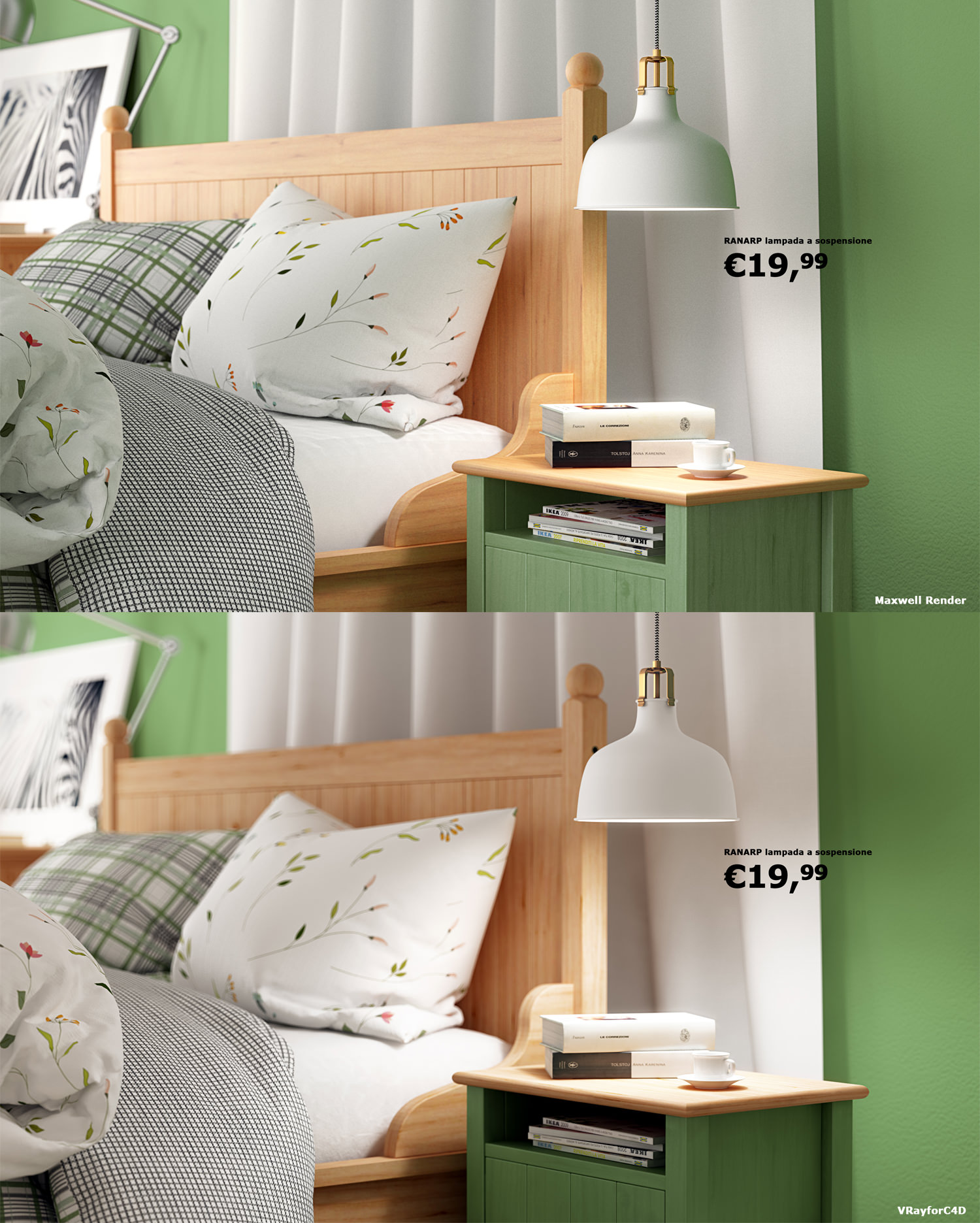

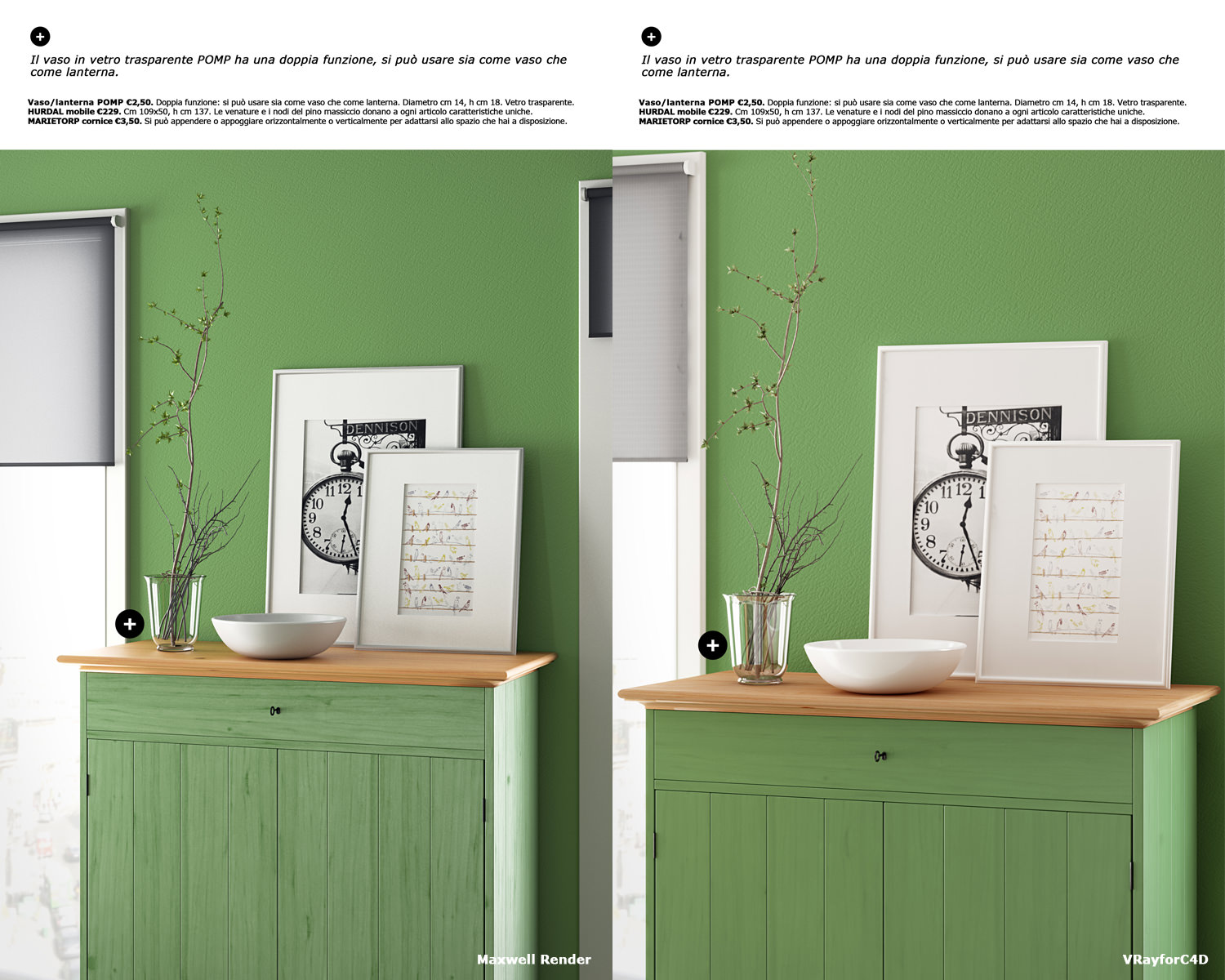

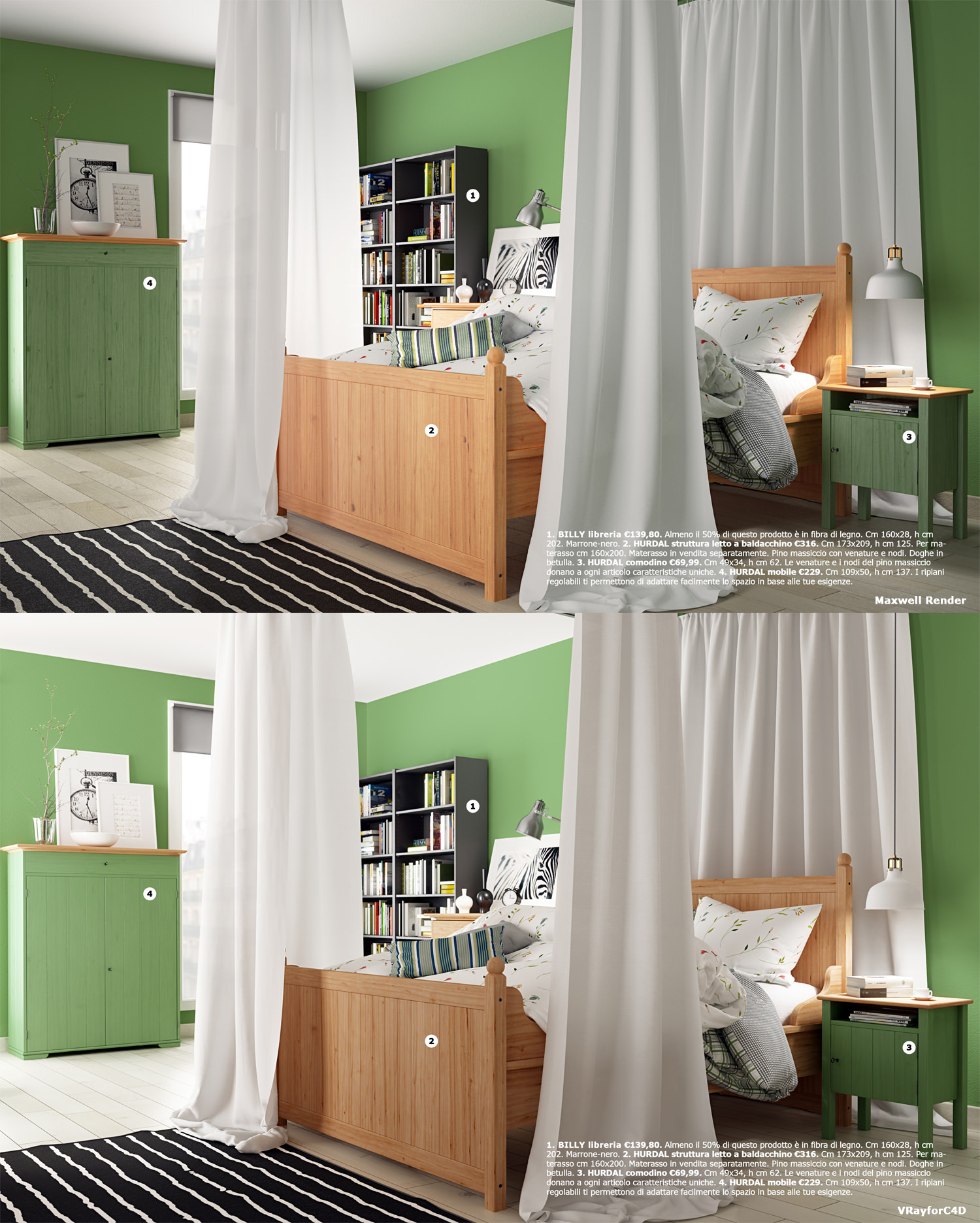

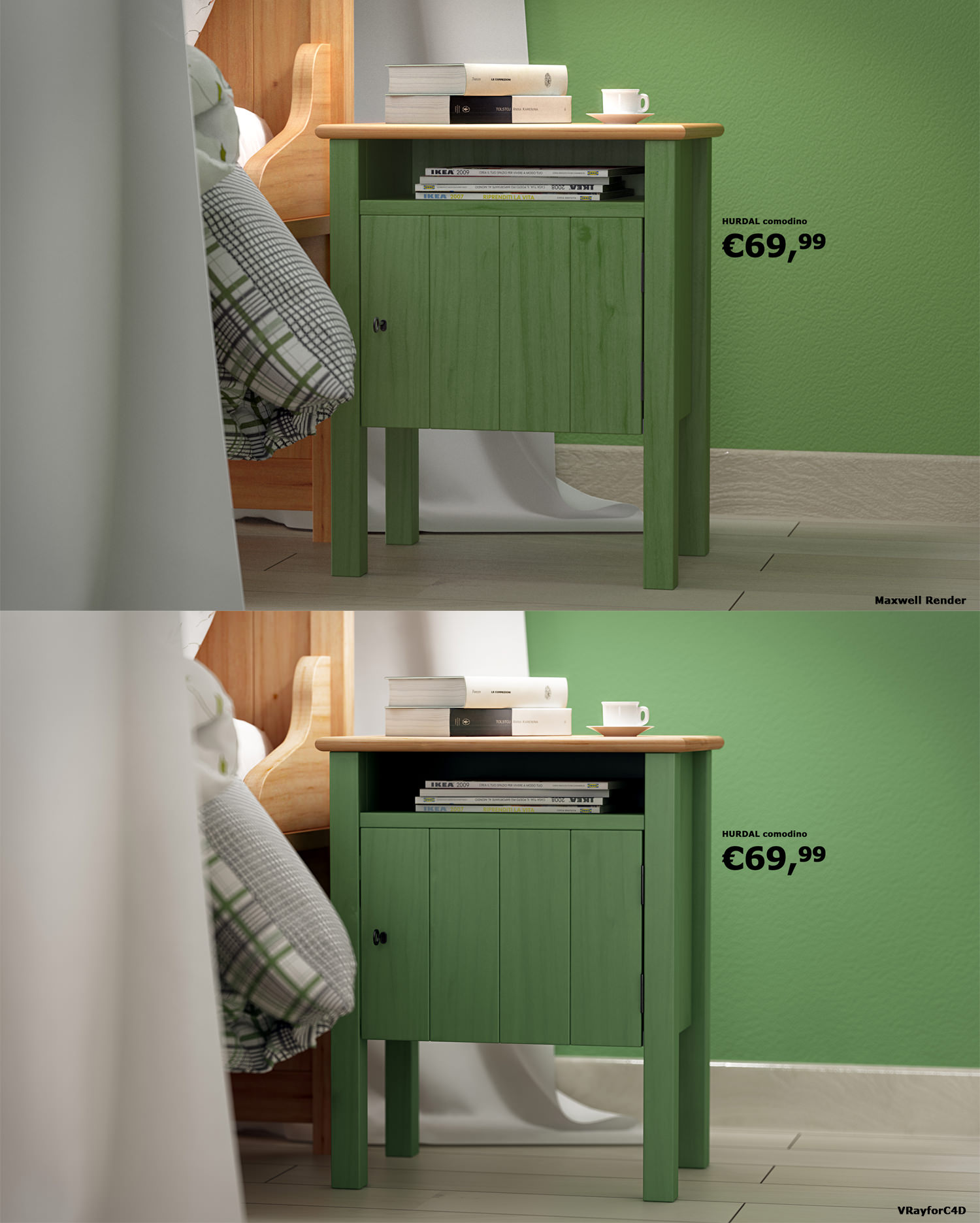

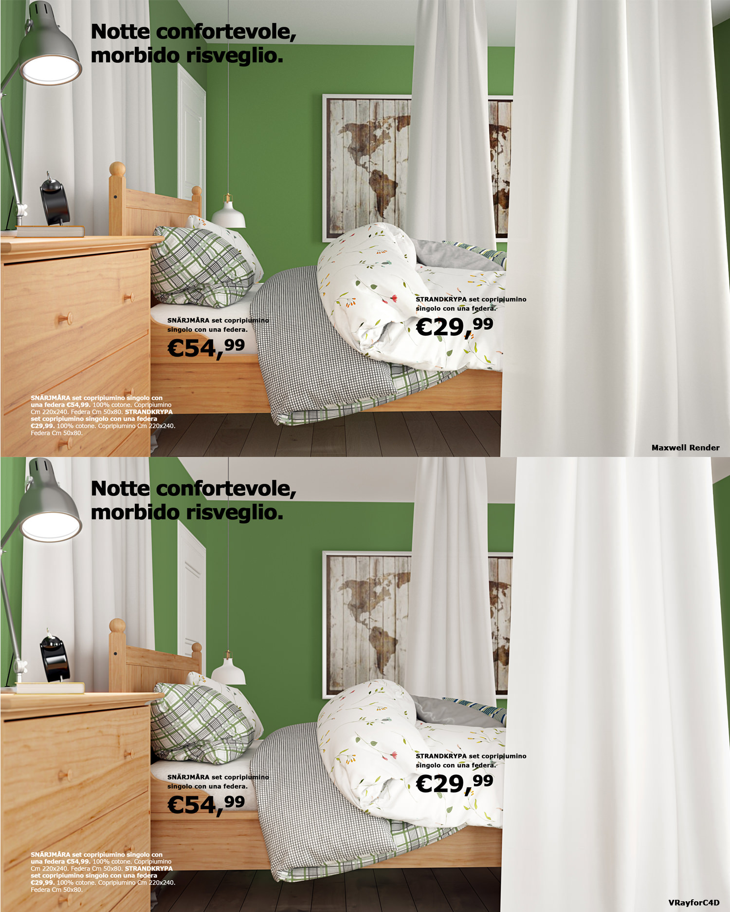

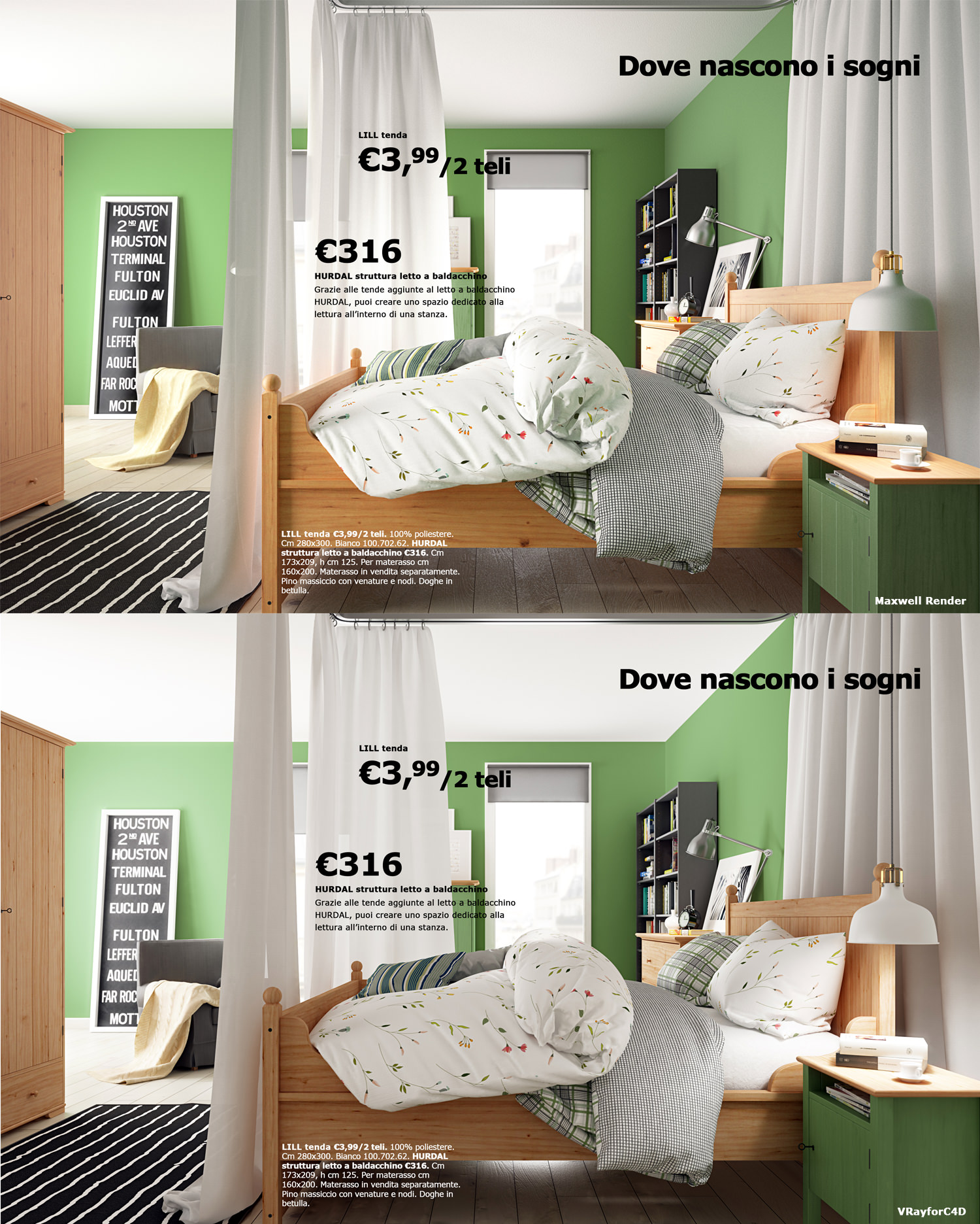

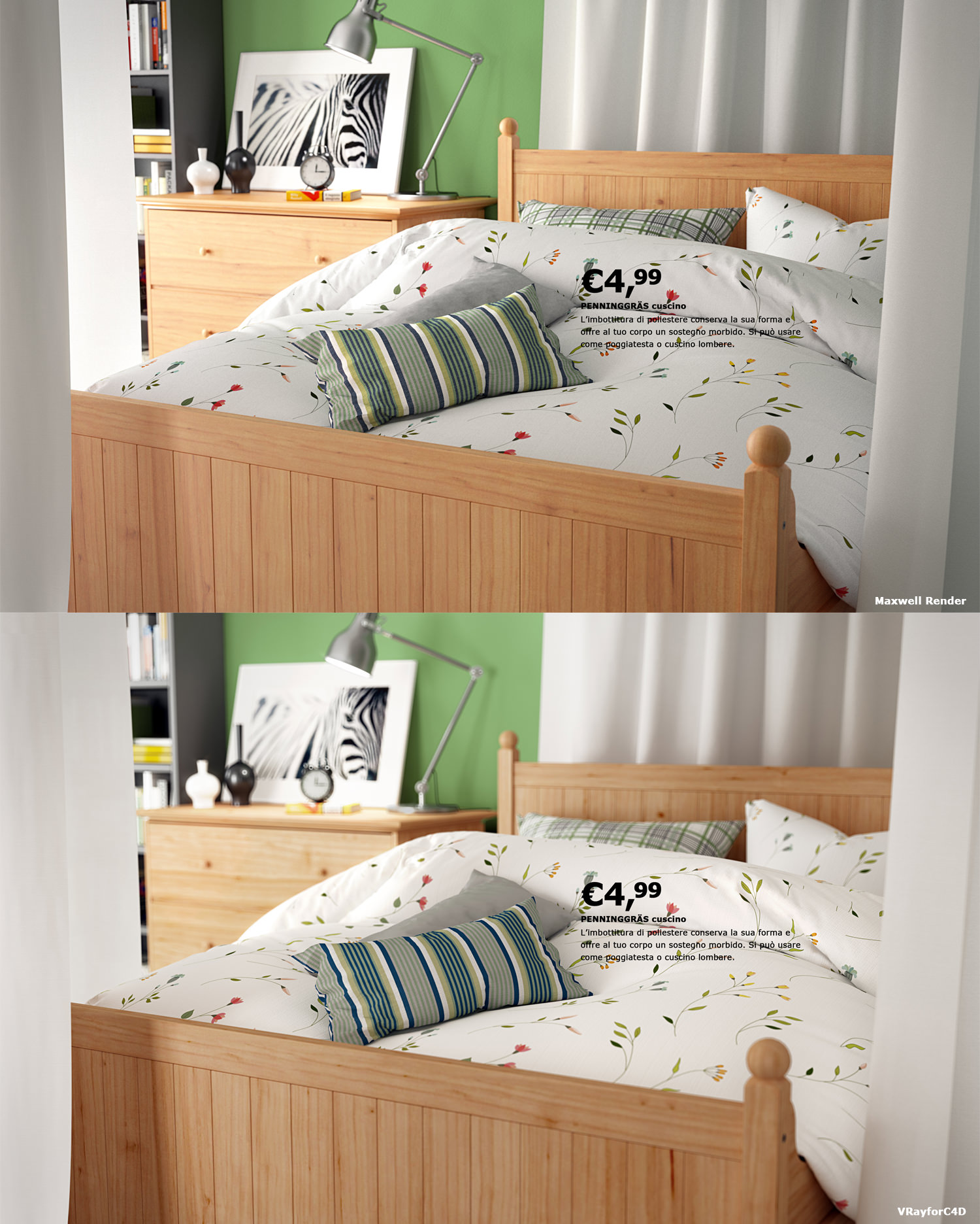

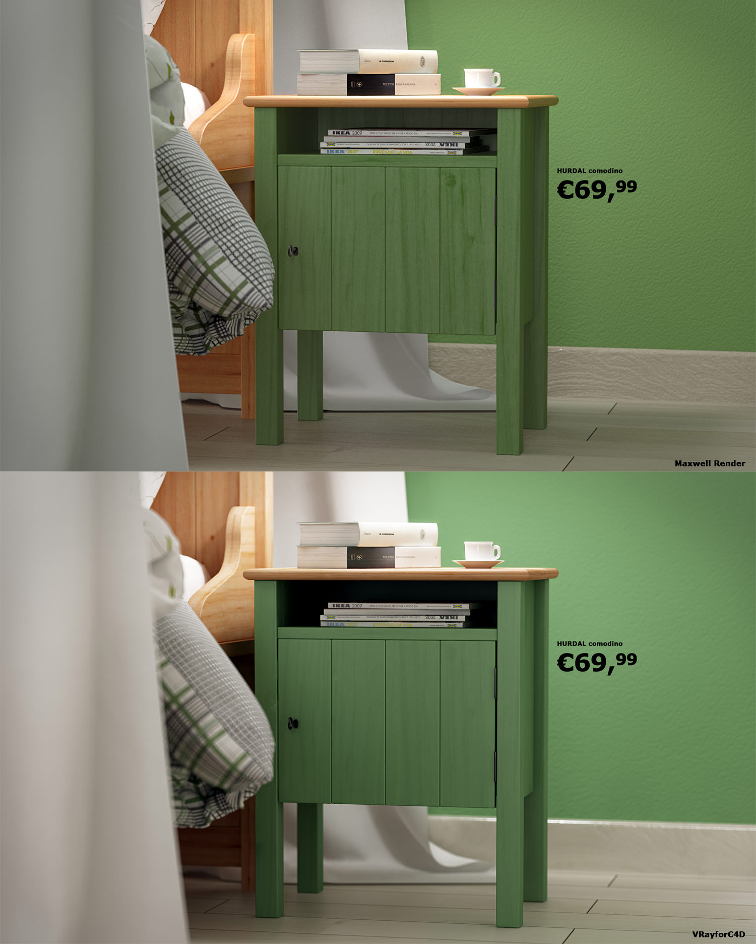

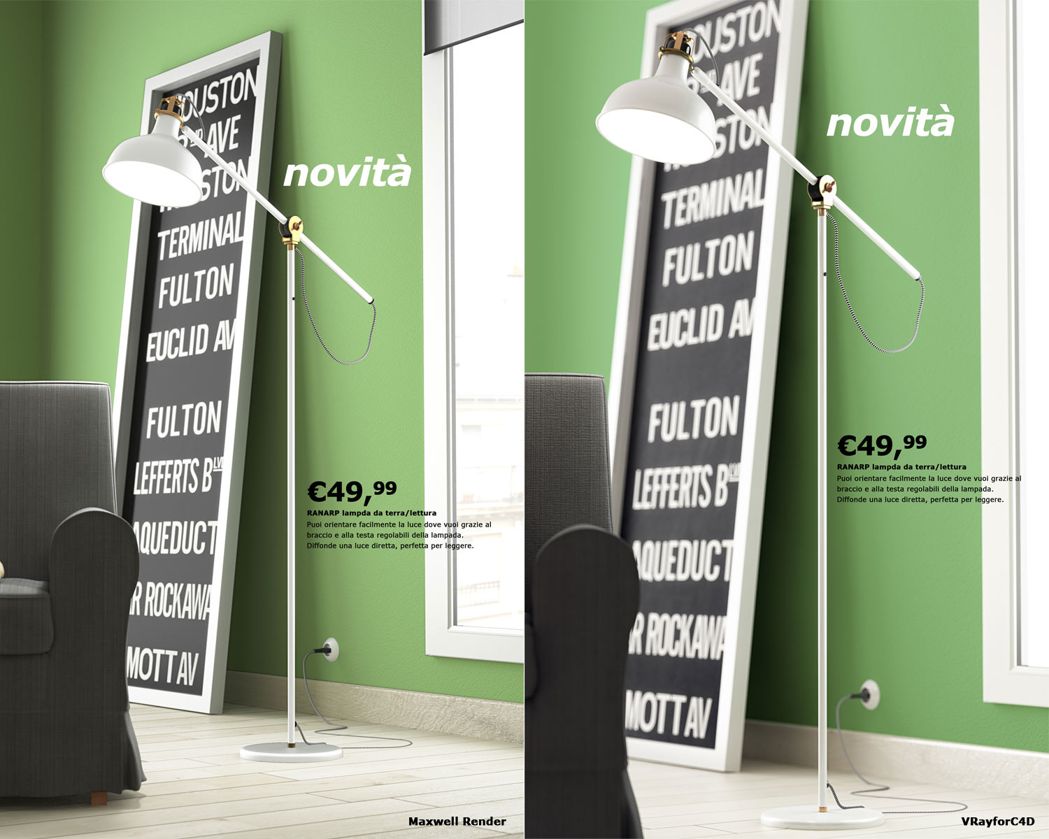

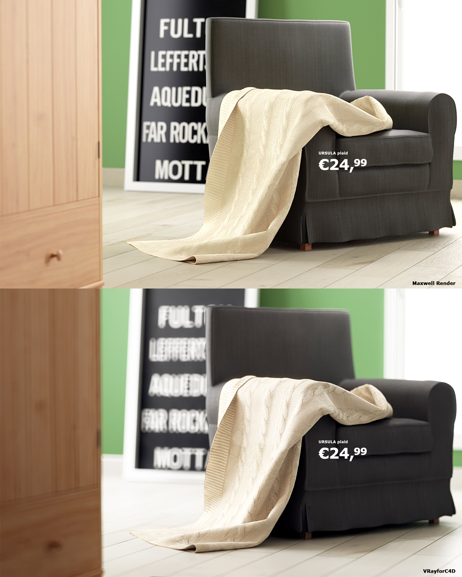

Ciao a tutti, posto alcune immagini realizzate per l'articolo che trovate a questo link http://www.3dedintorni.com/ikea-scene-v ... ll-render/ dove paragono con la medesima scena velocità di render, pulizia delle immagini, settaggi e materiali a parità di luci e impostazioni di fotocamera. Spero possa essere utile. Ciao ciao.

Ho letto tutto di un fiato il test comparativo ed ho visto che è stato eseguito con un 2x4 core.
Sul tuo sito ho visto che disponi di una farm con 184 core e mi piacerebbe sapere ovviamente anche grandi linee, non mi interessano i secondi o iminuti esatti 8-) di quanto scenderebbero le 92h di calcolo avute su Maxwell se avessi affidato la "cottura alla tua farm.

Bellissime entrambe le versioni, ma tu sei tu si sa!! ;)
Nella prima in alto, sei sicuro che in quella Vray non hai dimenticato la luce proveniente da dietro la camera da sinistra?
In quella fatta con Maxwell c'è ed illumina molto bene il piumone ed il legno del letto!

Ciao Leo, grazie mille per i complimenti e complimenti anche per i tuoi lavori, molto bello il sito. Abbiamo fatto un test sul frame che ha solamente la libreria (anche se la scena ha tutti gli oggetti accesi) e in pasto a 4 client ci ha messo circa 25 ore ma con SL18, a SL17 verosimilmente poteva scendere anche sotto le 20... più il valore di SL sale e più il tempo per raggiungere l'SL successivo cresce in maniera esponenziale.
hurricane ha scritto:Bellissime entrambe le versioni, ma tu sei tu si sa!! ;)
Ciao Hurricane, grazie mille! E' sempre un piacere! E' una cosa che avevo notato anche io ma le luci sono tutte accese, secondo me è più un problema legato al Color Mapping perchè entrambe le scene hanno i valori coerenti e sulle zone ben illuminate spesso mi succede questa cosa. Bisognerebbe lavorare in Linear Multiply ma poi è un casino con le luci... insomma una vita d'inferno :lol:
