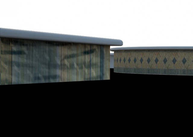

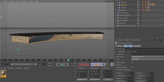

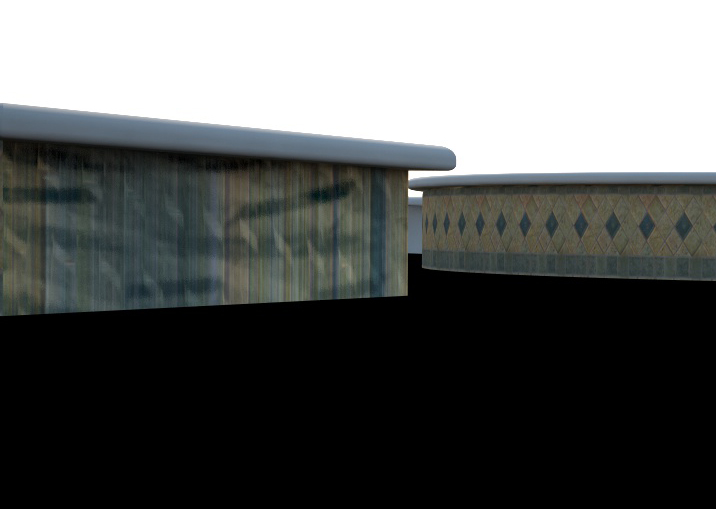

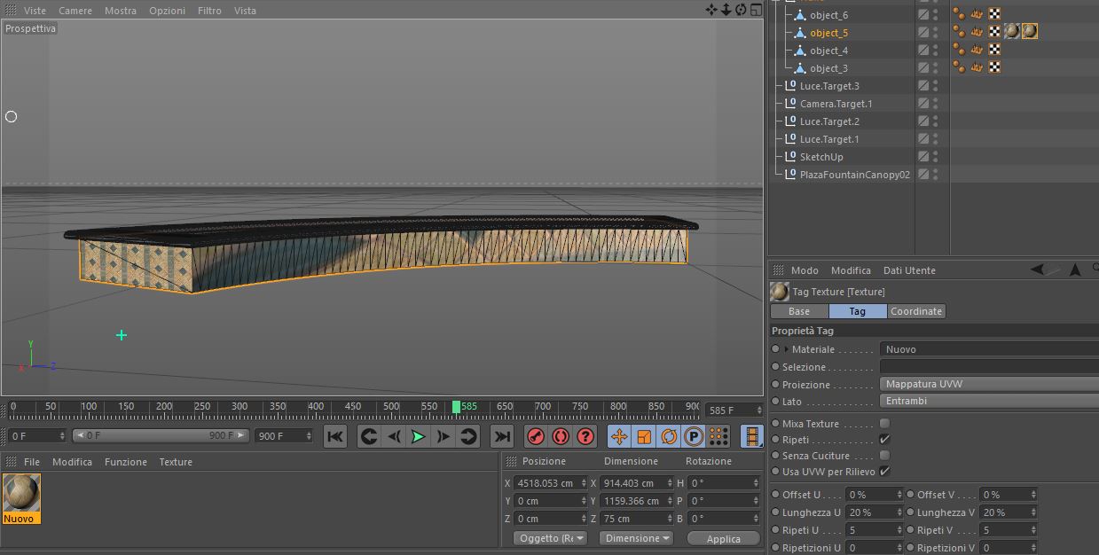

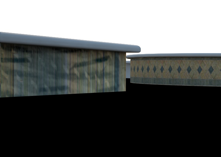

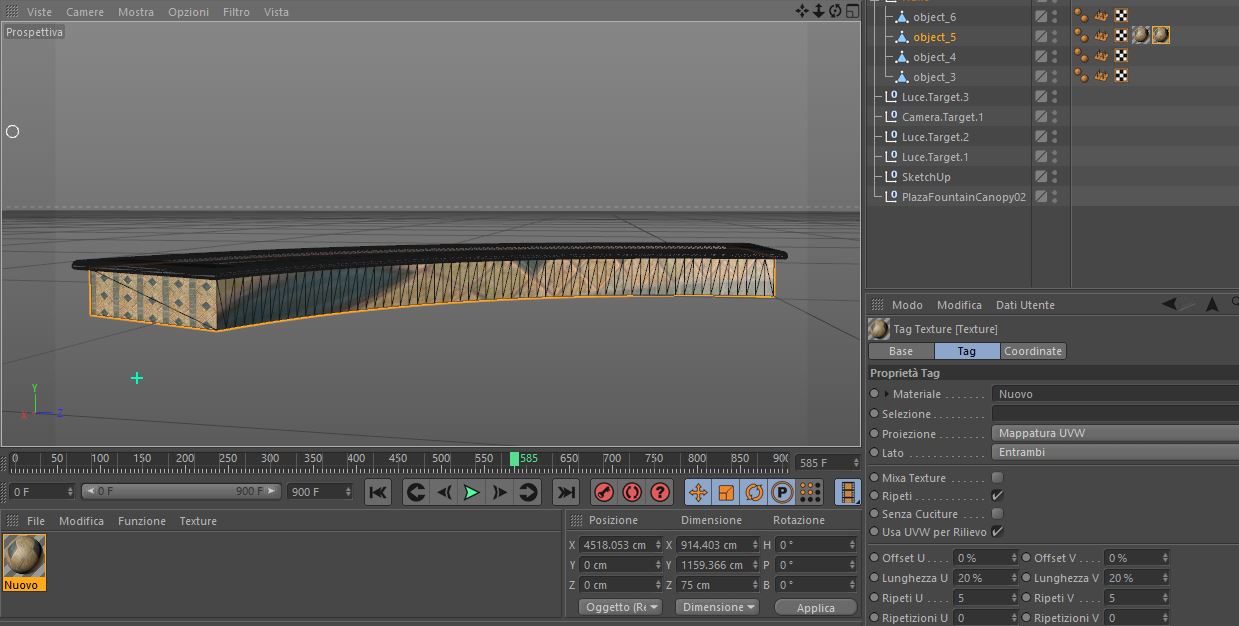

Per pasticci Masterzone intendi questi problemi con le texture: un lato normale invece nell'altro sbavato.
la texture nel momento in cui io la modifico nella viewport la visualizzazione è perfetta, ma nel render succede questo.
Io applico il materiale trascinandolo nella mesh, poi alcune volte capita così!
Cosa può essere?
