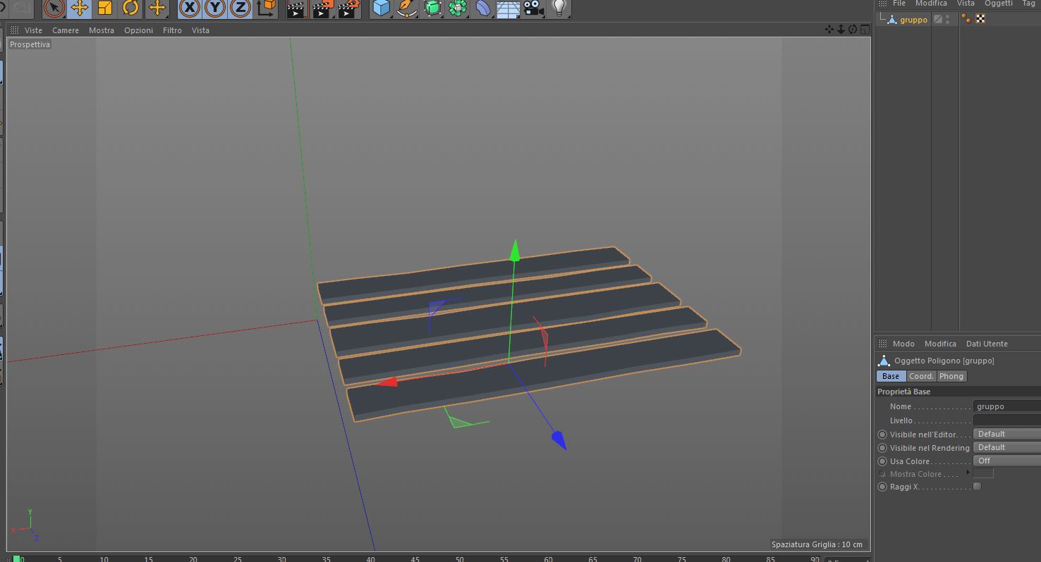

salve a tutti
mi ritrovo il problema di esplodere un gruppo di elementi, in modo da poterli suddividere e texturizzare correttamente
immagino sia una banalità ma sono un po' arrugginito nella modellazione
grazie a chi mi da info
buon lavoro!

Ciao,
dovresti selezionare i poligoni da esplodere e usare il comando scindi... se non sbaglio!
quindi seleziona una doga alla volta (in modalità face) e scindi.
Quando usi il comando sopra indicato ti si crea un nuovo oggetto con il modello scisso.
Spero di essere stato chiaro.

perfetto e chiarissimo!
grazie! ;)

Puoi usare anche il comando dal menu Mesh -> Conversion -> Polygon groups to objects che fa la stessa cosa in automatico per ogni gruppo di poligoni
