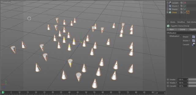

Salve a tutti, vorrei disporre lungo una griglia di distanza fissa un clone, il quale assuma diverse rotazioni e che contemporaneamente sia assente in alcuni punti della griglia, Il tutto random.
Ovviamente senza esplodere il mograph, ma tenendo tutto paramentrico.
Mi spiego meglio, per semplicità userò un cono e due sole rotazioni, le posizioni di questi coni devono rimanere allineate ala griglia(es:10x10), ma in modalità random alcuni di essi devono assumere diverse rotazioni (per semplicità diciamo di 180 gradi, quindi alcuni con la punta verso l'alto altri con la punta verso il basso, nessuna posizione intermedia).
Successivamente vorrei che alcuni elementi della griglia non fossero visibili,il tutto sempre randomizzato.
A tal proposito ho provato a usare la selezione mograph, la quale mi permette di selezionare manualmente quale istanze nascondere, ma ogni volta che si aumentano il numero delle celle, la selezione va corretta.
Spero ci sia un modo piu automatico, magari che segua uno shader.
Qualche idea?
grazie

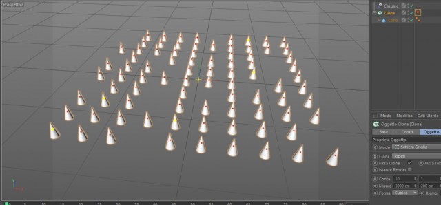

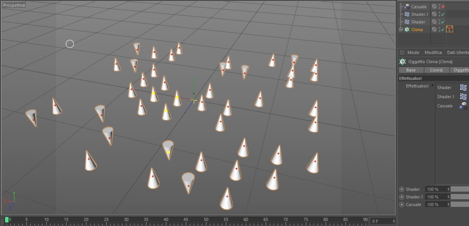

Istanze nascoste manualmente conla selezione mograph.

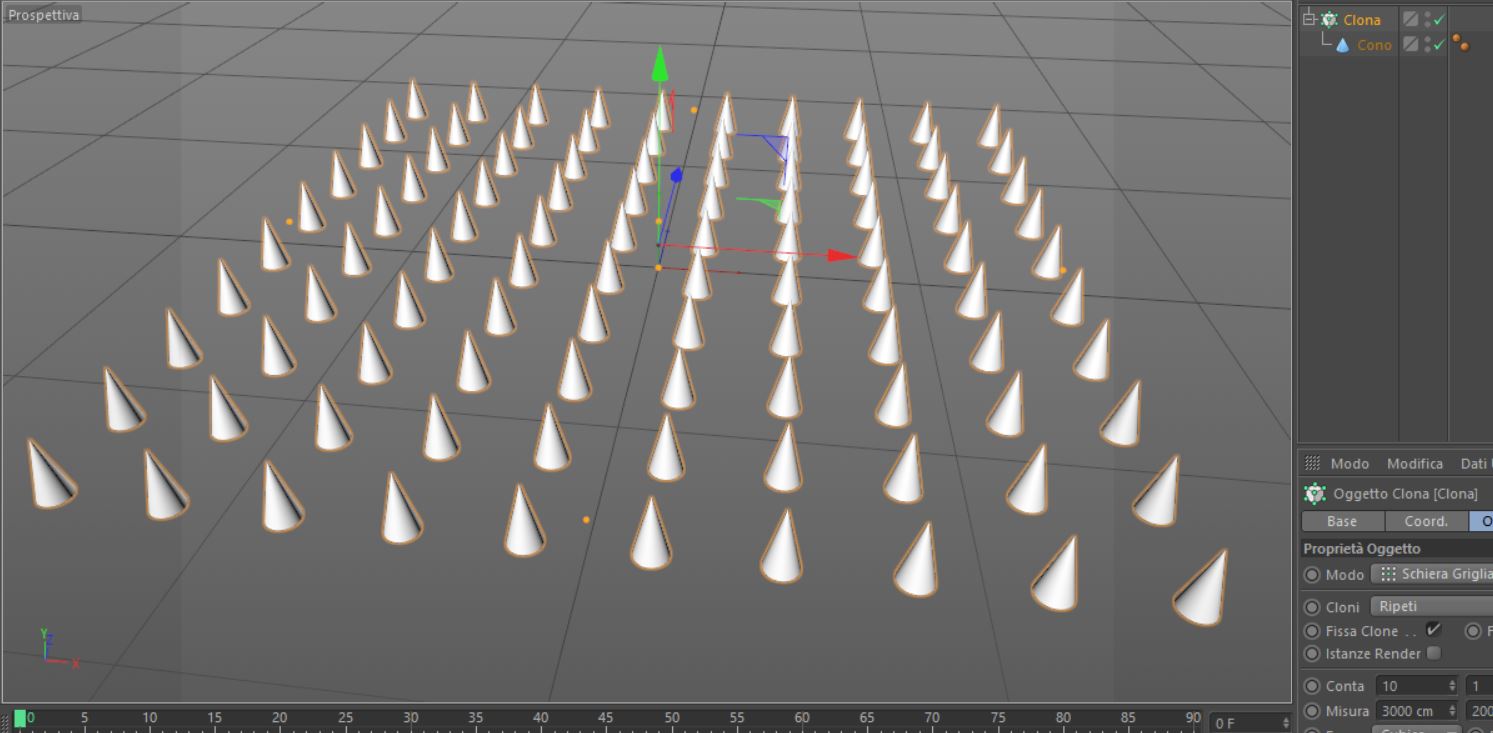

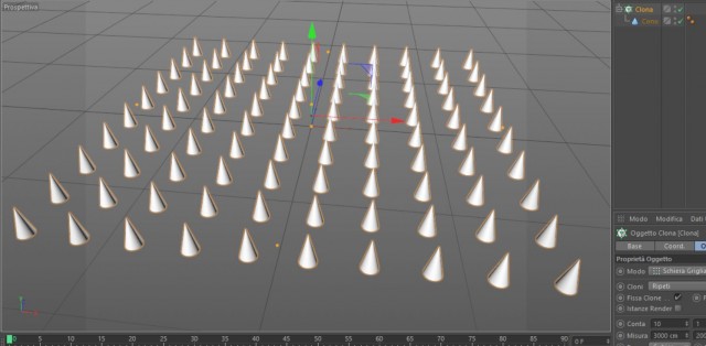

Posizioni nella griglia da rispettare, nessuna posizione intermedia.

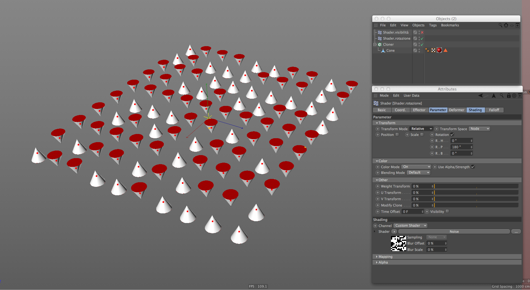

Ciao, in effetti forse lo shader effector qui è la soluzione più semplice, perchè ti permette di usare un'immagine (o uno shader appunto) per gestire le trasformazioni..usando ad esempio un box noise molto contrastato puoi ottenere in maniera random dei valori 0/1 da applicare ai cloni. Con lo stesso sistema ed un ulteriore shader-effector puoi controllare la visibilità.

visualtricks ha scritto:Ciao, in effetti forse lo shader effector qui è la soluzione più semplice, perchè ti permette di usare un'immagine (o uno shader appunto) per gestire le trasformazioni..usando ad esempio un box noise molto contrastato puoi ottenere in maniera random dei valori 0/1 da applicare ai cloni. Con lo stesso sistema ed un ulteriore shader-effector puoi controllare la visibilità.
Grazie Visual, nonl'ho mai utilizzzato questo deformatore ma è stato abbastanza semplice.
Utilizzando vari noise con diverse livelli di blend è possibile avere più posizioni dell oggetto, ad esempio a rotazioni di 90 gradi.
Magari a qulcun' altro potrebbe essere utile sapere che anche dopo aver utilizzato lo shader per nascondere le istanze è comunque possibile selezionare a piacere quelle rimanenti e nasconderle manualmente.
