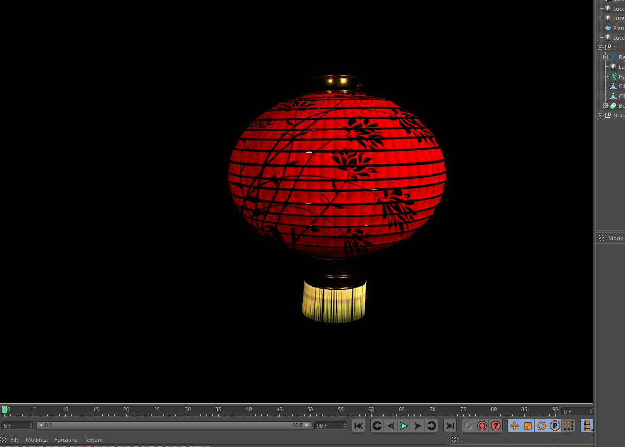

Salve.Volevo capire come inserire una luce all'interno di questa lampada cosi da poterla vedere fuori.Vi posto la lampada che ho creato e la foto di come vorrei l'effetto della luce all'interno della lampada.
Spero di essermi spiegato bene.
Zù Massimo ;) ;)

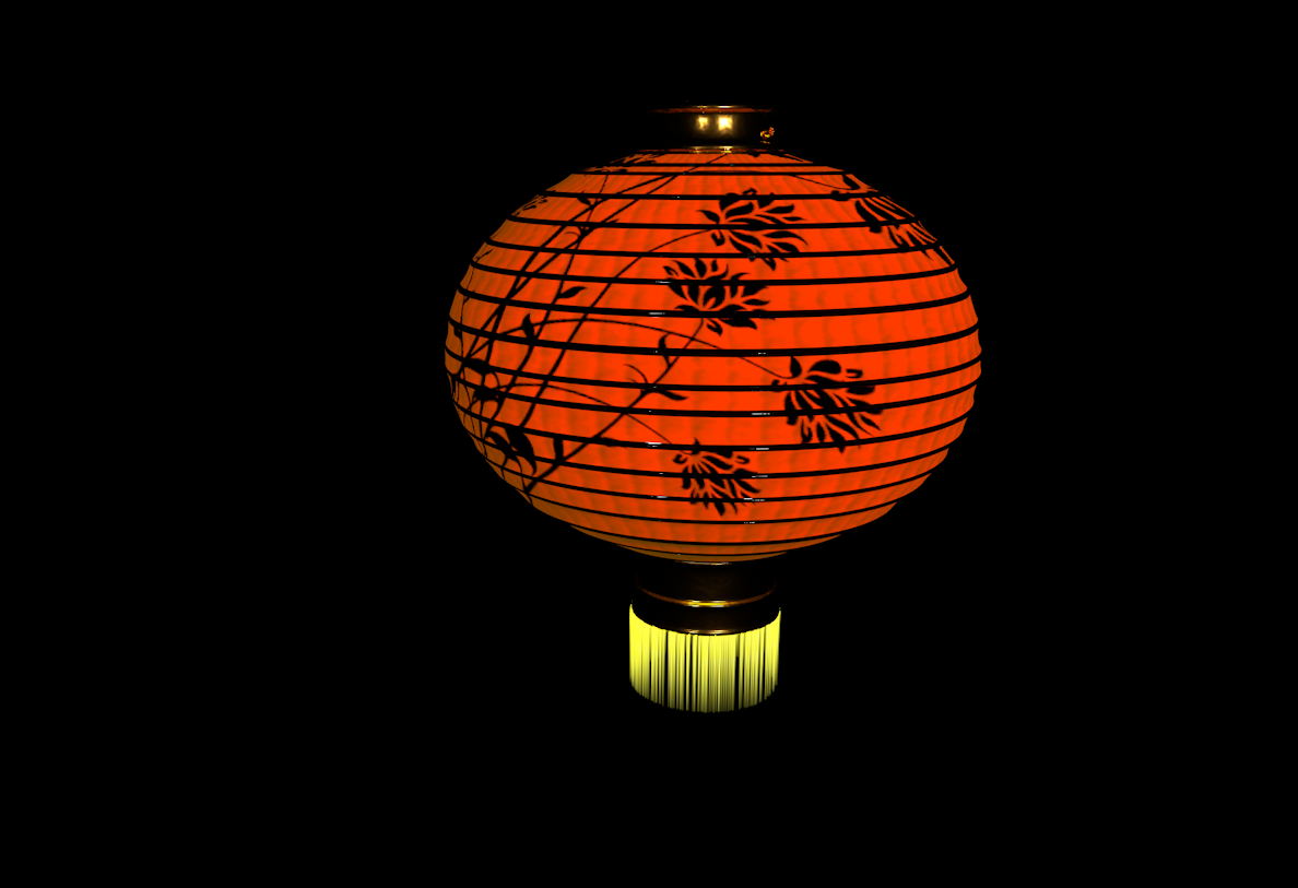

Questo è l'esempio per come vorrei la luce all'interno.
Zù Massimo ;) ;)
Messaggi: 10608
Re: Oggetto con Luce interna
Per fare questo effetto innanzitutto devi mettere dentro una luce, quindi ti consiglierei di usare una luce AREA, con forma sferica, e mi raccomando occhio alla decadenza, quadrata inversa (precisione fisica) e se hai l'opzione attiva nella linguetta FOTOMETRICA, la voce "fotometrica", cosi' dovrai pensare soltanto alla sua intensità'.
La metti all'interno dell'oggetto e la regoli senza che si bruci tutto...
la fase del materiale e' semplice, fai un materiale nuovo, inserisci nel canale colore quello che ti serve, se c'e 'la grafica della carta o altre cose, poi vai nel canale "luminanza" e inserisci uno shader che si chiama "retro illuminazione", entra dentro e inserisci il colore dentro che deve avere la lampada quando e' accesa..potresti anche ricaricare la grafica li dentro se te lo fa fare, cos' avresti un effetto più regolare, altrimenti metti tu un rossastro ...
La luminosita' come parametro che trovi dentro lo shader, e' il bypass della luce, più e' forte più la luce passa attraverso la carta. Ricorda che non e' una trasparenza, ma una "traslucenza" ottimo per la carta delle lanterne.
Fammi sapere :)

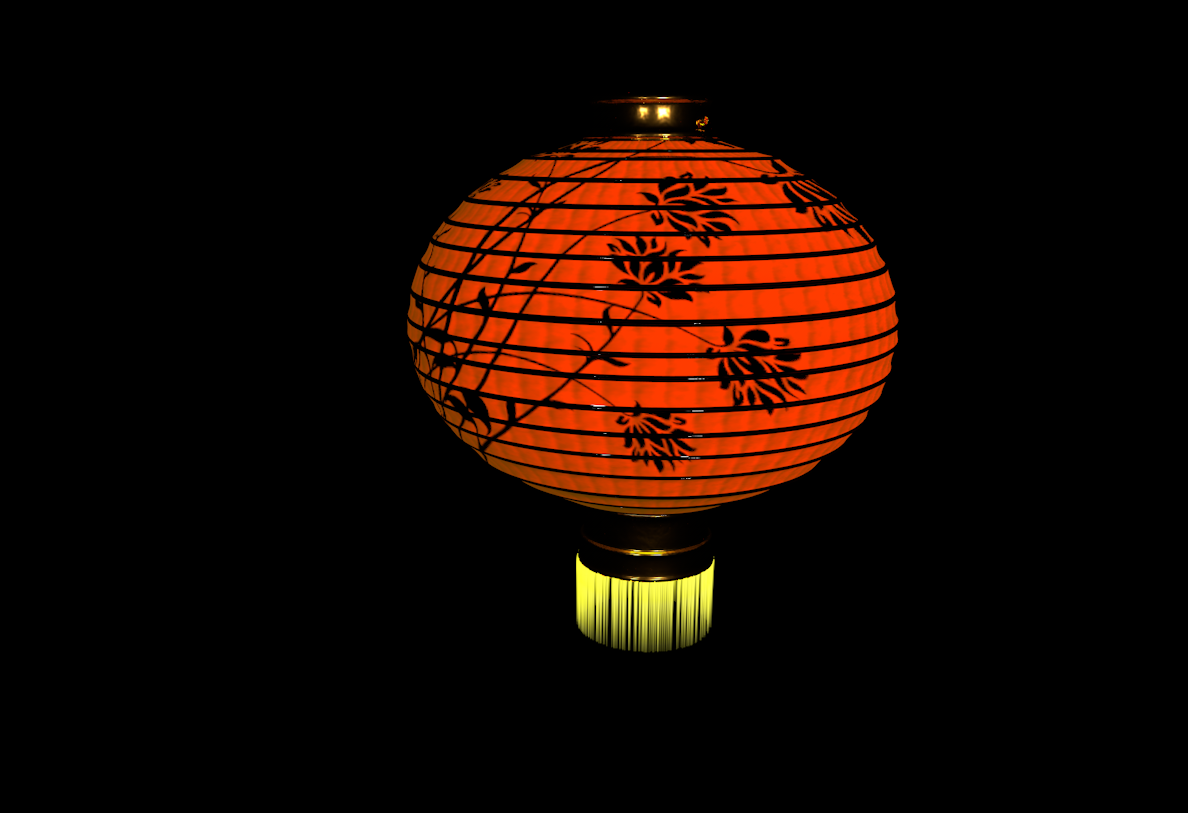

Ok.ora di illuminare si illumina.solo che vorrei riuscire a creare un alone superiore come nella foto.come se ci fosse una lampadina.
