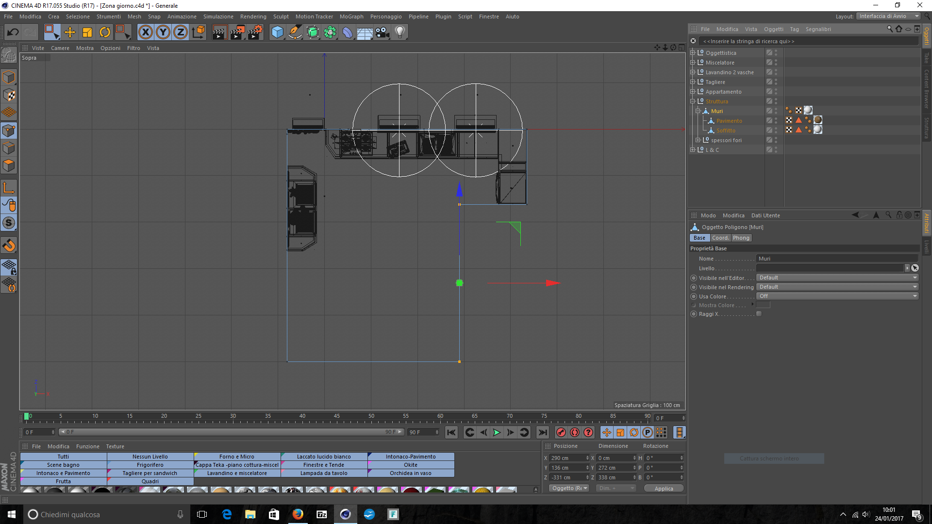

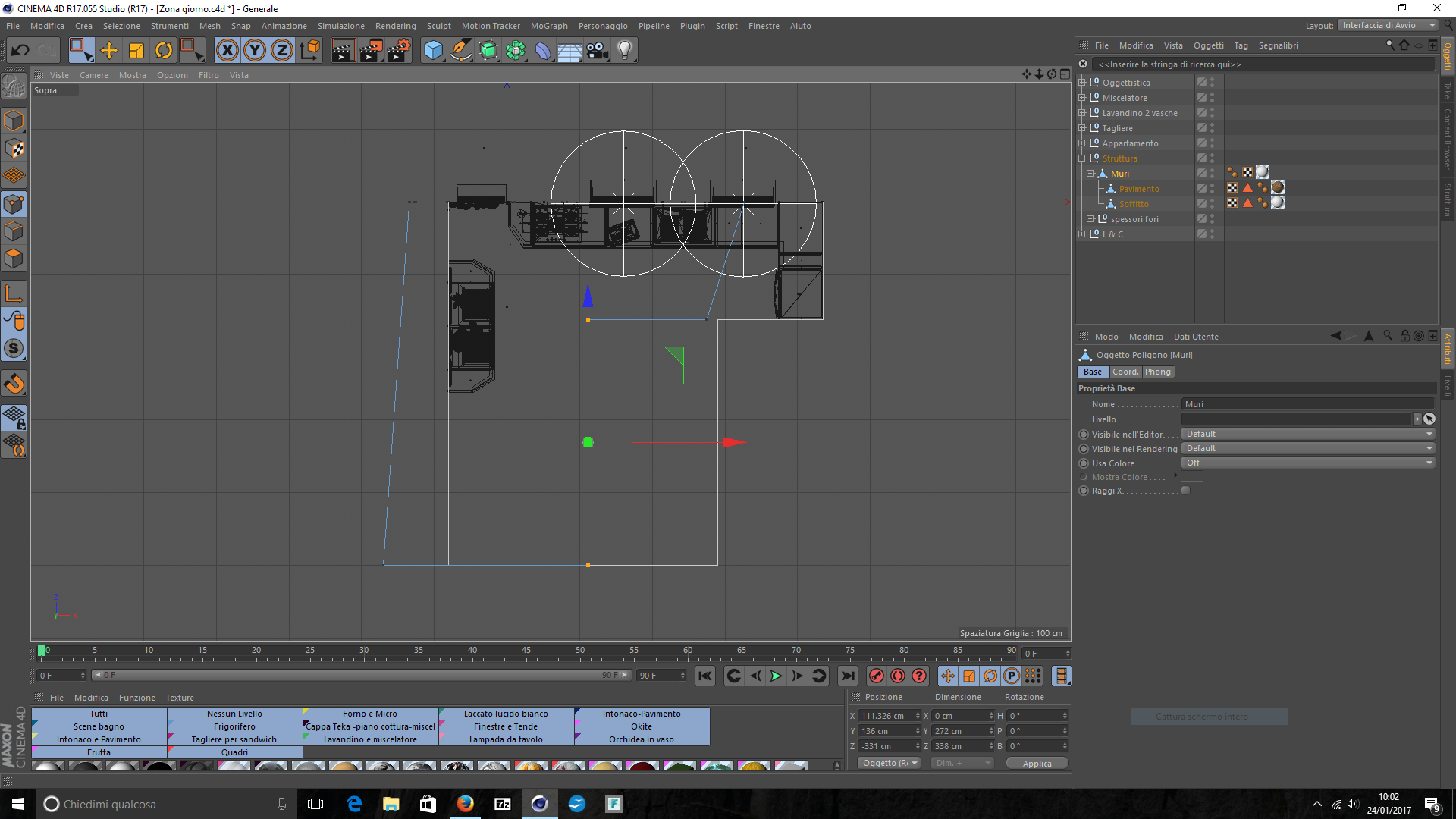

Ho una difficoltà: non riesco a stringere e ad allungare la mia stanza: la devo stringere e allungare aggiungendo punti alla polilinea per creare delle nicchie.
Seleziono i muri (in pianta vedo tutto il perimetro in azzurrino), seleziono lo strumento punto, seleziono i vertici del muro che devo spostare verso l'interno..e trasla tutta la stanza.......
E' passato qualche mese e non ricordo più come ho fatto a costruirla..
Cosa devo fare?
... devo rifarla con spline+estrudi ecc. ecc. .... ? :(

Messaggio da studio74 »
Ciao ciciolo!
Ecco le foto:
Fatto, ma nulla.. si muovono slegate
