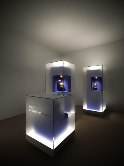

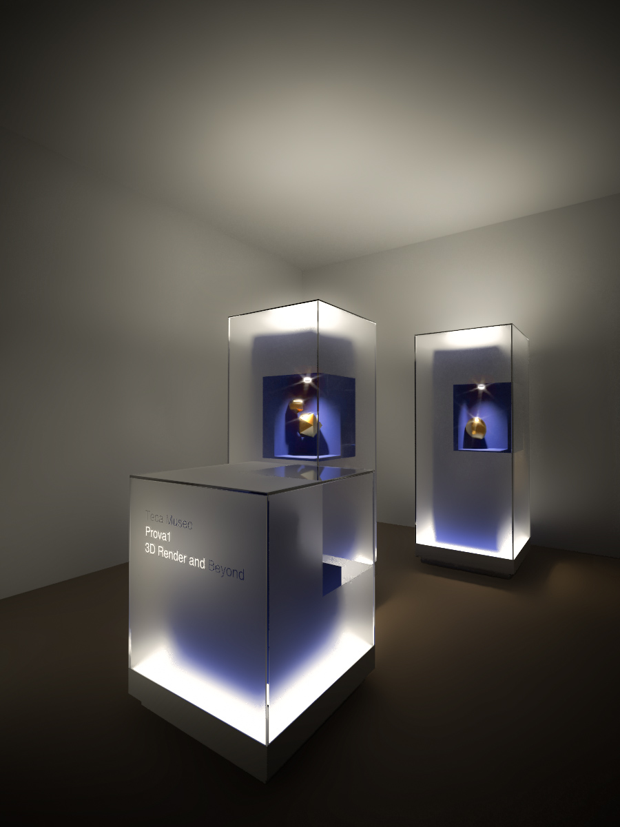

Ti allego una prova appena fatta.
L'ho calcolata con la 3.4 quindi se usi la 1.9 devi rivedere i settaggi di render e aggiustare le suddivisioni su materiali e luci.
Ci sono diversi approcci che puoi utilizzare, nella prova che ho fatto mi sono attenuto a una riproduzione verosimile degli elementi, se volessi invece intervenire in modo più artistico ci sono molte altre vie da tentare(anche molto più rapide da calcolare).
teca.c4d.zip
(164.26 KiB) Scaricato 151 volte
