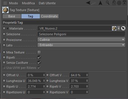

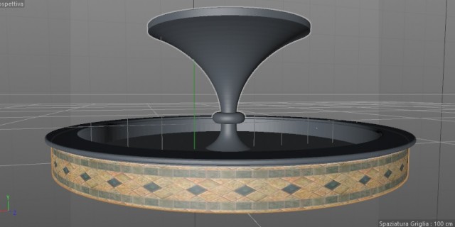

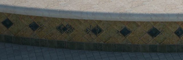

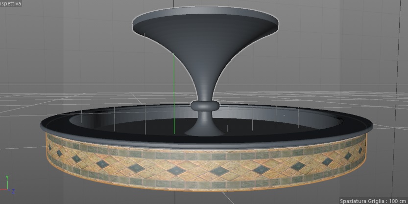

Buongiorno a tutti
Ho riscontrato alcuni problemi con le applicazioni di texture su delle superfici curve!!! :-((
come potete notare dalle foto, sembra che ci sia una sovrapposizione di texture e una di esse si mescola con quella superiore o viceversa.
I parametri della texture sono quelli riportati in allegato.
Inoltre, nella mia inesperienza e non conoscenza dei tag, non ho inserito: Phong, normale Tag, UVW tag o anche Mappa vertici tag.
Non so se può dipendere da questo o se è un fattore che può essere generato da una superficie curva e quindi modificabile in altro modo.
Vi ringrazio in anticipo.
Gabik

potresti avere dei poligoni sovrapposti

maruzzella ha scritto:potresti avere dei poligoni sovrapposti
No Maruzzella, niente di tutto ciò,
quest'oggetto è stato modellato in rhino e poi esportato come mesh triangolare in Cinema, può creare dei problemi?!
Cè un modo per controllare se le mesh sono corrette o se le normali sono tutte nella stessa direzione!!!
Controllando bene, spostando i fattori in questa finestra (immagine in allegato), nel punto in cui si crea questo problema, una parte di texture va avanti e poi scompare, non so se devo cercare la giusta combinazione o devo impostare questi parametri da altre parti!!!
Grazie :)

I poligoni con le normali invertite cliccati sono di colore azzurro
Comunque io vedo una sovrapposizione di texture e mi pare proprio che ci siano dei doppi poligoni, se vuoi allega il modello con solo la textura incriminata il tutto zippato

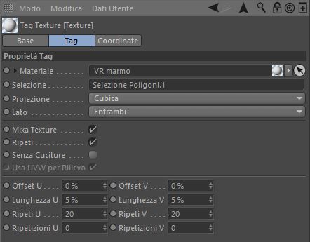

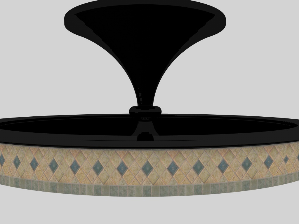

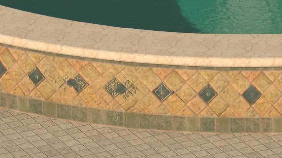

A parte il fatto che stai utilizzando Vray è che il post andrebbe nella sua sezione............è vero che non ci sono poligoni sovrapposti, ma ci sono le Selezioni (e non lo hai detto....)..........premesso che personalmente utilizzo la 1.9 e che quindi non sò nella 3.4 se la cosa è ancora valida, Vray non digerisce o digerisce male i materiali applicati a Selezioni...........infatti le ho cancellate tutte, applicato il materiale direttamente alla mesh e non vedo............... "strane apparizioni" :) :) .........Utilizzando Vray su "parti" di una mesh, sarebbe bene splittare la mesh, in modo da avere mesh distinte e singole su cui applicare il materiale................
Se utilizzi massicciamente Rhino, prendi in considerazione, cmq, di acquistare Rhino.oi, un plugin che evita un sacco di problemi nell'importare mesh da Rhino a Cinema...................Il resto della fontana è nero perchè non hai allegato la texture del marmo............

:idea: Ti ringrazio 62Vampiro...molto interessante l'idea di splittare la mesh e grazie del consiglio del plugin di Rhino.
Il resto è nero perché è una texture della trama di un marmo, quindi non creava problemi.
Il post l'ho inserito qui, credendo sia un problema di mash :-(( .
p.s. nella foto in allegato, vedo un rombo di colore nero, molto più piccolo dei restanti, è un effetto ottico?!
Gabik
Non sò..........l'ho visto solo ora: può essere dovuto alla curvatura della mesh, come la proiezione, come il fatto (se non rircordo male) che ho tolto il seemless....... :P :) :) ......L'ho fatto al volo e mi sono concentrato sulla texture....."ghost"..........

Devi rimappare da zero con BP-UV il tuo oggetto visto che, nel tuo progetto, non è inserita una mappatura UVW.
Ti allego anche il file .c4d
