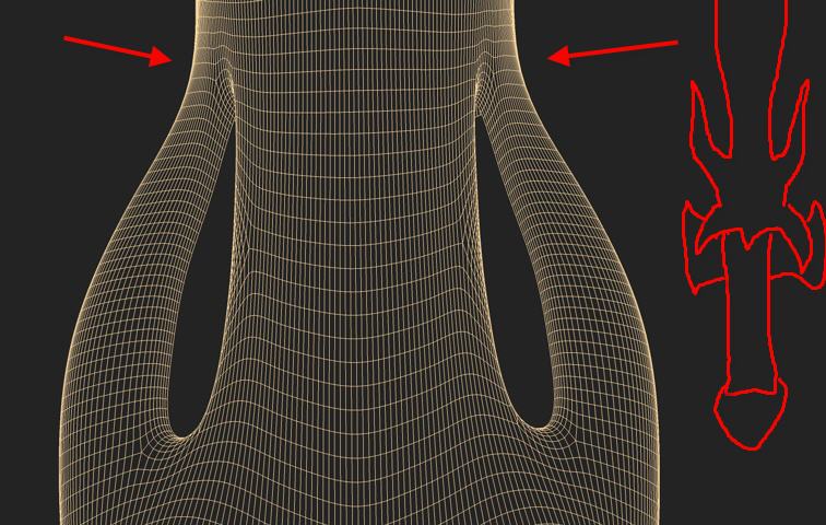

Ho bisogno di staccare dei poligoni per avere l'effetto che ho malamente disegbnato accanto al wire. In poche parole devo staccare quei poligoni segnati con le frecce per creare una specie di corna. (sto creando un pugnale che realmente ho, infatti ce l'ho posato sul tavolo e lo uso come reference)
Come posso fare?

Il wire l'ho fatto con attivata l'hypernurbs, in realtà ci sono meno poligoni. Il problema è con il coltello ci sto provando da un pezzo, ma gli spazi sono molto stretti e non riesco a centrare bene le zone da tagliare. Quei buchi che vedete li ho fatti con il coltello ad esempio, ma li è durissima.. :(

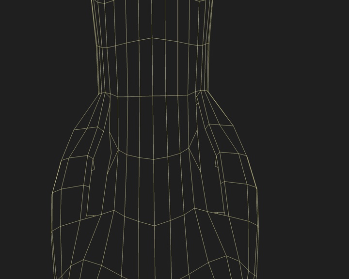

Ok, stavo provando con il coltello a tagliare anche le vicinanze e ricostruirle creando nuovi poligoni, ma è un macello.
Ecco il wire senza HN.

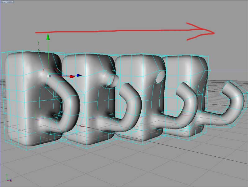

ok, l'azzardo di nuovo: potresti usare la selezione in loop, per selezionare quei bordi che ti ho segnato, poi usare la funzione split. Dovresti ritrovarti con una copia del modello, priva di quei segmenti che hai selezionato. A quel punto elimini i poligoni in più e chiudi i buchi...

si l'idea generale sarebbe quella :) che versione hai ? la selezione loop dovrebbe essere dalla 8.5 in poi...(me pare eh). Ti ho allegato un immagine di una prova che ho fatto, sul post precedente. Cmq secondo me sei sulla strada giusta !
