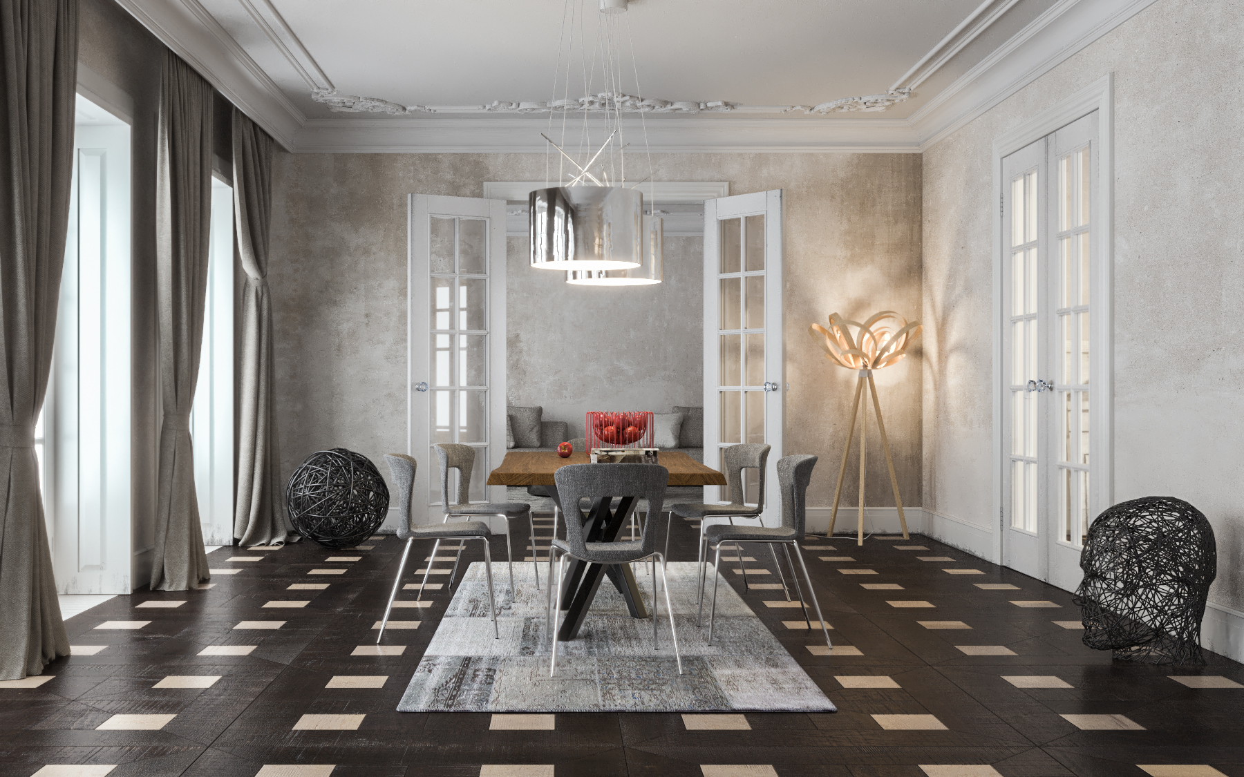

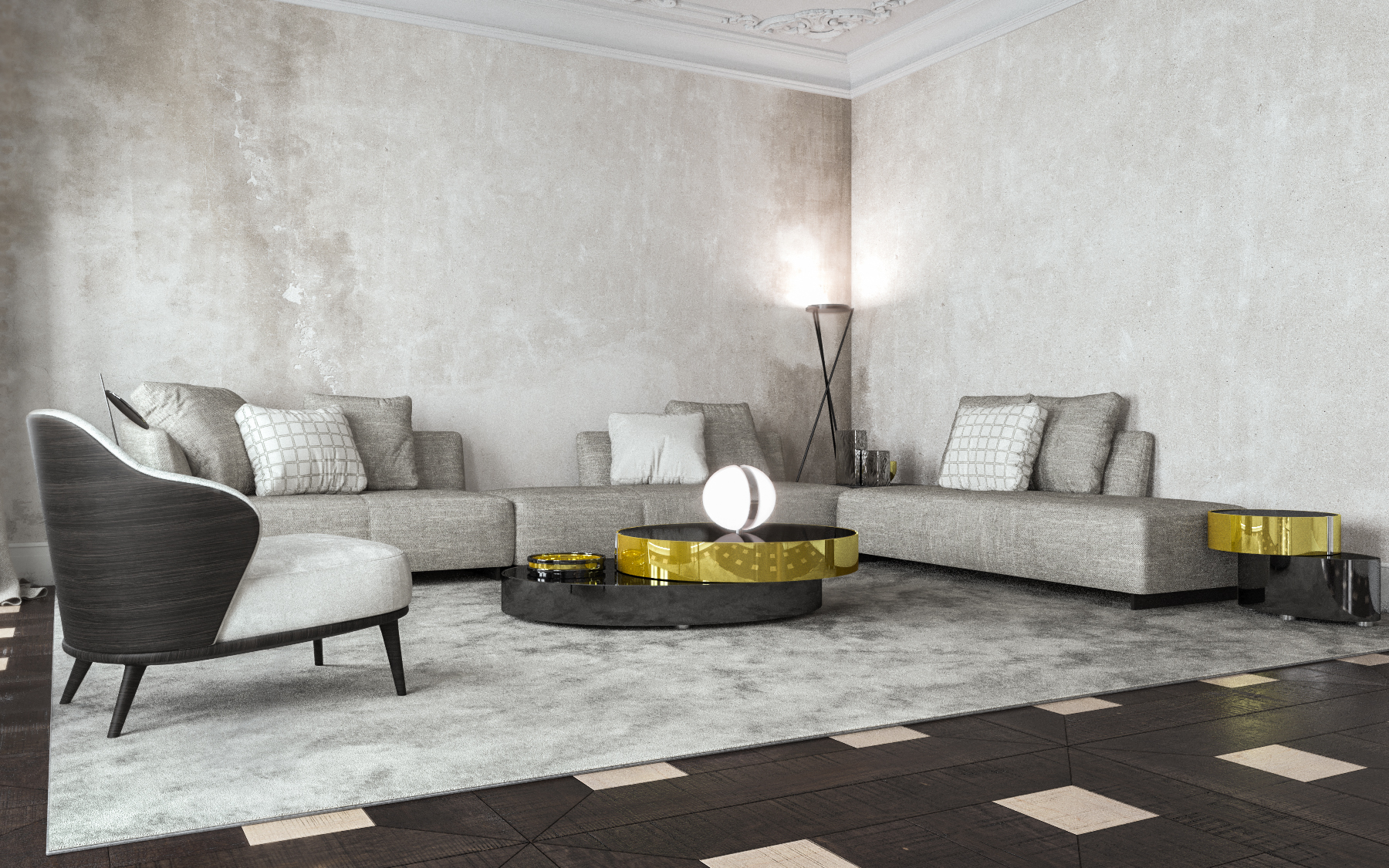

Beh, dopo l'ultimo splendido regalo che ci hanno fatto i ragazzi di Extreme Texture non ho resistito e ho provato subito la texture in una scena. Meravigliosa. ;)
Particolare attenzione l'ho posta ai tappeti anche, assolutamente "dritti" stavolta!!! Lo spauracchio Hurricane era troppo alto. :lol:
Scherzi a parte, ho testato anche il denoiser del nuovo Vray. La scena l'ho fatta con parametri assolutamente di default (BF-LC) con il Noise Threshold a 0.01 e la forza del denoiser impostata a 0.3 ed il raggio a 10. Devo dire che funziona molto bene!
Luci: Phisical Sky senza sole + luci area sferiche per le lampade e due area quadrate sul soffitto del corridoio a fianco.
Tempi di calcolo tra i 30' e 40' con DR e punteggio totale Cinebech di circa 4000 punti.

Ciao carissimo!!! ;)
I tappeti li avrei fatti invece belli ondulati giusto per stuzzicare qualcuno.... :lol: :lol:
Come resa devo dire che non mi convincono molto... la prima immagine ancora ancora ma la seconda non tanto, specialmente il tessuto del divano e i cuscini. Vedo le immagini molto "sporche" anche se non capisco se è un effetto voluto...

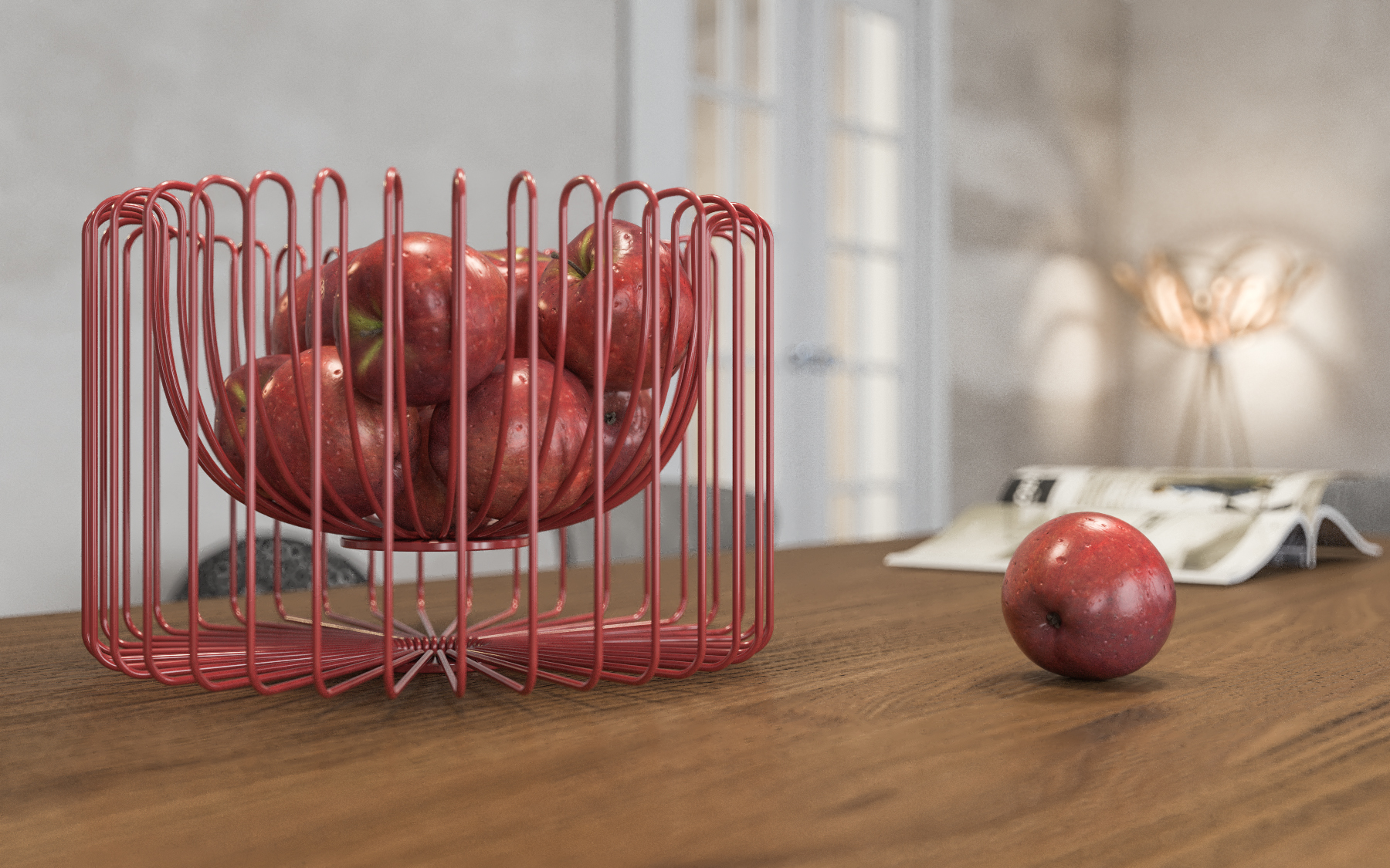

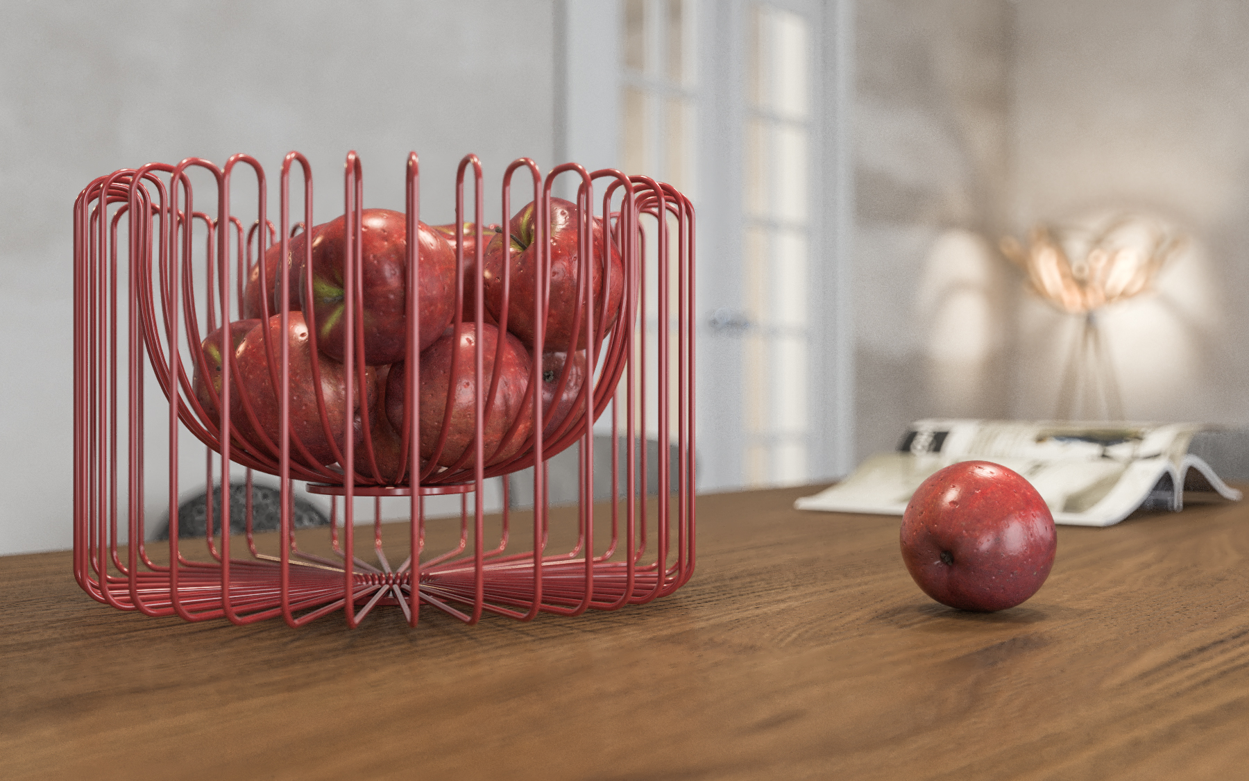

Ah le mele hanno preso la grandine sottile? :lol:
Anche queste non mi convincono, mi spiace.... di solito il tuo livello è più alto ma credo capiti a tutti i comuni mortali di lavorare su scene che non rendono bene...sapessi quante ne ho scartate perchè non riuscivo a farle come volevo.... pfiu

Ma mica tutte le mele escono col buco dai..ahahahaha..Si, concordo con la tua "recensione" e ammetto che sono stato frettoloso su tutto giusto per provare il denoiser e la texture in regalo di Extreme!!!
Allora, sul divano avrei parecchie cose da dire eh eh e nella seconda immagine non solo lui e i cuscini sono sporchi. Il noise era alto, ma non ho voluto intervenire proprio per testare il denoiser. Aimè in post ho dovuto alleggerirlo (pur avendolo calibrato molto basso) in quanto mi restituiva un'immagine molto pulita, ma "slavava" tutte le riflessioni sui tavolini (terribile). Ovviamente non ho rifatto!
Ancora non capisco come mai questa utilissima funzione agisca così pesantemente sulle riflessioni piuttosto che su tutto il resto del'immagine, ma sicuramente c'è il solito parametro nascosto da settare......spero..... :lol: ..anzi, se qualche anima pia è a conoscenza del pulsante magico....

Qualcun altro invece ha smesso con le piante e ha iniziato con la frutta!!! (anche se effettivamente grandinava molto il giorno della raccolta!)
:lol: :lol: :lol:
Ovviamente scherzo, devo dire che a me piacciono molto! ;)
Con calma potresti completarle meglio (qualche stampa alle pareti, prese, interruttori etc.) e magari ricalcolarle!

Ok ok, le mele le ho esagerate..se rifaccio sistemo..promesso! ;)

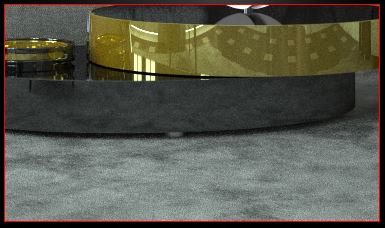

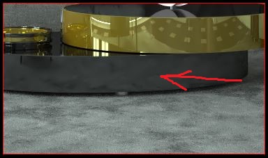

Grazie mille Sirio, molto utile. Proverò!!! Mi sono iscritto al forum, ma dice che non ho i permessi per vedere le immagini. :(

Allora, ho subito fatto una prova con il raggio a 1, forza a 0.5 e impostazioni mild. E' ancora troppo forte, mi sa, ma posto lo stesso il problema che riscontro sulle riflessioni. Intanto ricalibro!!!

stewee ha scritto:Meraviglioso, funziona. ;)
Troppo complicato impostare un valore corretto a monte per il denoise secondo me visto che, bisogna andare un po' per tentativi...
