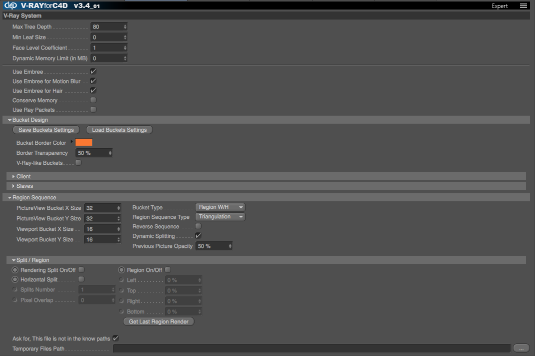

Semplicemente come hai detto tu, nel tab system imposti la regione che vuoi renderizzare, in questo caso comò e comodini, poi in photoshop fai un taglia e incolla. Io solitamente faccio così. ;)

Il più delle volte il colore lo puoi cambiare facilmente in post produzione, basta che ti crei una maschera usando object o material ID e la usi in Photoshop per intervenire localmente. Se non bastasse rimane l'opzione del render region(ricordati sempre che per un semplice cambio colore puoi riutilizzare le stesse mappe di GI). Sulla 3.4 c'è invece una funzione specifica che ti permette di renderizzare solo l'oggetto che hai cambiato.
