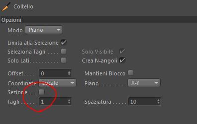

scusate ma le sezioni con il coltello della R18 come le faccio?
Intendo l'opzione slice/sezione che c'era nella R15 all'interno del pannello coltello
sezioni r15.JPG (17.44 KiB) Visto 3092 volte

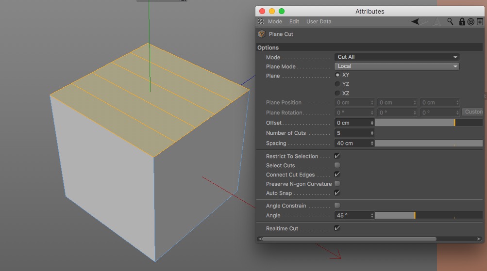

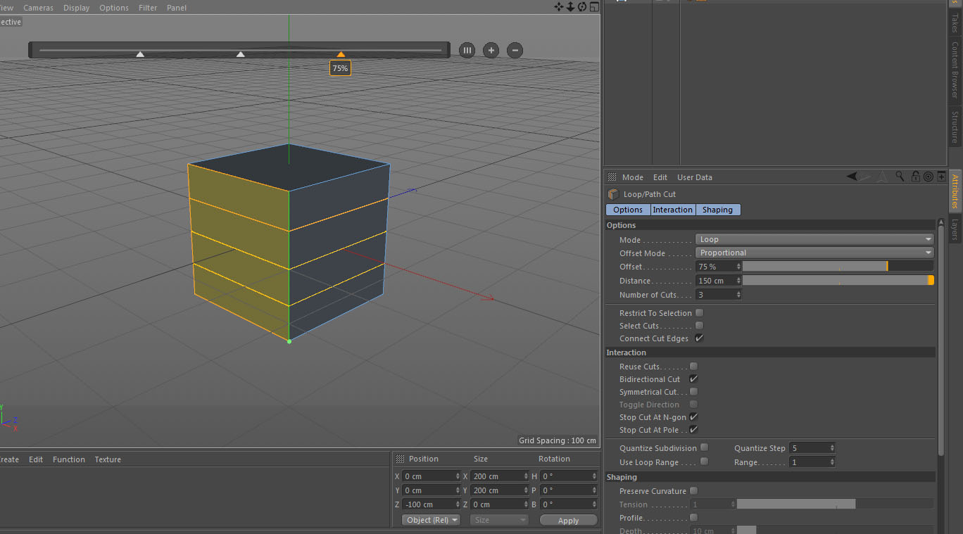

Ma quello permetteva di quantizzare l'offset del taglio, cosa che con la R18 fai in automatico inserendo il valore nella barretta sopra che appare quando scegli loop/path cut, li puoi scegliere anche il numero ti tagli e i rispettivi offset, utilizzando il+ ed il -, puoi anche parificare le distanze di taglio con il pulsante delle 3 barrette

Con il loop/path cut invece arrivo alla situazione della tua immagine, poi però non mi trovo il poligono suddiviso, ma solo gli spigoli...
Dove sbaglio?
Cioè non capisco perchè una cosa così semplice e importante sia diventata tanto complicata...Mi sto per forza perdendo in un bicchiere d'acqua...

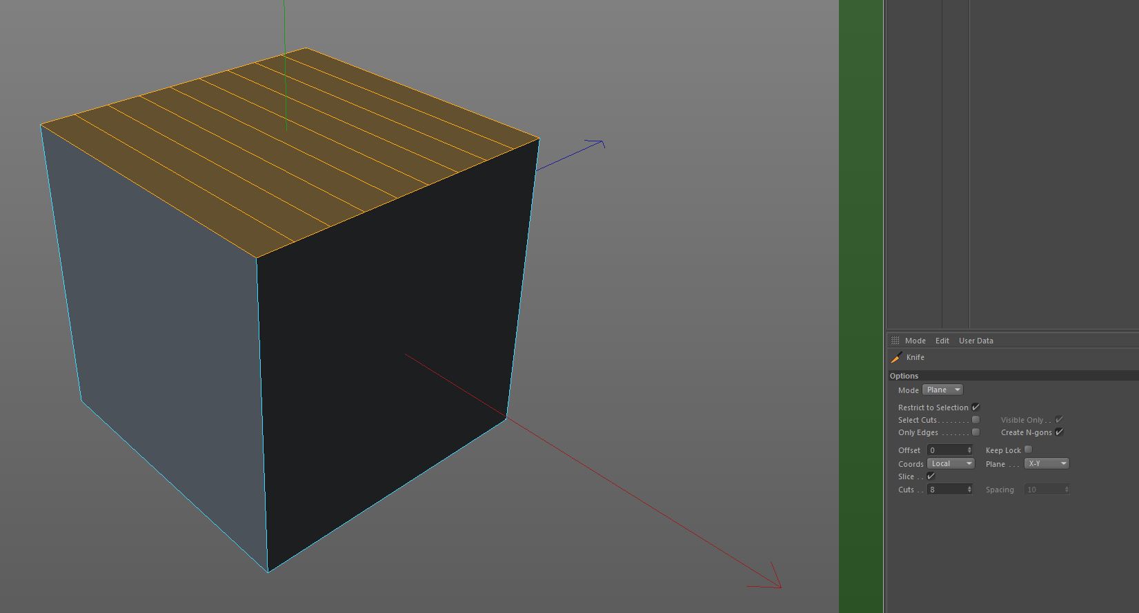

Procedura R15 per arrivare al risultato che allego (singolo poligono suddiviso in parti uguali, senza aggiunte di spigoli o punti sul resto dell'oggetto):
1)selezione oggetto
2)selezione poligono
3)selezione coltello - opzione piano
4)spunta su sezione - inserisco n. tagli (offset viene in automatico)
totale 4 clic.
Come ci arrivo con la R18?

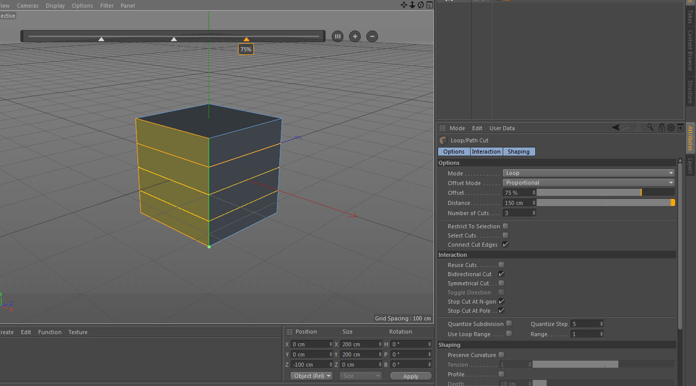

Ciao, mi pare che sulla R18 funzioni nella stessa maniera (selezioni il poligono e poi Plane cut o Loop cut). Per non far venire i tagli sui poligoni adiacenti devi abilitare "Restrict to selection".

si, nelle versioni precedenti era spuntato di default "restrict to selection" sulla 18 no.. ma funziona allo stesso modo io lo trovo più comodo, ma è soggettivo.

Ma lo spacing=40 l'hai inserito tu, giusto?
Perchè io sto cercando di sezionare la superficie in parti uguali senza dover fare i conti e inserire manualmente lo spacing, ma solo il numero di tagli, come appunto faceva lo strumente sezione nella r15, ma forse anche nella r17...
