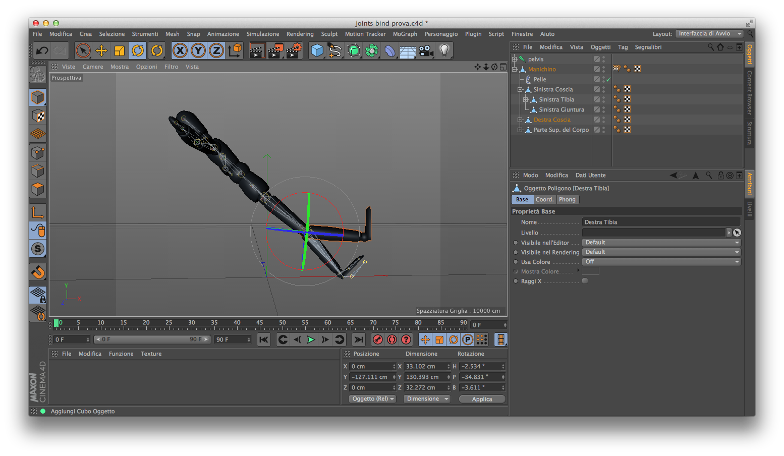

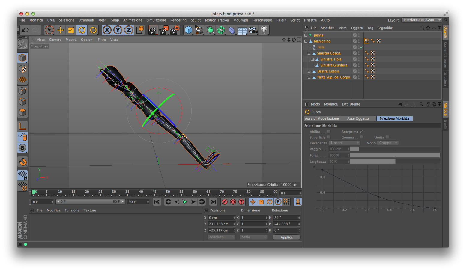

dalla foto puoi vedere: nella prima foto che ti appare il bind è stato effettuato, ho selezionato una gamba per verificare se joint e parte del corpo (ti richiedo intendi questo con mesh?) si muovono insieme come dovrebbero; nella seconda foto c'è la selezione del pelvis centro corpo subito dopo aver dato il comando binda-vincola; come viene spontaneo si muove lo strumento ruota (senza che io lo abbia selezionato, ti chiarisco il secondo punto) e tutto è "vincolato" come dovrebbe essere.
dai un'occhiata Arkimed e spiegami cosa non va.... grazie ancora resto in linea
