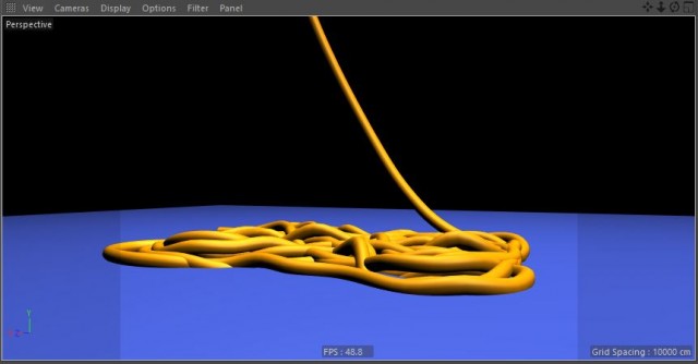

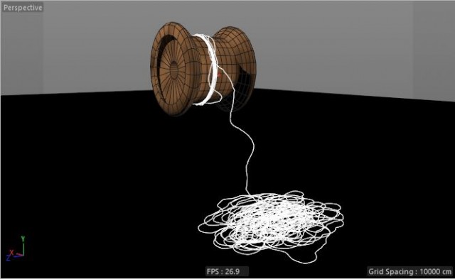

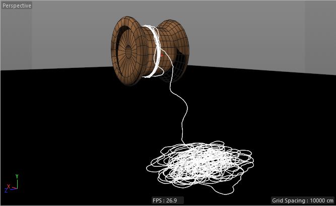

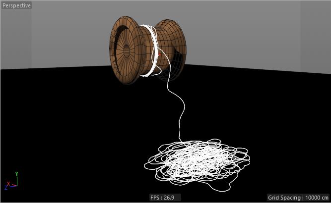

...con la solita fissa per le cose impossibili, sono tornato sull'argomento e spero stavolta di avere il tempo.
Per iniziare, con una spline, spingendo un po sulle iterazioni, sulle suddivisioni e soprattutto sugli steps, si ottiene un buon risultato anche ad elevate velocità di rotazione. Il vero insormontabile problema però, è chiaramente l'interazione con se stessa e cioè lo spessore; a dirla tutta anche che la spline ( i suoi punti) deve "fermarsi" una volta raggiunto la posizione finale, cioè smettere di essere dinamica ed "appiccicarsi al gomito seguendone il movimento. questo sia per diminuire i calcoli a quel punto non più necessari, sia per stabilire una "forma" all'avvolgimento senza che "il filo" scivoli dalla superficie rendendo vana la rotazione.
Quindi sono partito da una spoletta e sono arrivato a questo ( test 1 )
https://vimeo.com/208051906
ma ho subito capito che anche volendo utilizzare una spline ( cloth e soft body risultano immediatamente inutilizzabili per l'elevato tempo di calcolo ) al punto in cui sono, si deve convertire quest'ultima in un vero e proprio capello ed utilizzare hair e i suoi nodi xpresso per gestire sicuramente più aspetti.
al prossimo Up ( se a qualcuno venisse in mente qualche idea...non esiti ad esporla, a volte le soluzioni sono li ma non si vedono )

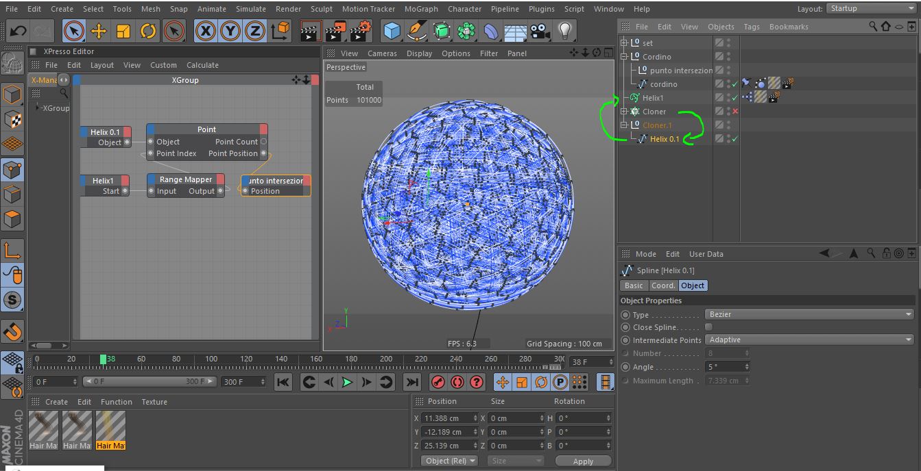

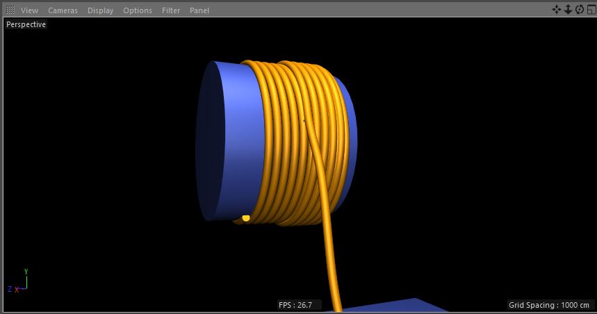

Up. (tecnica alternativa)...
Solo a titolo informativo ( perché trattasi di avvolgimento statico lontano dalla mia idea finale ) posto questa tecnica che non sto tanto ad esporre, limitandomi a dire che ho usato un mospline su un agglomerato di spirali realizzato con cloner...
qui l' animazione: https://vimeo.com/208644966

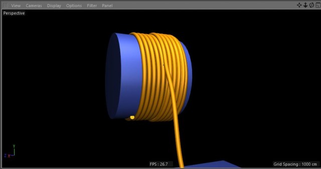

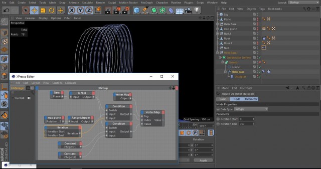

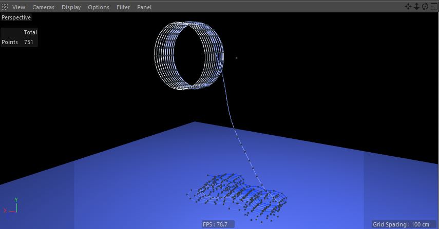

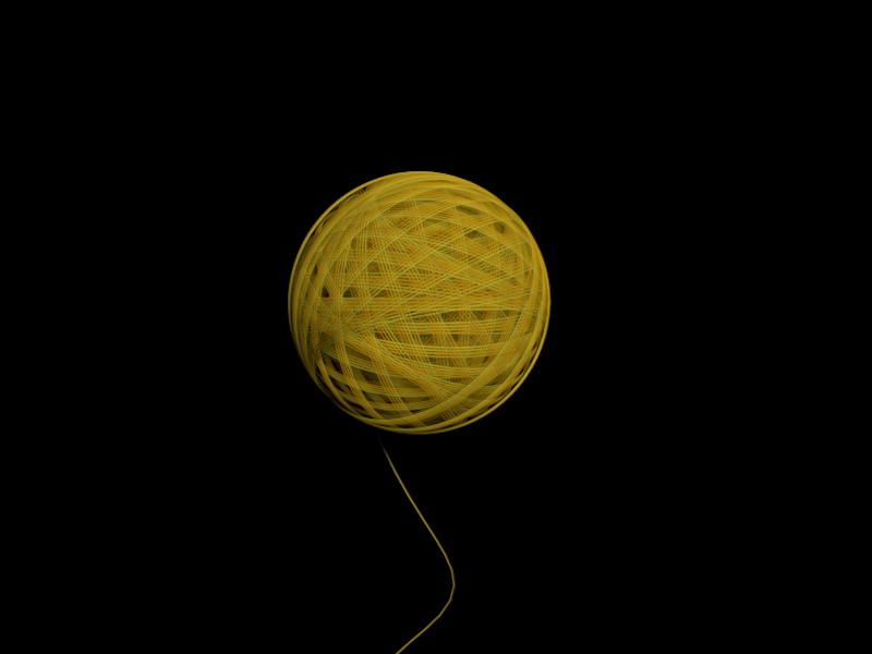

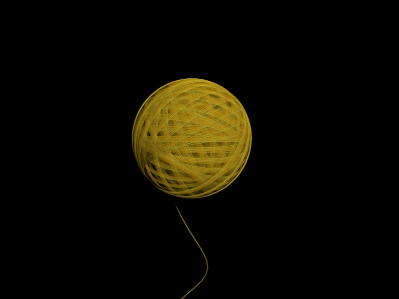

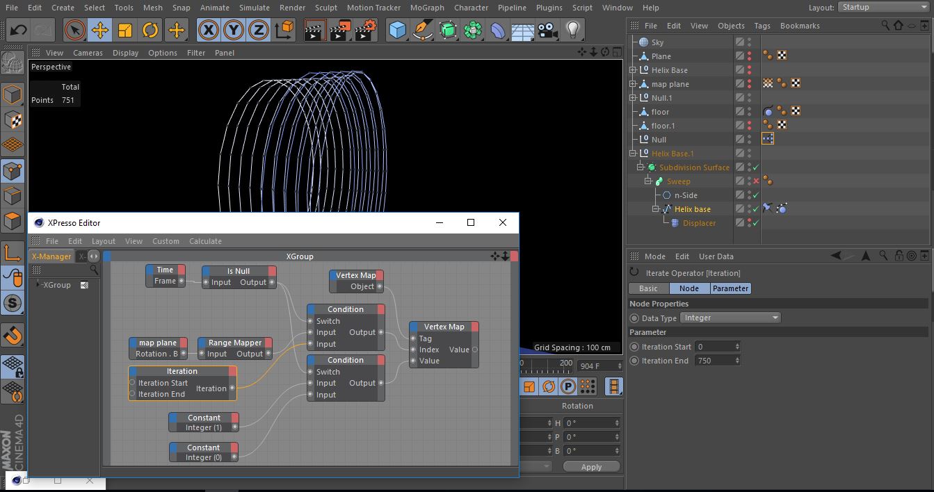

...procedendo con lo studio, inglobando le due tecniche precedenti e con qualche aggiunta di vertexmap, si possono fare cose davvero simpatiche. Qui ho usato una spline dinamica che si " aggrappa " attraverso la vertexmap ad un solido preventivamente preparato, non è molto definito, ma risolve in pieno il mio post sulla bobina.
come al solito, qualche informazione ed il video di esempio..
https://vimeo.com/208992208
