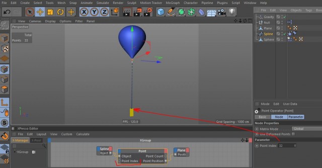

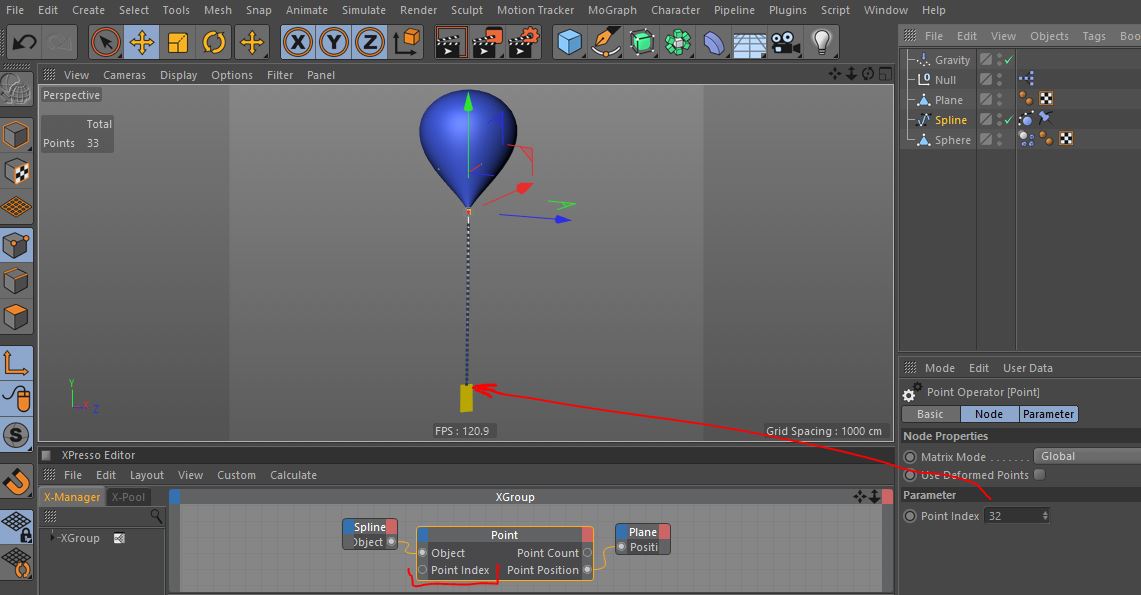

puoi attaccare il foglietto alla spline dinamica con xpresso, tanto non hai esigenze di massa...
Ps . se ti serve qualcosa di più " realistico " puoi usare questo sistema ( hai comunque bisogno di xpresso )
http://www.c4dzone.com/it/forum/viewtop ... palloncini

Re: Palloncino con corda e foglietto
Messaggio da Kaishou »
Non mi serve nulla di troppo realistico, quindi va più che bene! Grazie mille!
