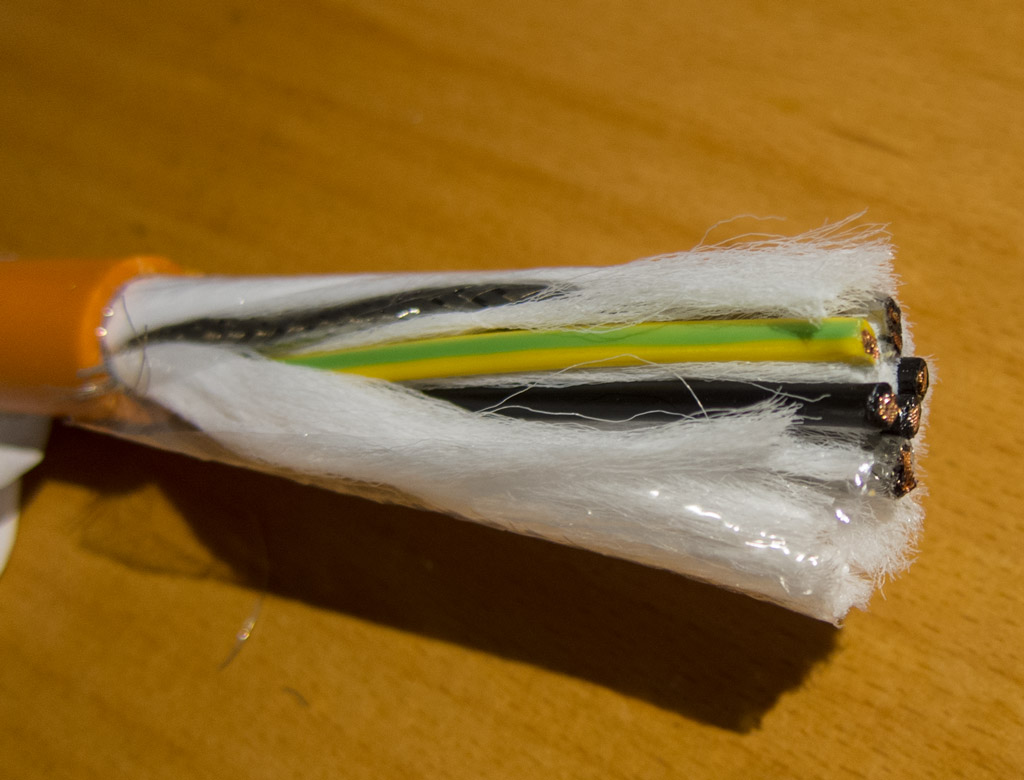

Devo realizzare una serie di render di cavi elettrici.
Per quello che riguarda plastiche, fili metallici, rivestimenti metallici, garza interna... sono a posto. Ho già fatto vedere due render di test e sono stati approvati.
Ma in molti cavi c'è un riempimento in fibra che non so come realizzare.

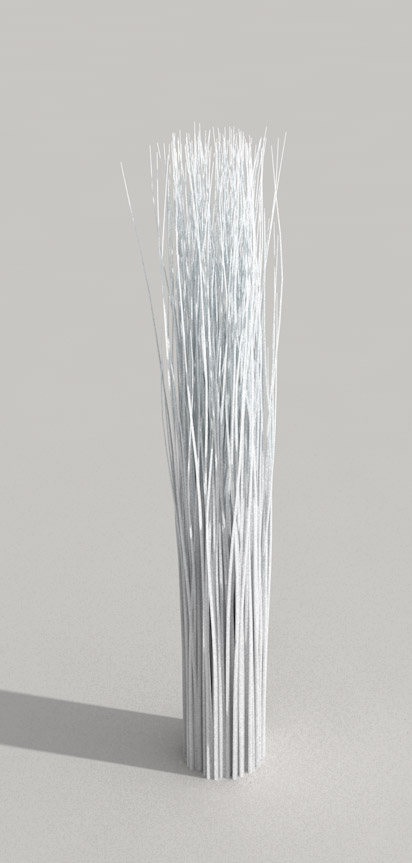

Ho provato con l'erba architettonica (ho C4D Visualize) ma non va bene perché i fili si assottigliano.
Sapete consigliarmi un modo per realizzare questo materiale? Non importa che sia il massimo del fotorealismo, deve solo dare l'idea.
Potrebbe esserci uno shader procedurale per produrre un effetto tipo filamenti?

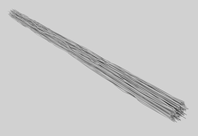

Grazie, proverò come hai suggerito se è l'unico modo.
Ho cercato qualcosa che corrisponda a"crumple" ma non l'ho trovato.
In che menu dovrebbe essere?
Ho poi trovato e usato "Setta valore punto" > Stropiccia > Assiale e così ho mosso i punti che già avevo posizionato in modo casuale.
Questo è il risultato:
