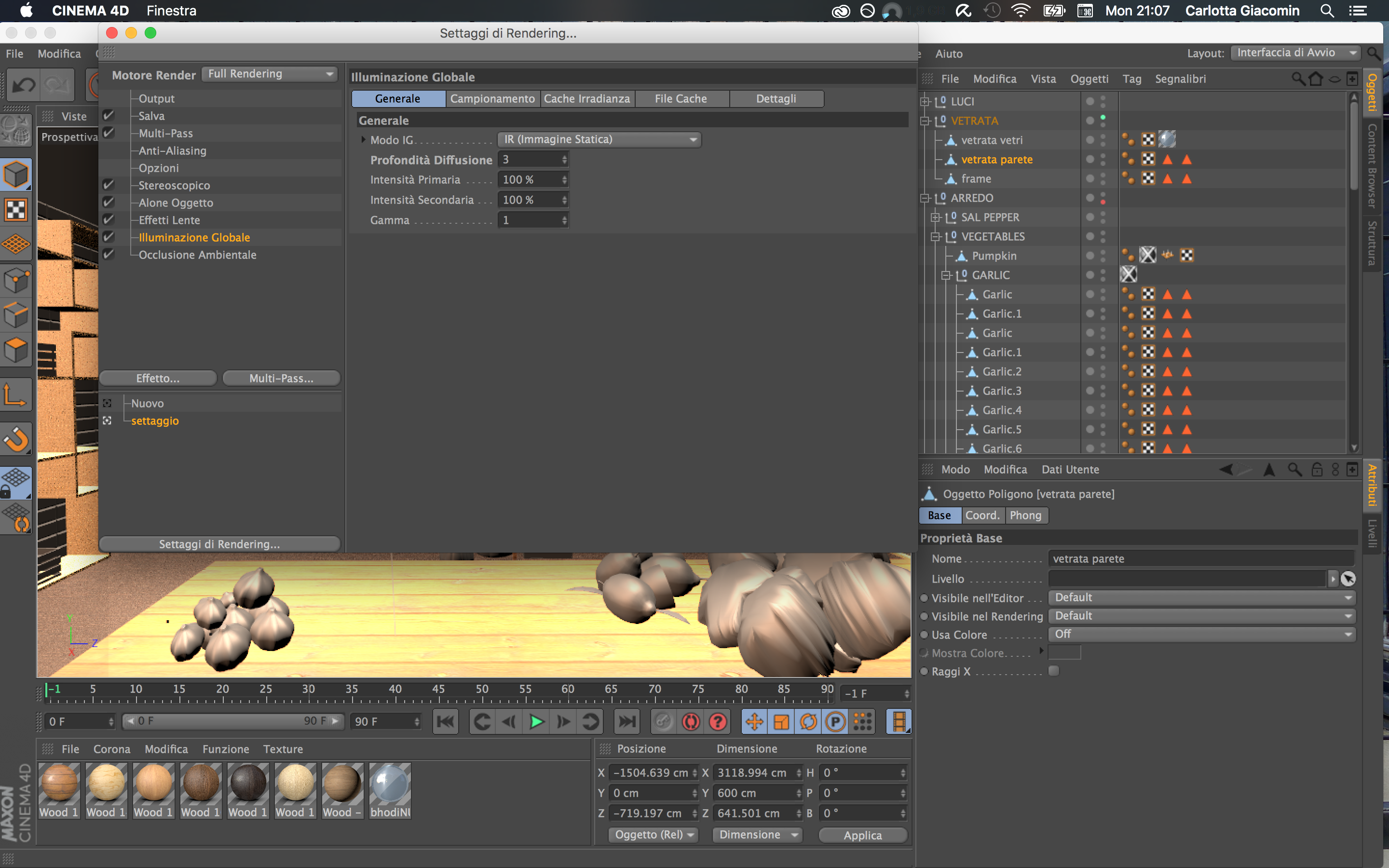

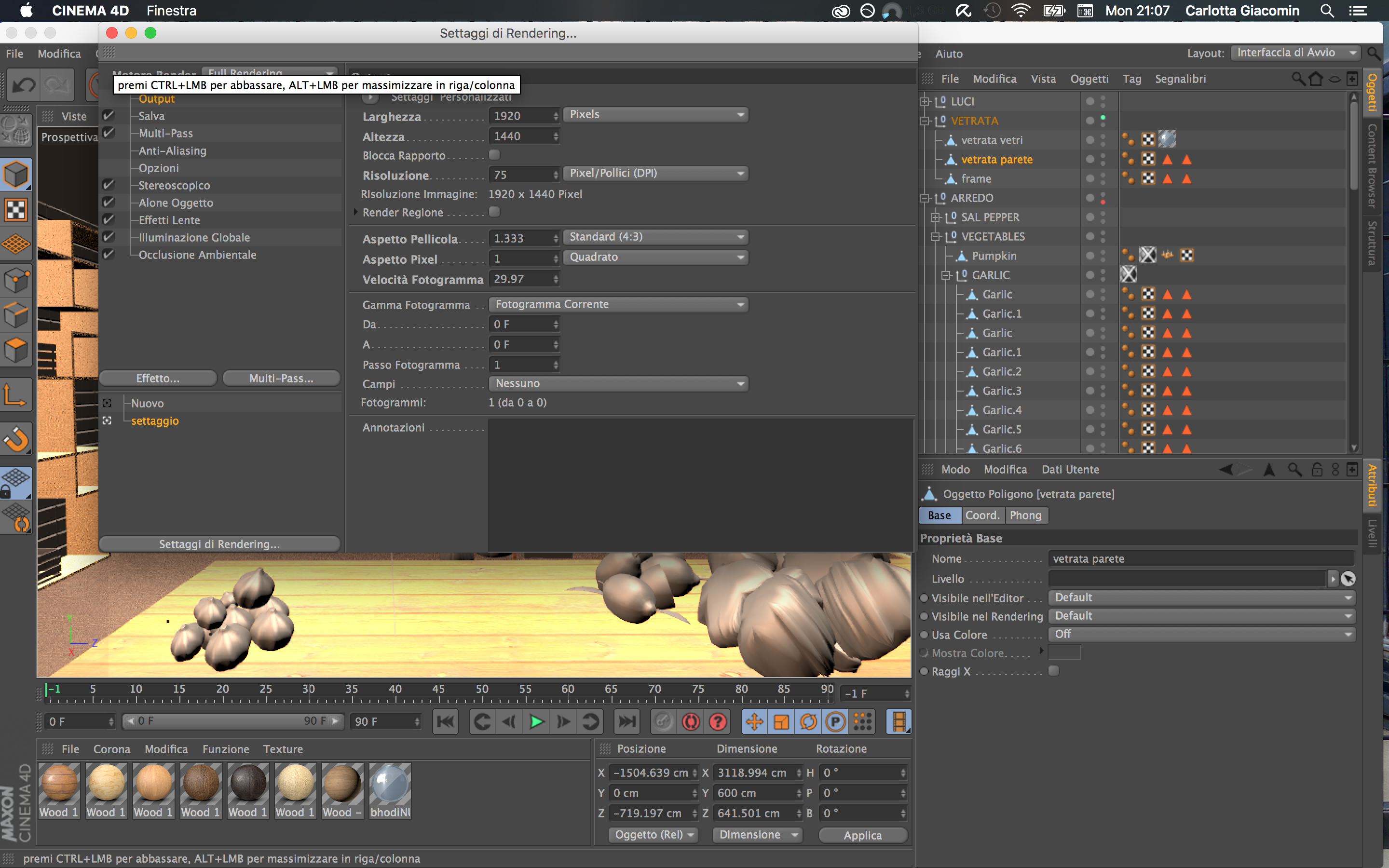

sono nuova nel forum e uso cinema 4d da poco tempo.. Avrei bisogno di aiuto riguardo la risoluzione dell'immagine. Ho impostato settaggi render e luci, eliminato tutti i materiali e reimpostato i parametri di progetto.
Nonostante questo il risultato non mi sembra buono. Dov'è il problema? sono i materiali?

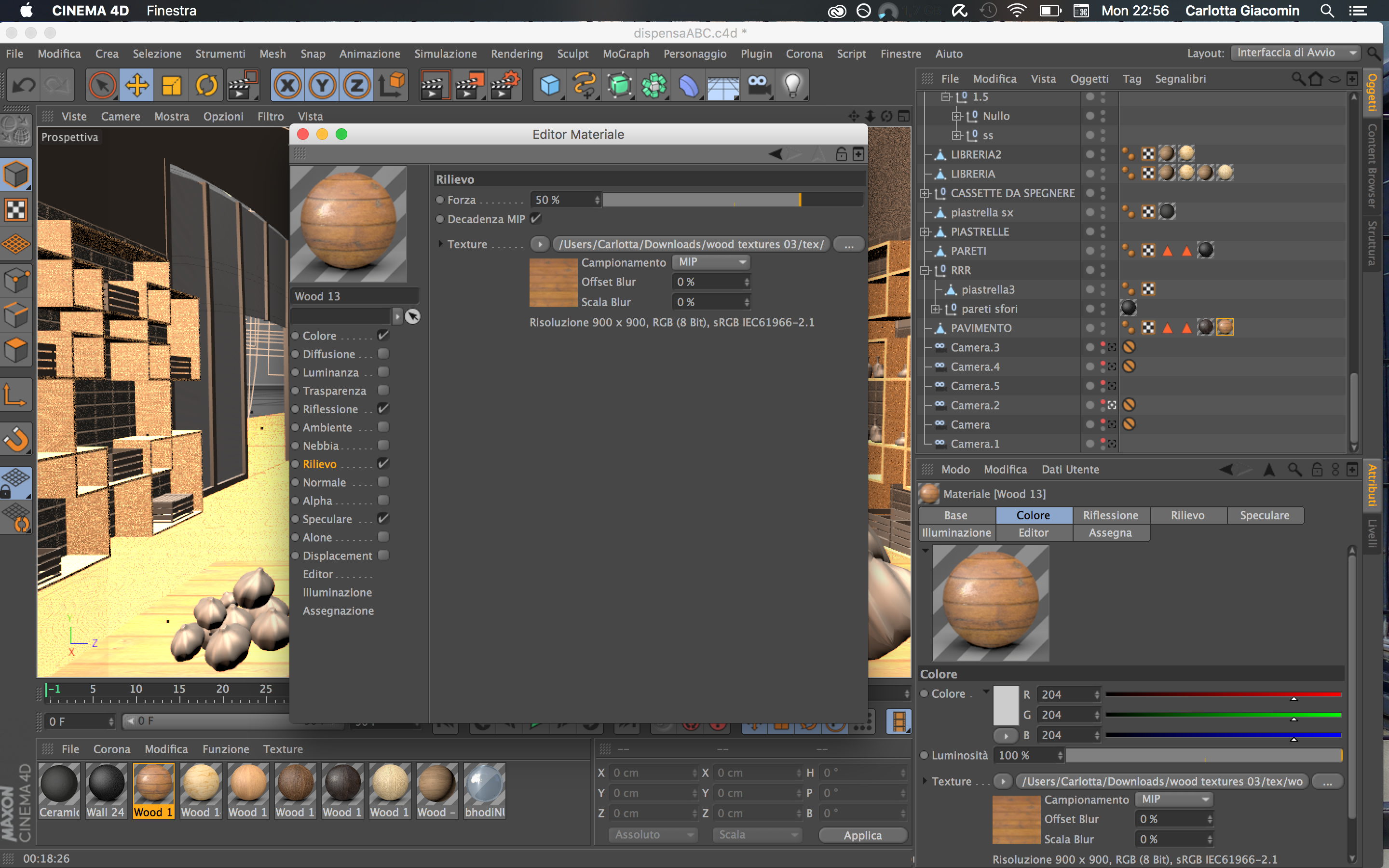

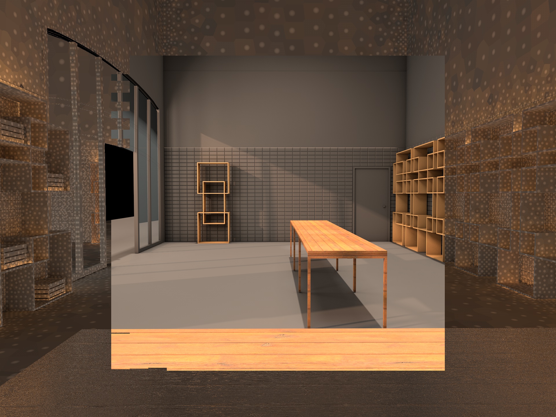

Ora sto iniziando a inserire nuovamente i materiali ma non mi sembrano abbastanza definiti...
Grazie!

Personalmente ricomincierei daccapo, ma con una certa progettualità: dopo si potrà mettere mano ai materiali............
Quindi: progettualmente come hai idea di illuminare la scena? Con un sole che entra dalla finestra o porta-finestra che sia? Ed è il primo passo, poichè da qui, di conseguenza, vanno poi attivate le altre luci..............
Se no, allora comincia a posizionare solo le luci nelle lampade, fà qualche test per trovare i giusti parametri (non esistono regole generali che vanno bene per ogni scena) e poi inserisci le altre eventuali.................
Calibrata l'illuminazione, passa ai materiali, che di primo acchito non sembrano così disastrosi.............

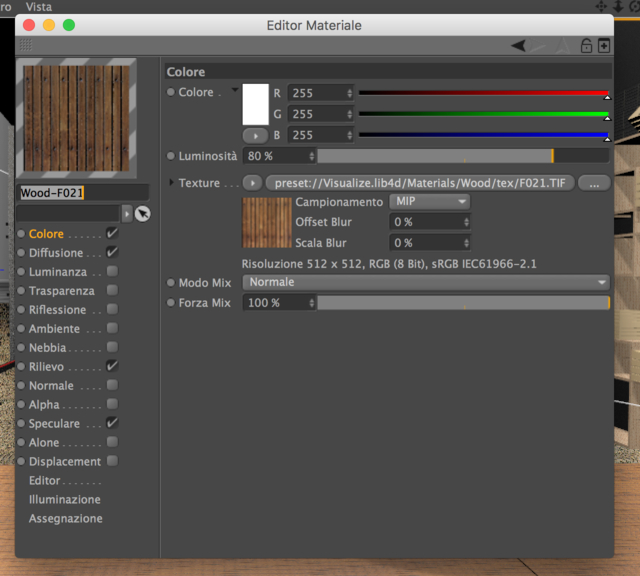

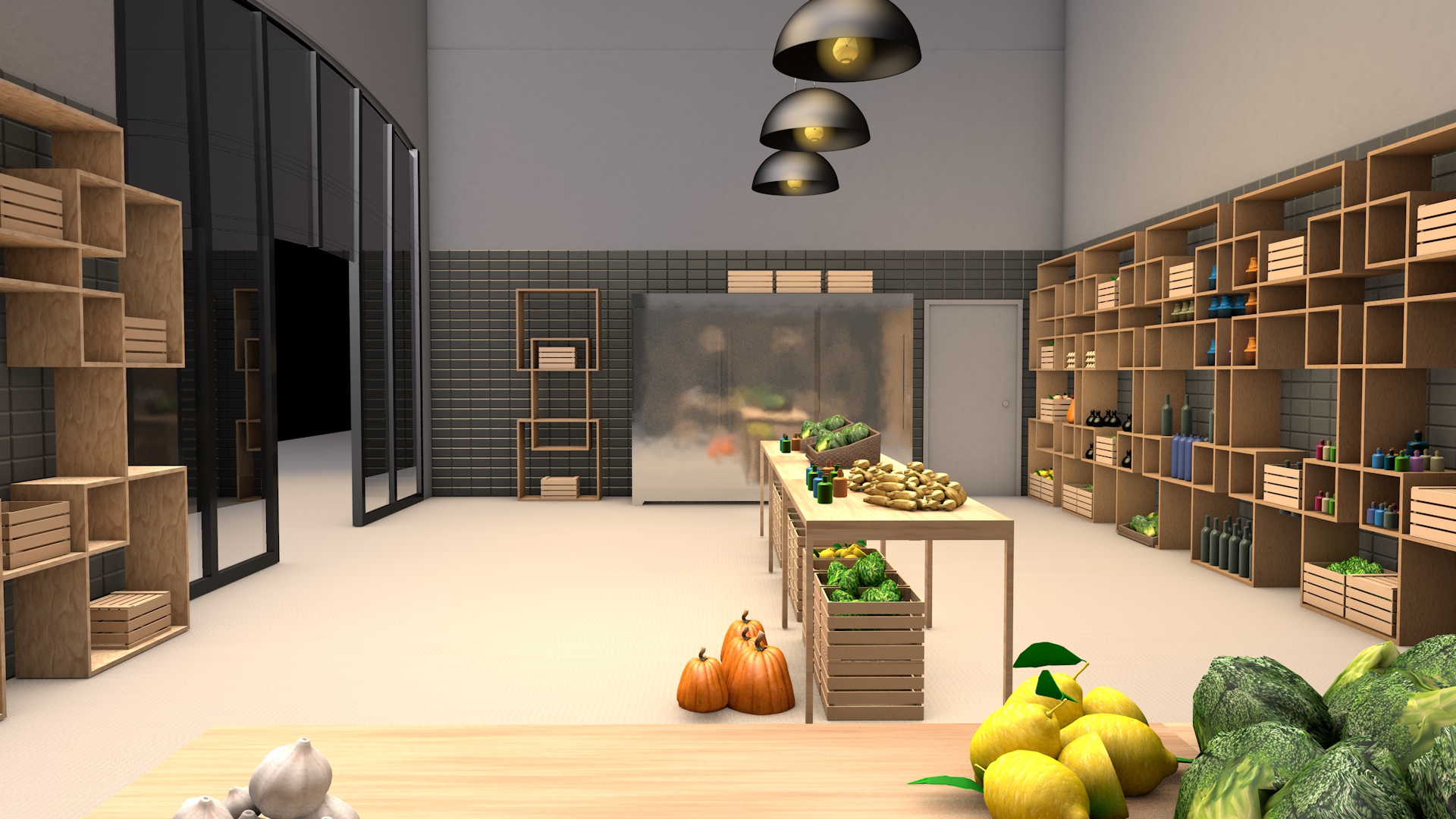

Nella foto di seguito pero' ho ancora problemi con i materiali, mi sembrano pixelati
Qualcuno sa come aiutarmi?

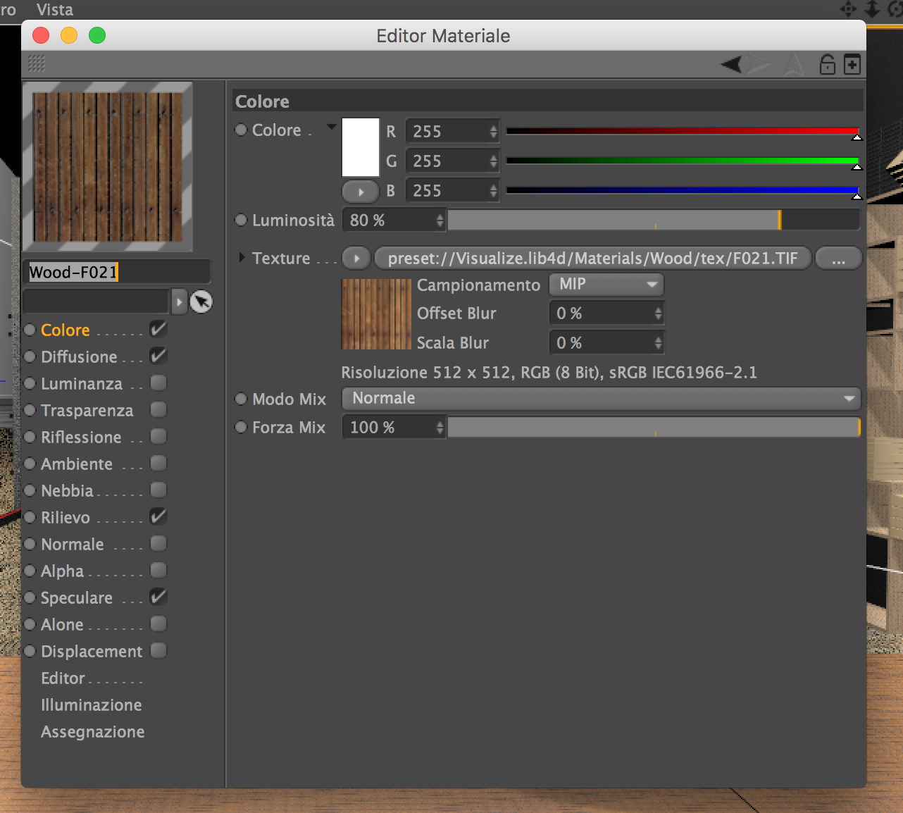

In giro per il web troverai textures parecchio più grandi, molto si trova gratis o free samples, considera anche textures professionali tipo quelle della arroway:
https://www.arroway-textures.ch/

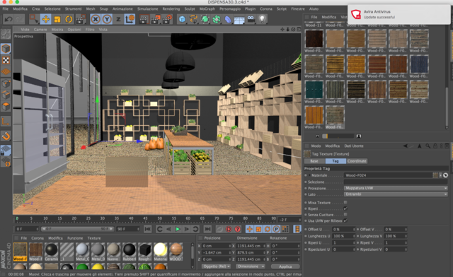

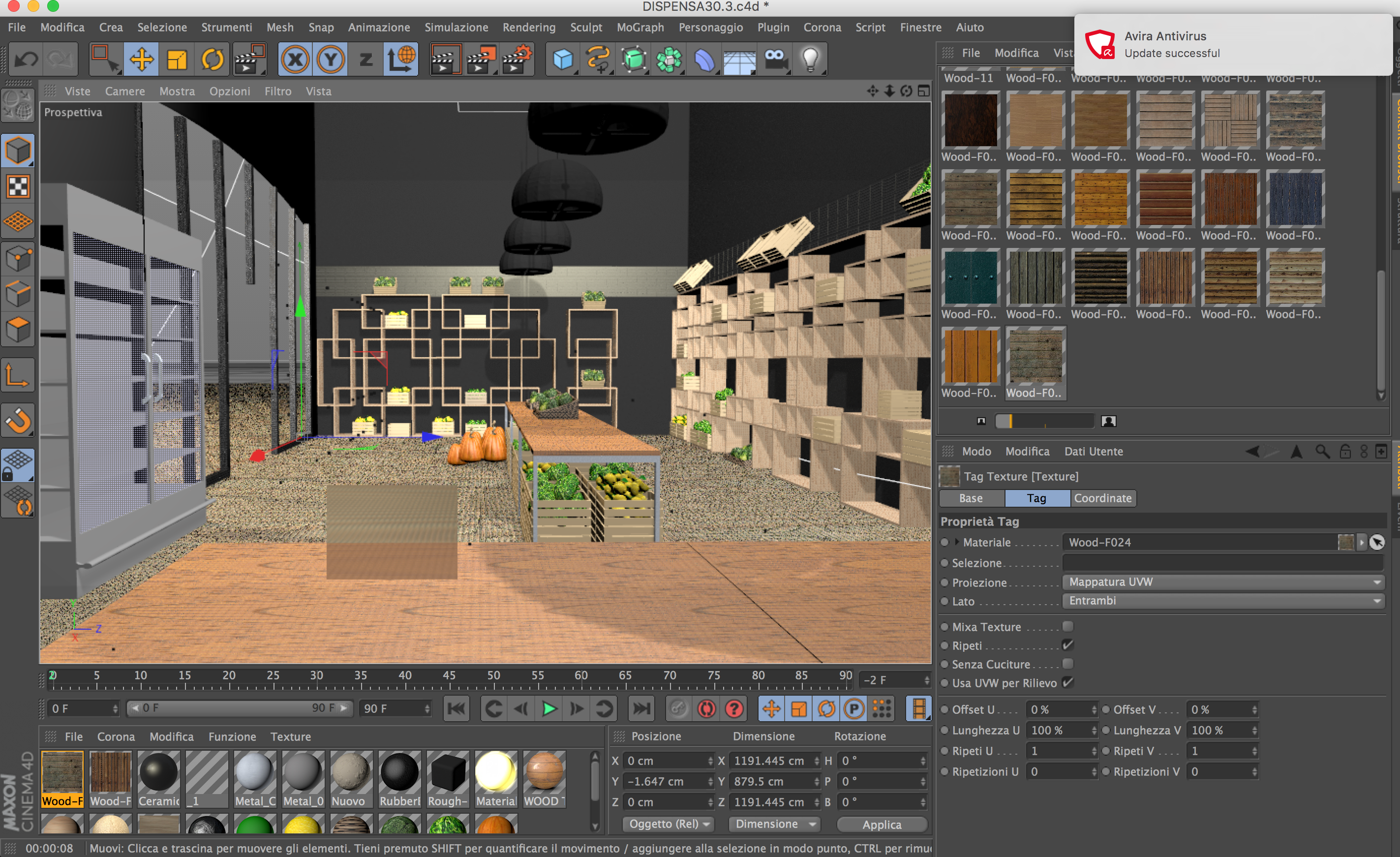

1) nel TAG texture, hai la proiezione UVW, che significa che il tuo tassellino di texture, che come detto poco sopra e' troppo piccolo, ti si ripete in maniera strana, o troppo piccolo oppure deformato, la proiezione UVW si usa solo in particolari casi, cambialo in CUBICA, e lui applicherà quel tassellino di legno ad una misura fissa di 2m x 2m, indipendentemente dal materiale o dall'oggetto, cosi' lo potrai diminuire con le percentuali che hai sempre sotto, nel TAG.

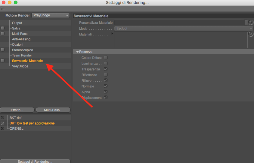

2) la luce e' tutta sbagliata, prima di iniziare la texturizzazione, il progetto deve essere spoglio di texture, ma solo i modelli senza niente. O ranzi via tutti i materiali e poi imposti nei parametri progetto (menu modifica generale > parametri progetto > colore oggetto predefinito (grigio 80%) oppure vai nei settaggi di rendering e se hai una versione ultima di cinema4D trovi il parametro sovrascrivi materiale, vedi immagine, che ti permette di applicare momentaneamente un materiale X a tutta la scena.

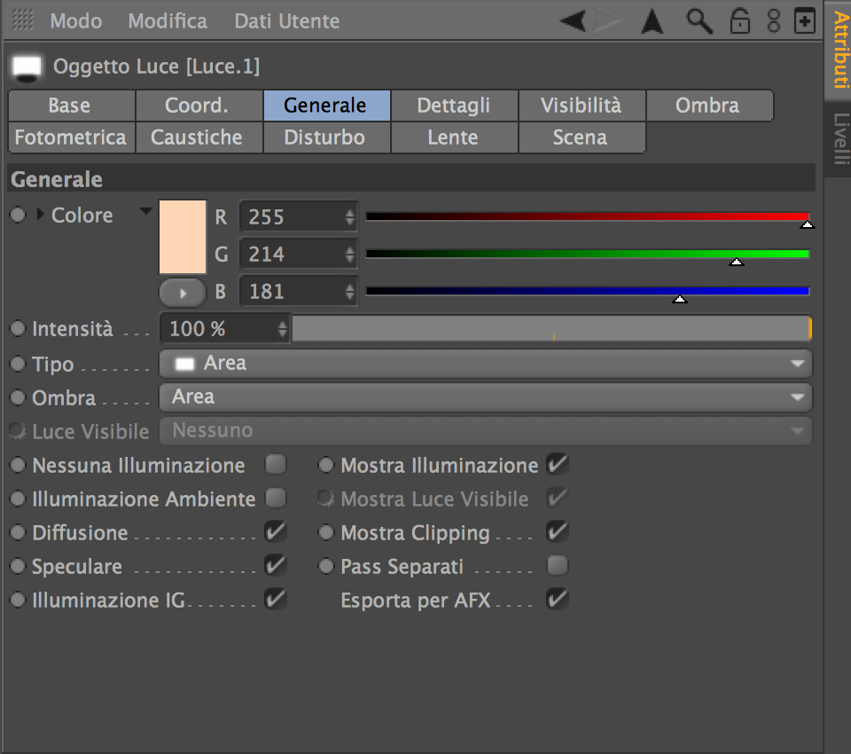

3) torniamo sulla luce, prima di tutto se devi illuminare un progetto del genere, devi inserire le luci area ambientali alle finestre, ti consiglio di spendere qualche euro per questa: http://www.c4dzone.com/it/shop/illumina ... rno-76.htm e' un videocorso che ti insegna a illuminare la scena con il cielo per l'esterno + le luci alle finestre.
4) se devi inserire anche delle lampadine sopra, per accendere il negozio, ti consiglio questo corso: http://www.c4dzone.com/it/shop/illumina ... ies-79.htm e' un corso dove ti spiega come illuminare tramite le luci IES, forse rispetto a delle lampadine simuli meglio il tutto mettendo nelle plafoniere sopra delle luci IES (una sorta di simulazione del faretto).
