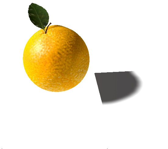

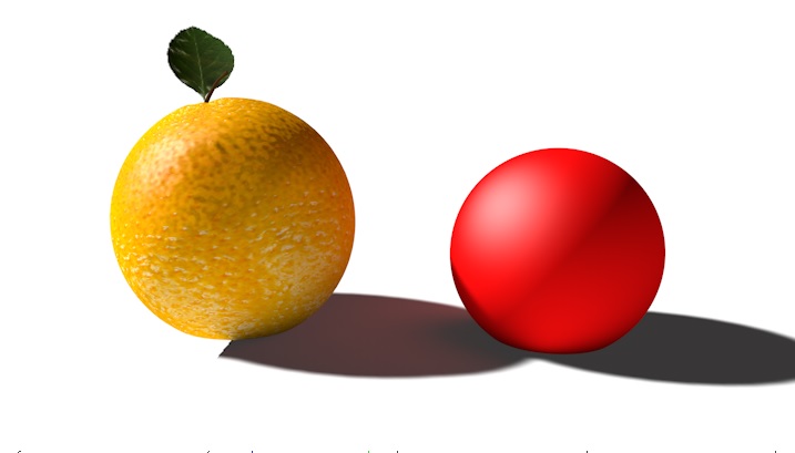

Ciao! Ho un problema stranissimo con delle ombre...ho riportato una classica luce infinita (che varia nel tempo) da una scena all'altra. Il risultato è questo nella foto...sembra quasi che il pavimento si sia allontanato dall'oggetto, oltre che l'ombra non è coerente con la forma dell'arancia. Non so spiegarmelo perchè riportandolo in una nuova scena insieme ad una comune sfera questo effetto è attenuato ( in quanto l'oggetto per lo meno poggia sul piano, anche se l'ombra è comunque "tagliata") è colpa del 3d dell'oggetto a questo punto?

potresti avere nella luce infinita il taglio dell'ombra oppure la decadenza che taglia via le ombre dalla meta' della luce in poi.
Controlla i parametri della luce infinita :)

Controlla anche se stai lavorando in cm e quando son grossi i modelli.

Grazie ho risolto semplicemente copiando il mio oggetto in un altro file "pulito", probabilmente era un errore del file stesso...
