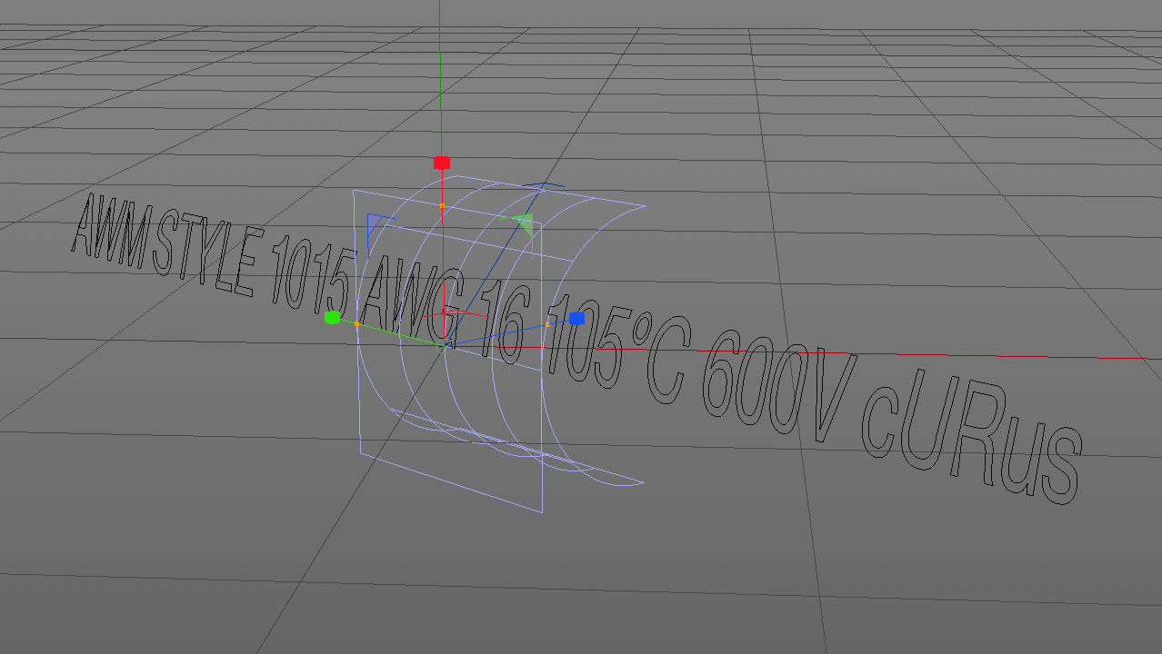

Ho provato con il deformatore "Avvolgere", sembrava funzionare, ma poi ho visto che la spline non si curva davvero, ogni segmento che compone il testo rimane lineare, quindi ottengo un effetto inutilizzabile.

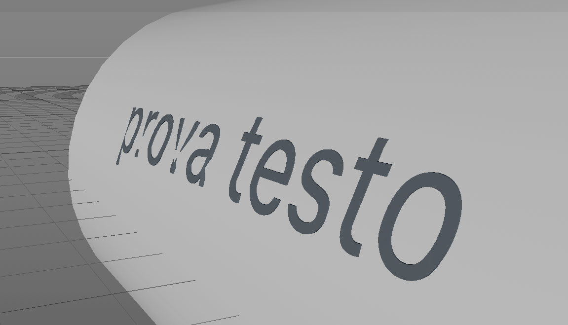

ho provato ma se non estrudo il testo questo rimane illeggibile
E se estrudo anche di pochissimo (le scritte sono stampate, non in rilievo) succede più o meno la stessa cosa di "Avvolgere", ovvero le lettere appaiono irregolari e non davvero "spalmate" sulla superficie del cilindro.

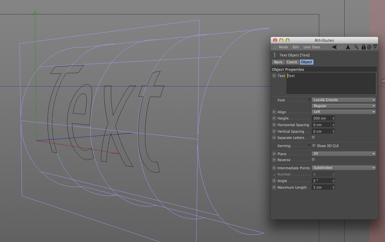

Premesso che anche secondo me la soluzione migliore è una texture, se vuoi usare spline testo + deformatori ricordati di impostare l'interpolazione della spline su Subdivided, in modo che abbia suddivisioni sufficienti per seguire la deformazione.

visualtricks ha scritto:Premesso che anche secondo me la soluzione migliore è una texture, se vuoi usare spline testo + deformatori ricordati di impostare l'interpolazione della spline su Subdivided, in modo che abbia suddivisioni sufficienti per seguire la deformazione.
Benissimo! se quello che vedo è il risultato con l'interpolazione, proverò così.
