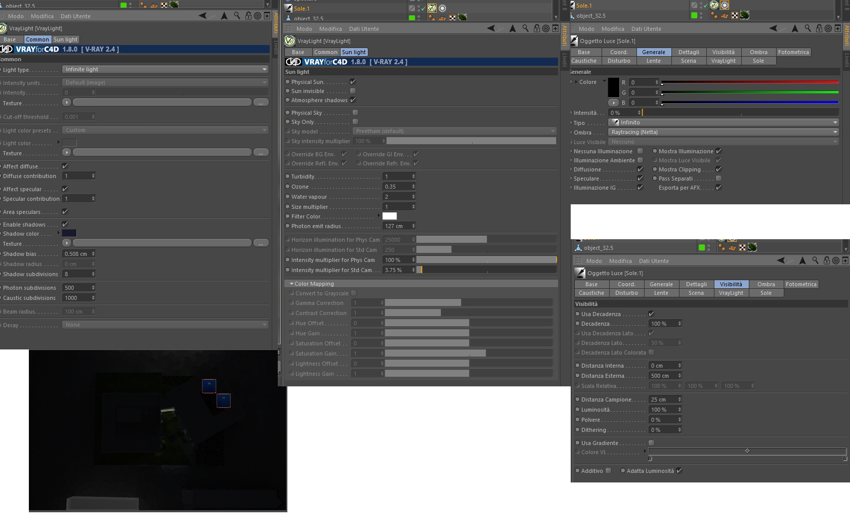

ho tolto l'hdri, ho messo in eviroment di vray sia in background che GI "colore" com multiplier 10
carico un po di di impostazioni del sole.. in pratica senza aumentare il multiplaier la scena mi viene assolutamnte buia (allego render di mezz'ogiorno che esce tutto nero)
ma non dovrebbe illuminare solo col sole? come faccio senno a sapere che valore serve per una luce "reale"
grazie a tutti dell'aiuto veramente <3

Per quanto riguarda il sole, io preferisco utilizzare una infinite light con target rispetto al tag sole con definizione di ora e posizione, riesco ad avere più controllo, attiverei anche il physical sky.
