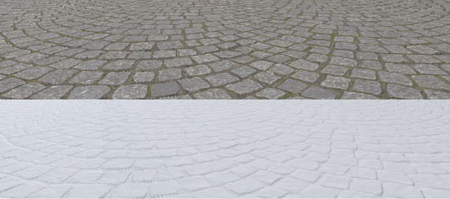

salve a tutti , ho nuovamente bisogno dei vostri splenditi consigli^^, praticamente in vray 3.4 dopo aver capito che non esiste più il tag Displacement ma è diventato un "materiale da applicare assieme ad un'altro materiale" all'oggetto. vorrei capire un po i parametri per ottimizzare i tempi del displacement.
praticamente devo simulare una pavimentazione in sampietrini e procedo in questo modo, applico all'oggetto prima il Displacement senza toccare alcun parametro poi il materiali contenente la texture senza caricare nulla nel bump " credo non serva". applico ad entrambi i materiali la stessa mappatura "cubica" e la stessa dimensione.
come si puo notare , aldilà che devo ancora regolare luci e riflessioni, si nota un increspatura sui sampietrini dovuta a non so cosa, magaria qualche parametro del displacement.

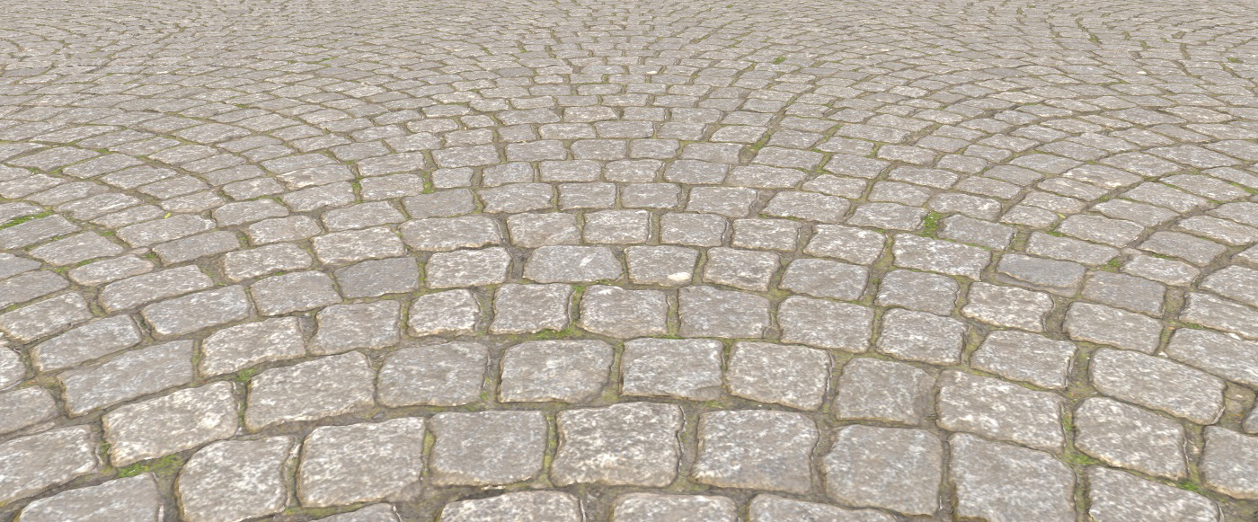

L'increspatura sui sampietrini è dovuta ad un numero troppo basso di suddivisioni che non permette al displacement di lavorare in modo adattivo. Presuddividi la superficie in quadrati da 10*10cm di lato, setta il displ su view dependent, metti il massimo a 17 e l'edge lenght parti da 4(se serve più dettaglio passa a 2 o 1). Non usare una mappatura cubica, su un solido del genere meglio quella piana o al più usa la cubica ma trasformala in UV.

ora va meglio come mi hai consigliato tu, e i tempi sono anche abbastanza rapidi grazie^^
