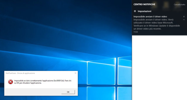

Buongiorno,sto avendo problemi da molto tempo con l'utilizzo di cinema 4d r17 e (penso) la scheda video,tutto è inziato l'estate passata,in pratica quando cercavo di creare un materiale capitava e capita che ogni tanto dopo l'inserimento di una texture crashava cinema e compariva una finestra d'errore riguardante la scheda video,dopo che mi si ripresentò il problema più volte chiamai un tecnico della mia zona,fece una verifica alla scheda video confermandomi che era funzionante,ma non mi sembrava convinto nemmeno lui.

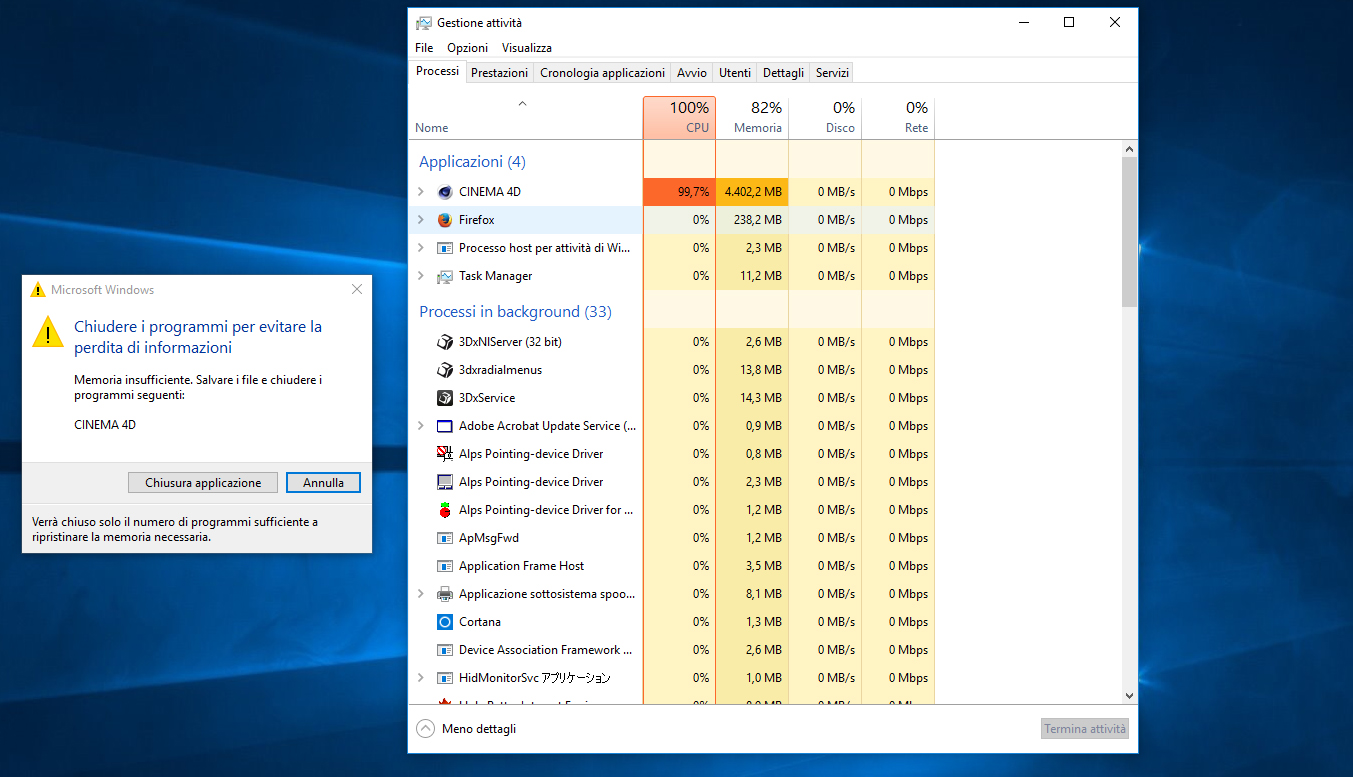

Ad oggi oltre a questo problema se ne sono aggiunti altri,ultimamente se una scena è un po più pesantina mentre lancio il render mi saltano furoi un fottio di finestre di errore....memoria insufficente....errori qui...la ecc...e si chiude tutto,addirittura ogni tanto accade che devo reinsallare il driver della scheda video perche passa in modalità scheda grafica base di microsoft.
Stavo per sostituire la scheda video ma se poi veramente non fosse quello il problema sarebbe stata una spesa inutile,quindi in sintesi vorrei capire da qualcuno più esperto se è un problema che è già stato riscontrato e di conseguenza dove intervenire,di seguito vi posto alcune immagini di errore che sono riuscito a immortalare per le altre non riesco a causa del display che diventa nero oppure si impianta tutto e devo riavviare il pc manualmente:

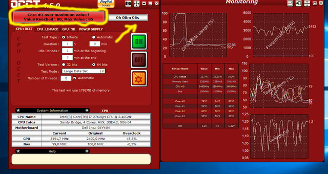

ho appena fato lo stress test e mi si blocca dopo pochi secondi,sembrerebbe che il core2 scaldi troppo

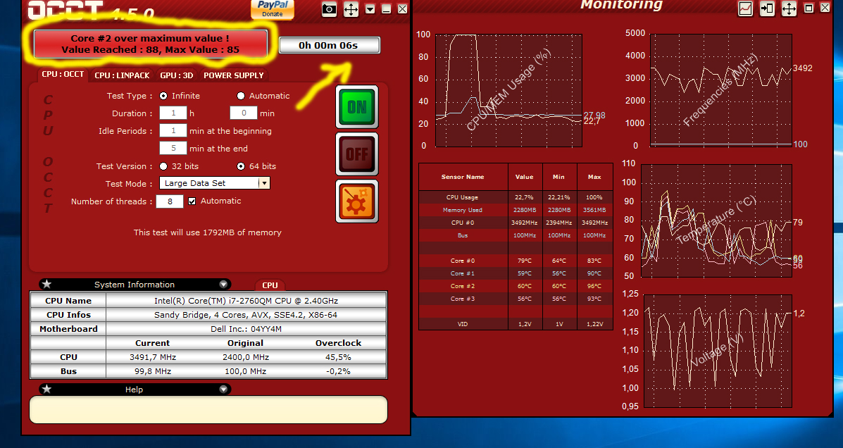

Che dissipatore usi per raffreddare la cpu?
Potrebbe essere un problema di raffreddamento sarebbe normale avere problemi di surriscaldamento con il processore a 3.400 Mhz ed il dissipatore stock

Un consiglio... se spingi la velocità del processore devi forzatamente usare un dissipatore migliore di quello standard, gia con una trentina di E ti prendi un cooler master
https://www.amazon.it/s/ref=nb_sb_noss? ... per+212EVO
Altrimenti puoi pensare ad uno a liquido, costo circa 80 E
