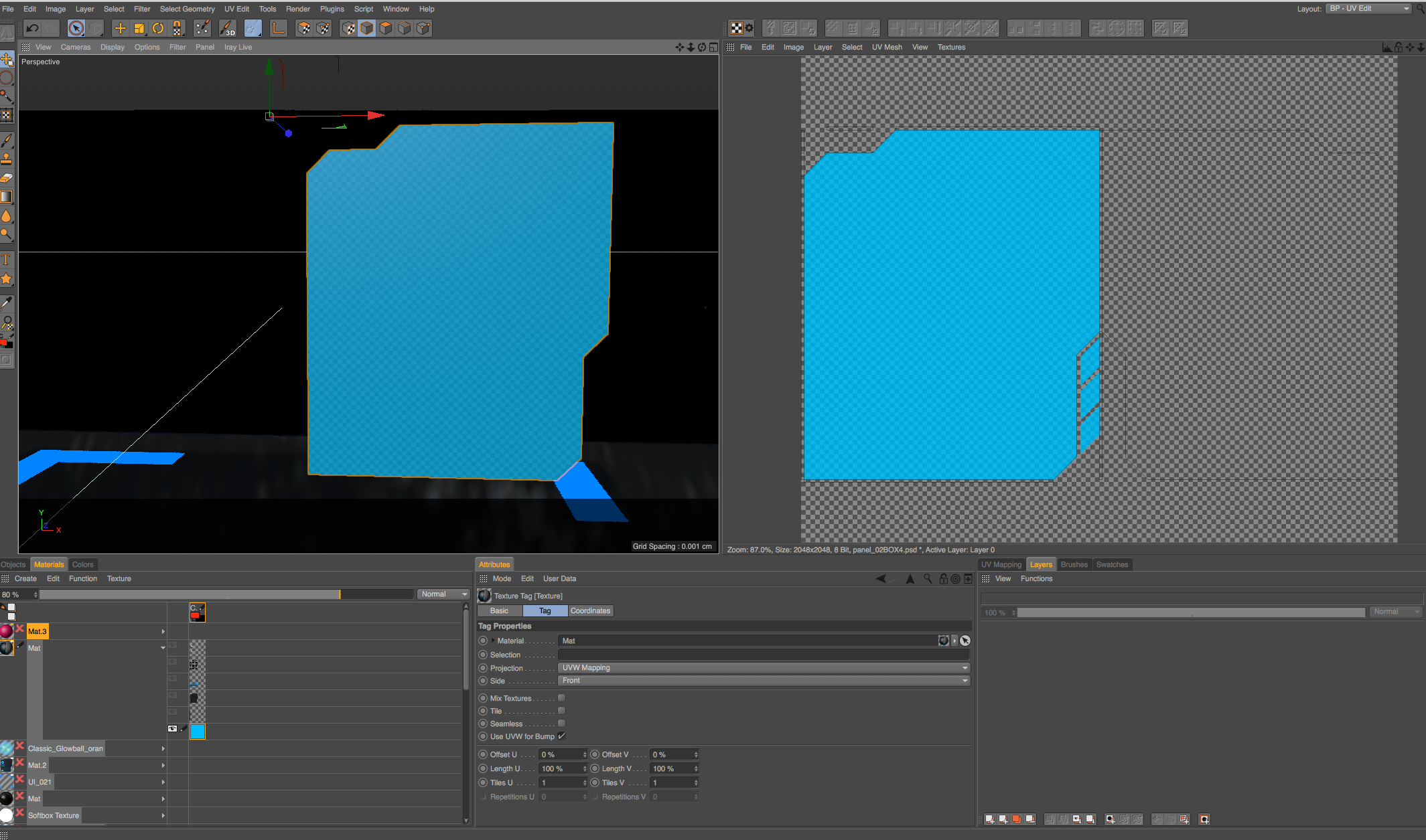

Ho creato una UV Map con un background trasparente. Il problema è che renderizza la griglia di trasparenza [scacco]. HELP! :@

Ciao, il problema è che non credo si possa disegnare la trasparenza, devi utilizzare un canale alfa,in bodypaint, ci dovrebbe essere una opzione per "nascondere" le linee... non posso verificare ma sono abbastanza sicuro!
