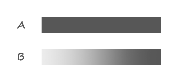

Forse mi stò perdendo in un bicchiere d'acqua non lo so, ma fatto stà che non ne ho avuto mai la necessità e mi chiedevo se era possibile sfumare un materiale direttamente in cinema senza farlo successivamente in post-produzione.
Quello che vorrei fare è sfumare una linea che è stata animata (sweep con figlio rettangolo e tracciatore che segue oggetto nullo animato) con il tracciatore. Non vorrei che l'animazione partisse con la linea netta, ma bensì sfumata come al punto B nell'immagine di esempio allegata.
Grazie a chi vorrà rispondere.

A caldo (poi come al solito ci saranno sicuramente altre strade): animando un Gradient dentro al canale Color di un materiale.........un Gradient in modalità "2D-U" (ovviamente colori di default nero/bianco) e animando il parametro "Gradient"...............

Ciao 62vampiro, grazie per la risposta. Ascolta ho provato, ma non ci sono ancora riuscito. Animo il gradient, ma non cambia nulla. Saresti cosi gentile da farmi un pratico esempio sfumando un semplice piano? Ti ringrazio molto in ogni caso.

Fatto al volo e quindi assolutamente perfettibile e migliorabile.............solo a titolo esemplificativo: "lavorandoci" sù si può migliorare e sempre che sia quello che ti serve..............
Ah una cosa: manda in play per vedere l'effetto
