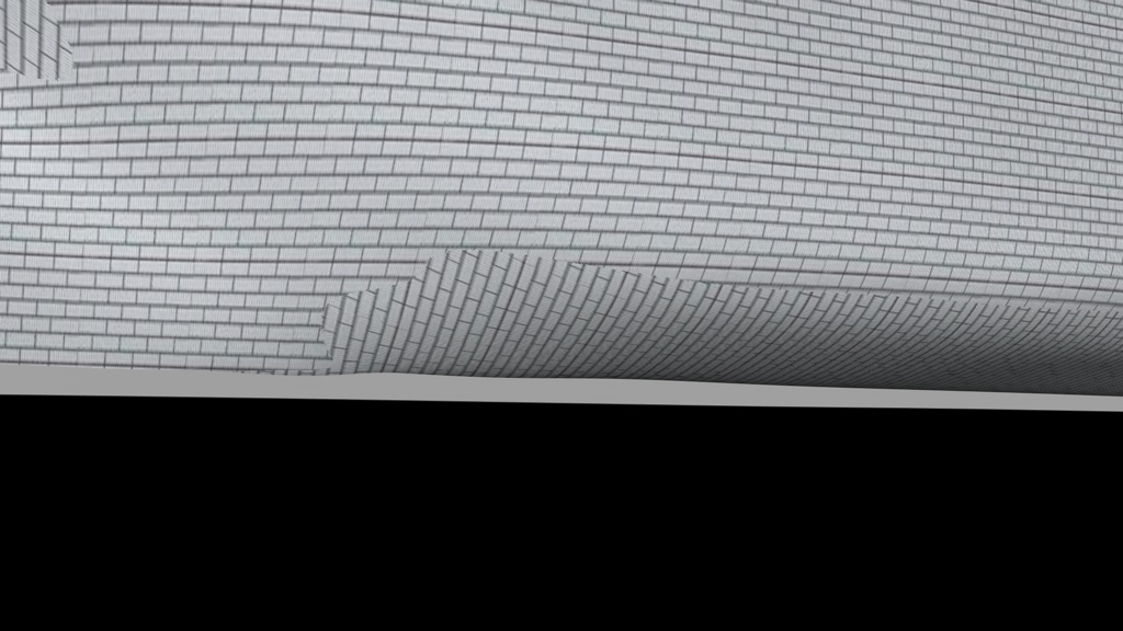

ciao a tutti... eccomi con una nuova sfida... e con un nuovo problema ovviamente!!! Sarebbe stato troppo bello non incontrarne!!!
sto realizzando un galeone... (belin!!!)
la parte della modellazione va abbastanza bene... alcuni errorini ma tutto rimediabile!
il problema è nelle texture... lo so dovrei finire di modellarlo ma ho provato... ed ecco il primo problema!!!
perchè dove cambia inclinazione mi cambia anche il verso della texture? uffa!!!
il parametro projection l'ho messo a cubic... dove sbaglio? cosa devo modificare? uffa!!!

ehm scusate... so di essere insistente... nessuno ha un consiglio su come risolvere il mio problema?
mi sento creativamente bloccato... anche perchè pensare che poi la texture mi farà sto ciocco mi demoralizzo...
ho visto che mettendo il bodypaint UV edit la parte dove mi mette la texture girata (cioè la base dello scafo...) è messa perpendicolarmente rispetto al resto... ora uso un termine tecnico!!! spiaccicando i poligoni del mio scafo su un piano mi fa sto lavoro... posso dirgli di mettere tutto nello stesso verso?

Ciao, hai dei problemi con l'orientamento dei poligoni o con dei tagli particolari che hia fatto...
MAgari posta un wire e una visione d'insieme...
Se la superficie è curva prova a mettere una mappatura sferica...
La cosa igliore sarebbe distendere la mesch in BP e poi applicare una texture...
Ryo
Messaggi: 3568

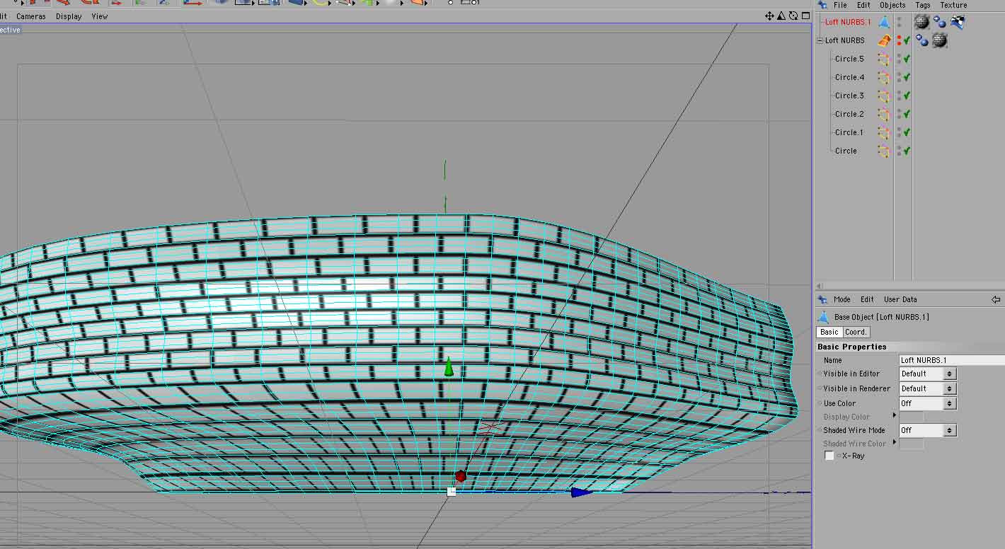

ciao, il problema riguarda in parte il modello e in parte la proiezione. Se metti la proiezione cubica è normale che la parte sotto ti venga orientata diversamente (immagina di rivestire lo scafo con un cubo, sulla parte sottostante verrà proiettata una faccia del cubo e sulle laterali le altre). Dovresti usare la mappatura UV, ma con il mesh che hai ottenuto tu, è abbastanza problematico, ti ci vorrebbe una cosa più lineare ed ordinata. Ho fatto una prova su un modello al volo (bruttissimo, mi rendo conto..) ottenuto da un loft nurbs e, anche se non sono sicuro sia quello che vuoi otttenere, il risultato è quello qui sotto.
